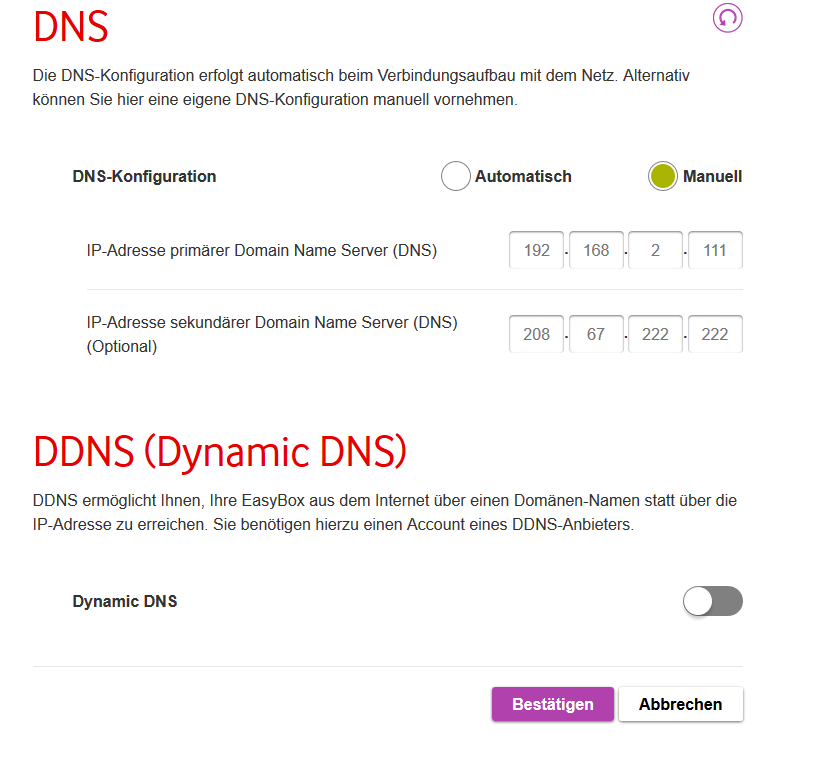

Ich hab die sekundäre DNS mal rausgenommen, aber jetzt funktioniert zB google und Wikipedia nicht mehr. Dafür aber Facebook, was ich versuche zu blockieren. Hier funktioniert leider Sprichwörtlich nur noch das halbe Internet. Blockiert mein Raspi zu viel?

Da Du einen Printscreen von Deinem WLAN Router posttest. Ich habe ich den Verdacht, dass da zwei unterschiedliche Netze vorhanden sein könnten und somit ein Zugriff auf dein PiHole aus dem WLAN gar nicht möglich ist.
