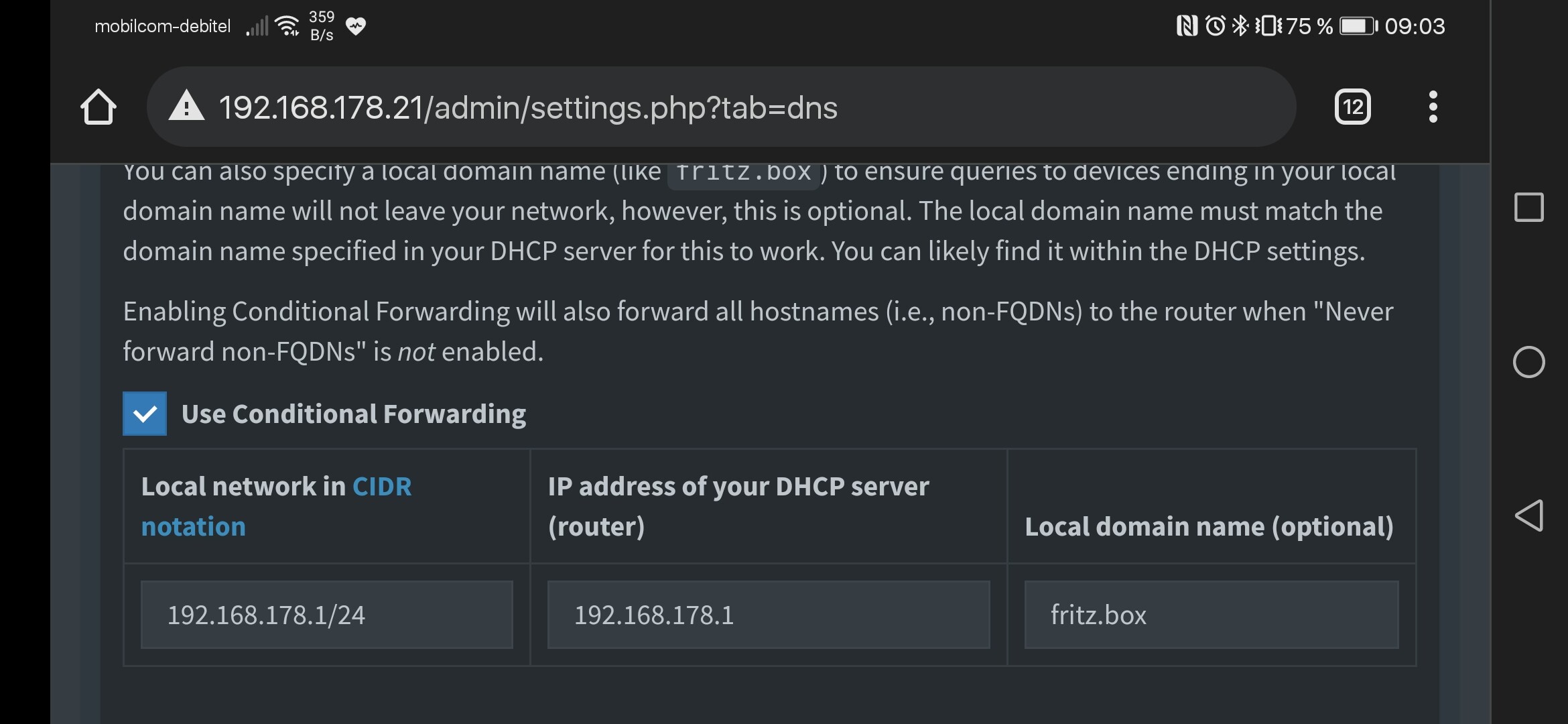

Ich habe die IP Range eingetragen:
192.168.178.1/24
Dann habe ich die IP vom DHCP (die Fritzbox)
192.168.178.1
Dann den local Name:
fritz.box

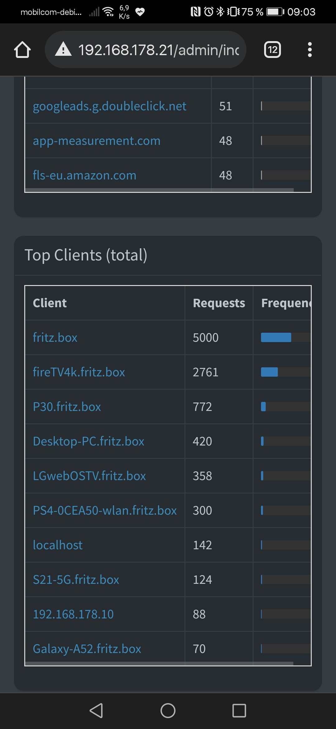

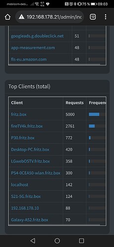

Allerdings fällt mir auf, dass die Fritzbox die meisten anfragen hat, was eigentlich nicht richtig sein kann, oder? Die Fritzbox selbst fragt ja nicht so viel, das machen doch eigentlich die Geräte oder?

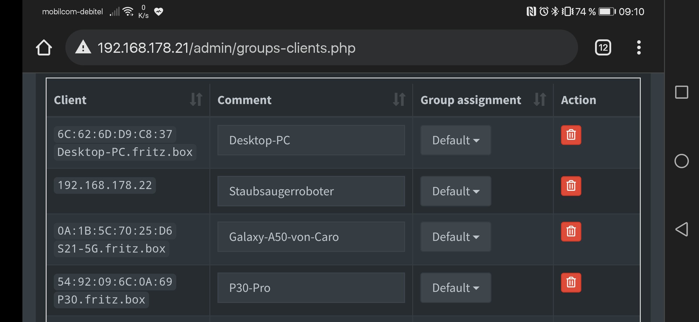

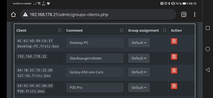

Und vielleicht eine Frage zu dem Gruppenmanagement > Clients
Ich dachte, dass man da die IP mit einem Namen verheiraten kann, allerdings hat das keinen Einfluss wie ich sehe. Wofür genau ist die Namensgebung? Nur für die Gruppenzuweisung?

Okay, dann habe ich jetzt einen Ansatz:
Ich nutze "Pi-hole als DNS Server via DHCP an Clients verteilen (LAN Seite)"
Sprich die IP vom Pi Hole ist als Lokaler DNS eingetragen.
Deswegen sehe ich einige Clients
Die andere Konfiguration wäre ja laut Doc "Pi-hole als Upstream DNS Server der Fritz!Box (WAN Seite)"
Das Ergebnis wäre das man keine Clients sieht sondern nur die Fritzbox.
Das würde für mich bedeuteten, dass es noch Clients gibt die entweder in der Fritzbox noch nicht zugeordnet sind oder schlicht noch nicht den Pi als DNS Server nutzen.
Wenn ich das alles richtig verstanden haben finde ich sicherlich eine Lösung:
Geräte neustarten und oder die IP Client Zuordnung prüfen.
Danke für die Tipps :slight_smile:
Lg
Ja, ein Gerät erhält den auf Pi-hole geänderten lokalen DNS-Server erst mit der Erneuerung des DHCP-Leases, und die FB arbeitet standardmässig mit einer Gültigkeitsdauer von 10 Tagen.
Ein Neustart der betreffenden Clients (oder alternativ der Fritzbox) ist also eine gute Idee. :wink:
