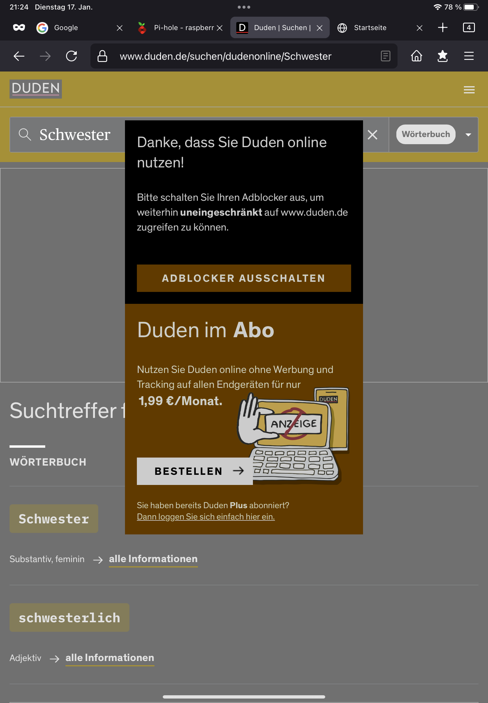

Wenn ich beim duden.de ein Wort suche dann sagt duden.de das ein AdBlocker genutzt wird.

vielen Dank für Deine Antwort gebe doch oben im Feld einmal Schule ein damit Du zum Wörtbuch kommst.
Danach kommt dann was mit AdBlocker.

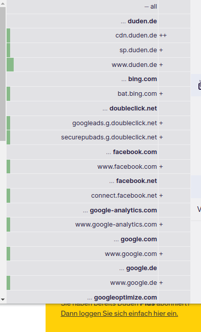

Duden.de will eine ganze Menge bekannter Werbedomains anfragen. Wahrscheinlich musst du eine oder mehrer davon freigeben. Aber ob das ein guter Tausch ist....?
Alternativ kannst du dir tatsächlich zusätzlich ein Browser Adblocker wie uBlockOrigin installieren, dann ist das Banner weg.
Danke für die Antwort. Die habe ich alle schon einmal zum Testen hinzugefügt ohne Erfolg.

Ich tippe immernoch auf deinen Webbrowser, bist du da im Inkognito Modus? Ich kann Duden.de normal öffnen. Habe auch nach Schwester gesucht wie du. Und Werbung wird mir auf der Seite keine angezeigt.
