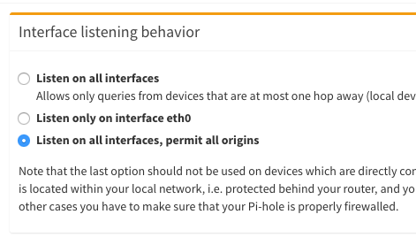

Was ich zusätzlich aktivieren musste:
22

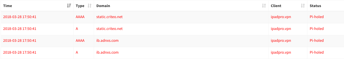

Sieht im Query-Log dann so aus:
Es handelt sich dabei um eine VPN-Verbindung, wie man beim Client hinten am ".vpn" erkennt.
