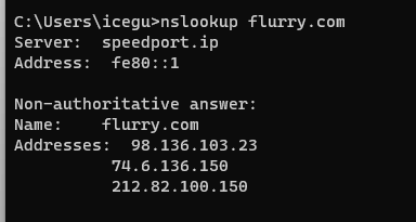

On your client device, go to the command line and run:
nslookup flurry.com
What is the output?
I have no idea cause why this is not working, I changed DNS only on my PC but is it still getting the DNS from router?

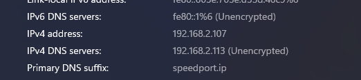

Sehr wahrscheinlich ist fe80::1 die IPv6-Adresse Deines Routers.
Wenn das der Fall ist, offeriert Dein Router seine eigene IPv6-Adresse als DNS-Server und ermöglicht es damit Deinen Clients so, Pi-hole zu umgehen.
Du müsstest also einen Weg finden, Deinen Router so zu konfigurieren, dass er die IPv6-Adresse Deines Pi-Hole-Host-Rechners als DNS-Server anbietet oder aber gar keine mehr anbietet, auch nicht seine eigene.
Für weiterführende Einzelheiten zu den IPv6-Konfigurationsoptionen Deines Routers solltest Du die Dokumentationsquellen für Deinen Router heranziehen.
Wenn Dein Router die Konfiguration von IPv6-DNS nicht unterstützt, könntest du ggf. IPv6 insgesamt deaktivieren, sofern Du nicht anderweitig darauf angewiesen bist
Wenn Dein Router auch das nicht unterstützt, werden Deine IPv6-fähigen Clients Pi-hole immer über Deinen Router umgehen können.

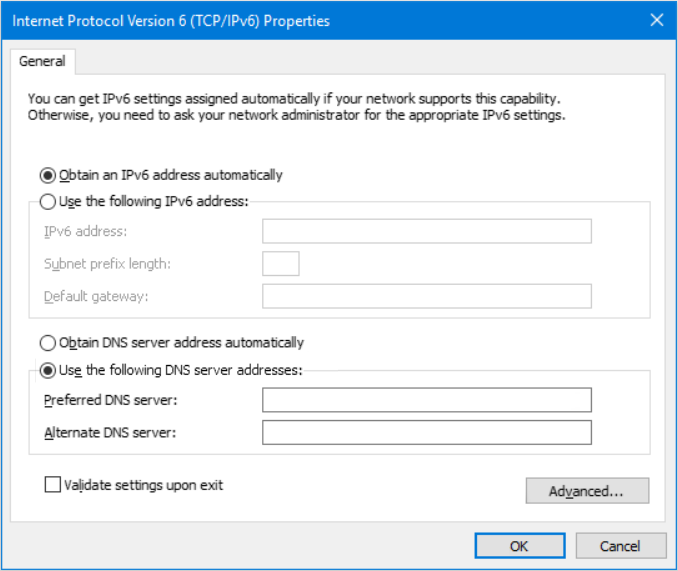

If all suggestions above fail and your router doesn't support IPv6 configuration and you can't disable it either, as a last resort you can try to change the IPv6 DNS server in Windows IPV6 properties:
Note:
I never tried this.
Bin ich hier der einzige, der weiß, dass die blöden Telekom Speedport Router sich nicht am ipv6 DNS konfigurieren lassen? Das ist doch ein alter Hut.
Schmeiß das Ding weg und nimm einen guten Router.
Das werde ich wohl machen müssen. Hab bisher nicht oft was im Router interface machen müssen, aber wenn, dann war immer das Hauptproblem so ein doofer Speedport Router.
Ich werde wohl zu FritzBox switchen, weil die Router von der Telekom kann man sich ja wirklich nicht geben.
