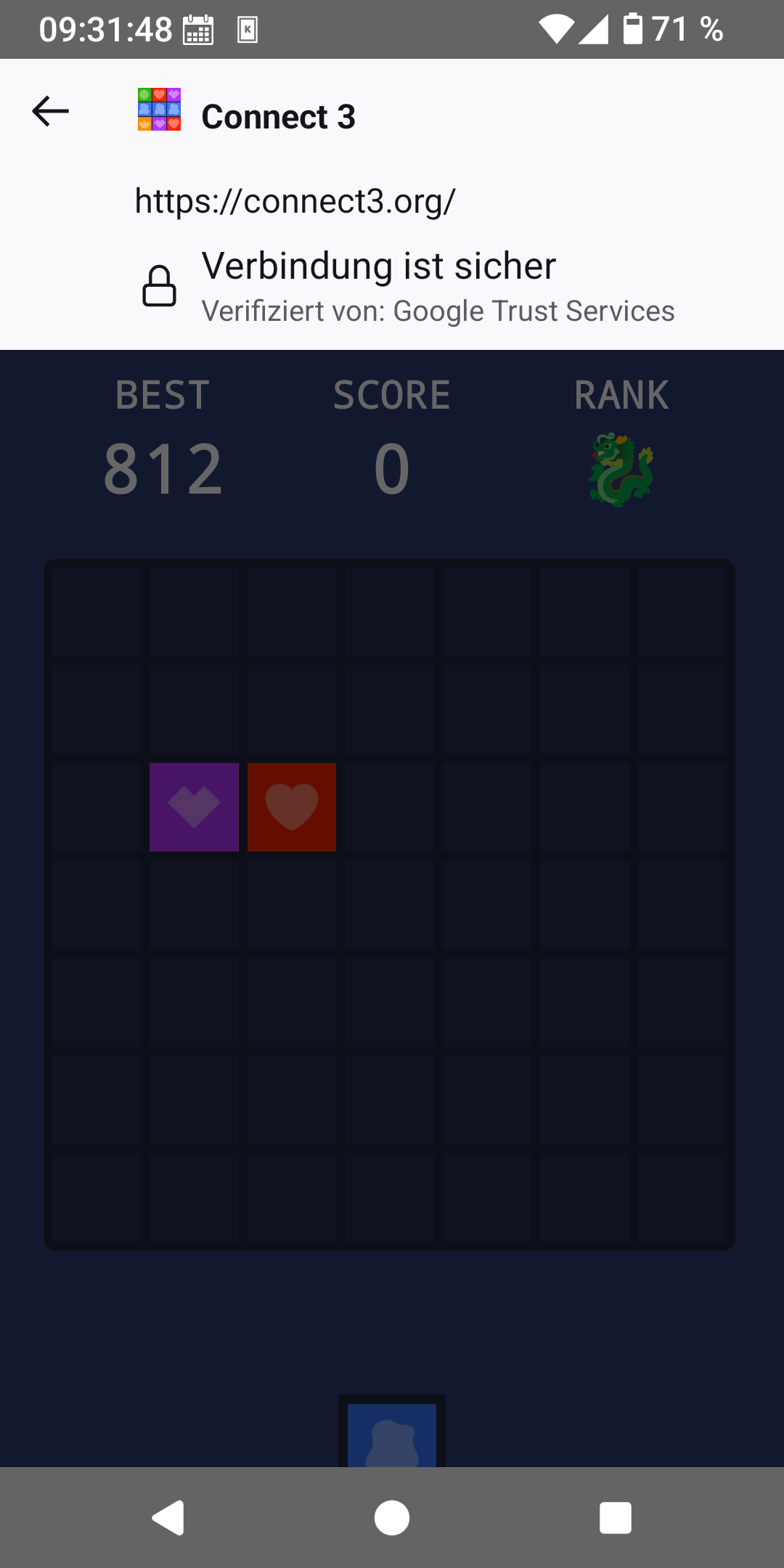

auf dem Gerät, wo das Spiel noch läuft, bekomme ich die Anzeige:
Bis vor ein paar Tagen ging das auf allen Geräten, sehr seltsam

Dann wirst auch Du das Spiel nicht mehr über diese Domäne aufrufen können:
Der Betreiber hat die Webseite also entweder eingestellt oder ist umgezogen.
Komischerweise läuft das Spiel noch auf 2 Android Geräten, wie kann ich da einfach rausfinden, welche IP Adresse da benutzt wird?
