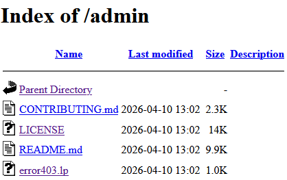

Webinterface mal wieder nicht erreichbar
ich habe gerade das pi-hole paket auf einen debian trixi pi4 installiert.
nach nextcloud, samba, mariadb,php war pi-hole dran.
die installation lief, wie sonst, gut durch und gab mir am ende den hinweis/ dialog mit welcher adresse und pw ich das webinterface erreiche. leider kommt bei mir aktuelle nur die:
index of /admin
seite. wenn ich die ip nutze: http://192.168.178.23/admin/ das :80 wie im dialog vorgeschlag wird immer herausgenommen.

ich komme ja auf die seite des pi.hole (glaube ich):
die nextcloud erreiche ich normal.

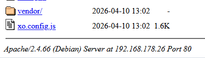

Dein Debug Log zeigt, dass die Standard-Ports für HTTP (80) und HTTPS (443) bereits von Apache genutzt werden:
[✗] tcp:*:443 is in use by apache2 (https://docs.pi-hole.net/main/prerequisites/#ports)
[✗] tcp:*:80 is in use by apache2 (https://docs.pi-hole.net/main/prerequisites/#ports)
Dementsprechend scheitert Pi-holes Webserver beim Versuch, diese für sich zu reservieren:
-rw-r----- 1 pihole pihole 855 Apr  9 16:45 /var/log/pihole/webserver.log
   -----head of webserver.log------
   [2026-04-09 15:57:21.494 CEST 3660] Initializing HTTP server on ports "80o,443os,[::]:80o,[::]:443os"
   [2026-04-09 15:57:21.550 CEST 3660] cannot bind to 80o: 98 (Address in use)
   [2026-04-09 15:57:21.550 CEST 3660] cannot bind to 443os: 98 (Address in use)
   [2026-04-09 15:57:21.550 CEST 3660] cannot bind to IPv6 [::]:80o: 98 (Address in use)
   [2026-04-09 15:57:21.550 CEST 3660] cannot bind to IPv6 [::]:443os: 98 (Address in use)
