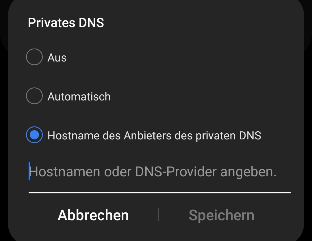

Ich habe heute meinen Pihole installiert. Alles funktioniert einwandfrei. Nun wollte ich auch mein Handy mit dem DNS Server verbinden (Samsung S 21 Ultra, Android 13), ich muss dort aber nicht die ip angeben sondern den hostnamen des Anbieters der DNS. Ich habe aber nirgens gesehen, was der hostname ist. Deshalb hier die Frage: Wo finde ich den hostnamen, oder was ist der hostname?
Du musst auf den EndgerĂ€ten kein DNS Server eintragen. Wenn du im PiHole ein extra DNS hinterlegt hast, regelt das PiHole das automatisch. Und privates DNS auf dem Samsung wĂŒrde ich ausschalten.

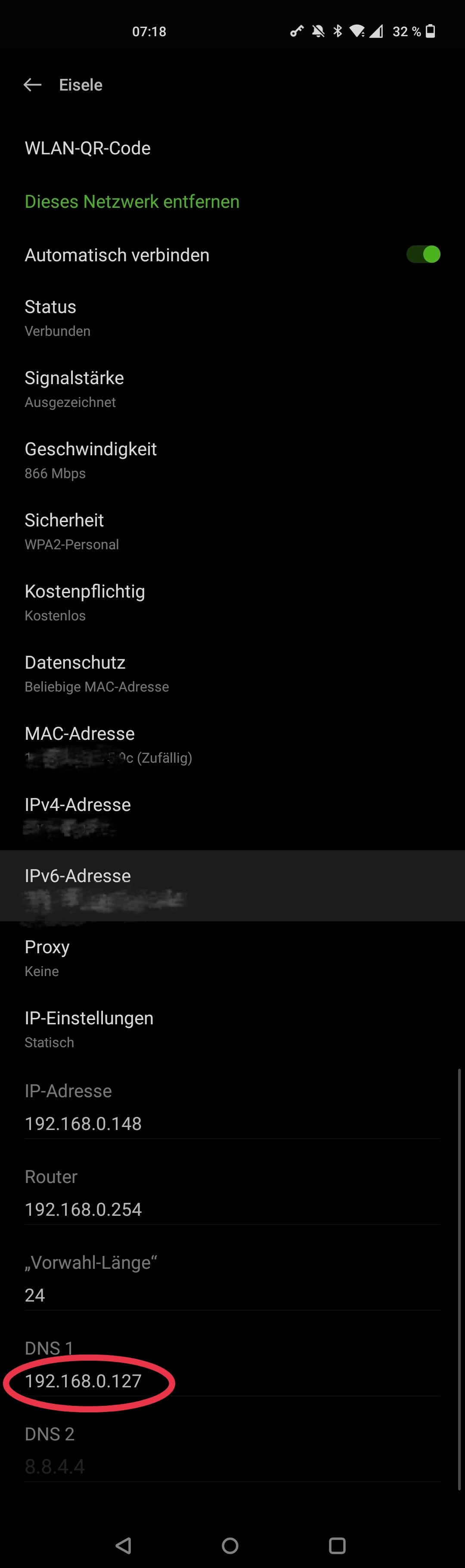

Hi @Lobotomie, ich hab zwar nur Android 12 und auch kein Samsung aber bei mir ging das So:
  1. In den WLAN-Einstellungen (auf dem Handy) auf dein Netzwerk klicken
  2. "IP-Einstellungen" auf Statisch stellen
  3. Alles so lassen wie es ist außer DNS 1 und da die IP oder den Hostnamen von deinem PiHole eintragen (das ist die IP mit der du auch auf die Admin-Seite kommst)
    Ich hoffe, das dir das hilft dir.
    Hier noch ein Screenshot von meinen Einstellungen:
P.S:
Das gilt nur fĂŒr das lokale Netzwerk, in dem der PiHole ist. Wenn du den PiHole auch von außerhalb nutzen willst, brauchst du ein VPN.
DafĂŒr gibt es einige Anleitungen (u.a auch hier im Forum), wie man das einrichtet.
Viele GrĂŒĂŸe
Aaron

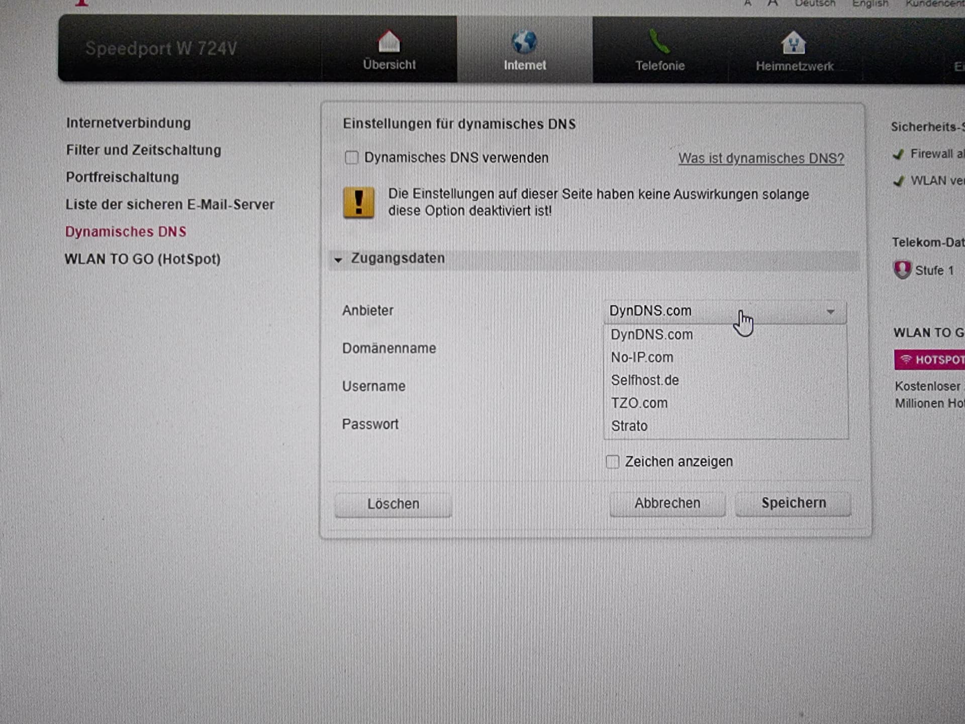

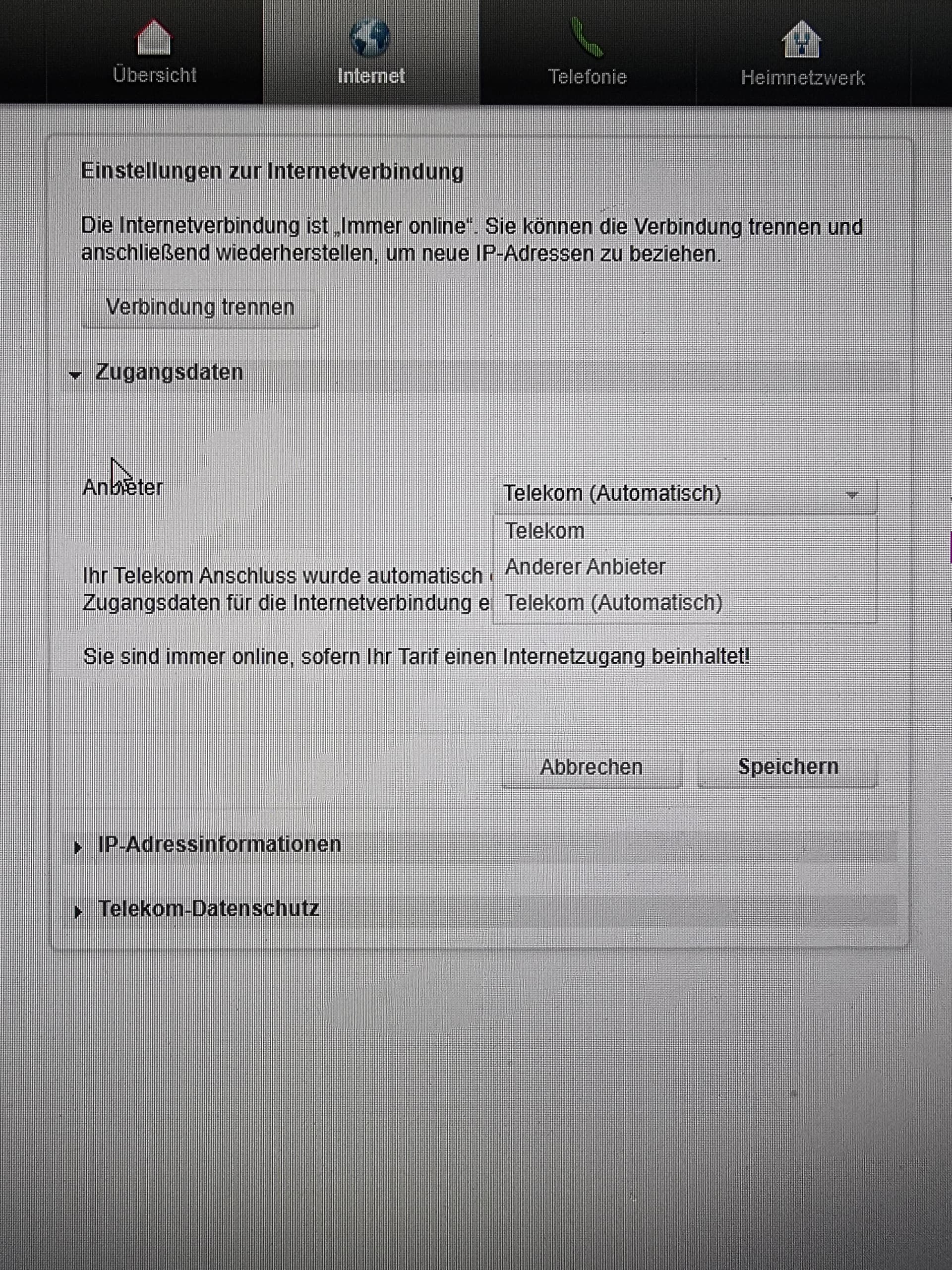

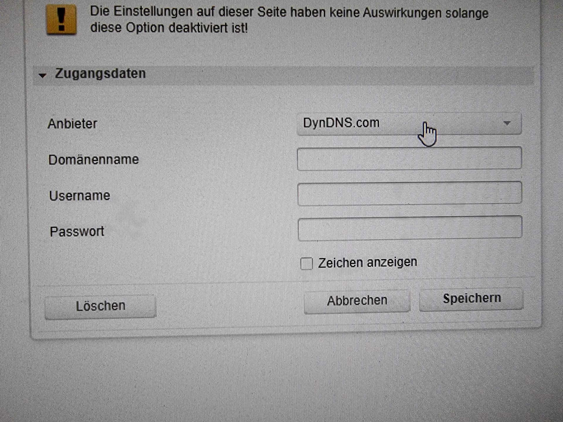

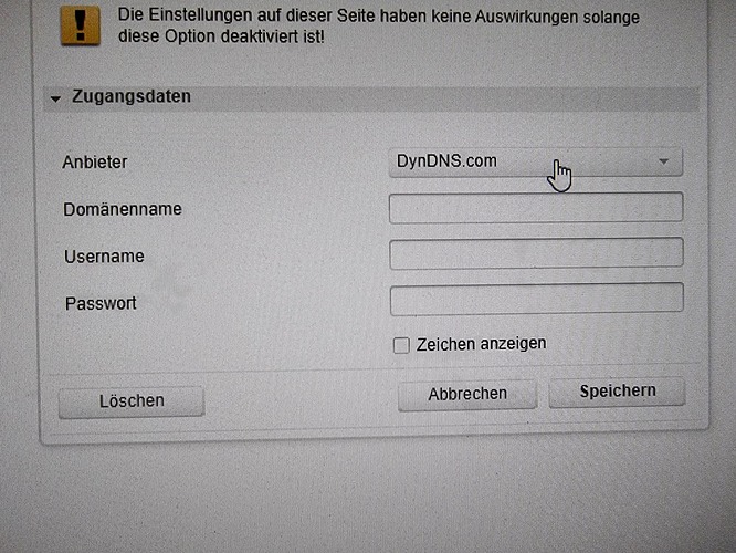

Das mit dem router bekomme ich nicht hin. ( Telekom). Bei den dns settings kann ich nur von seh
r wenigen Dns anbietern wechseln ( DynDns.com, No-IP.com, selfhost.de,TZO.com und strato), wenn ich aber bei den zugansdaten den Anbieter wechsle, kann ich soweit ich das verdtanden habe, meinen eigenen dns server hinzufĂŒgen. Ich habe aber ja nur den Telekom anschluss, also nuss der bleiben
Dyndns hat damit nichts zu tun.
Du musst das in den Netzwerkeistellungen, oder WLAN oder bei Internetzugang suchen.
Meine persönliche Empfehlung wÀre, alles beim Smartphone auf Automatik zu lassen.
Der aktuell eingestellte DNS (des Piholes) wird im ROUTER eingestellt und auch ĂŒber den ROUTER an die Clients automatisch kommuniziert und verteilt. Wenn das nicht passiert, bitte die Einstellungen im ROUTER fĂŒr IPv4 und IPv6 prĂŒfen und beide Adressen des Piholes eintragen.
