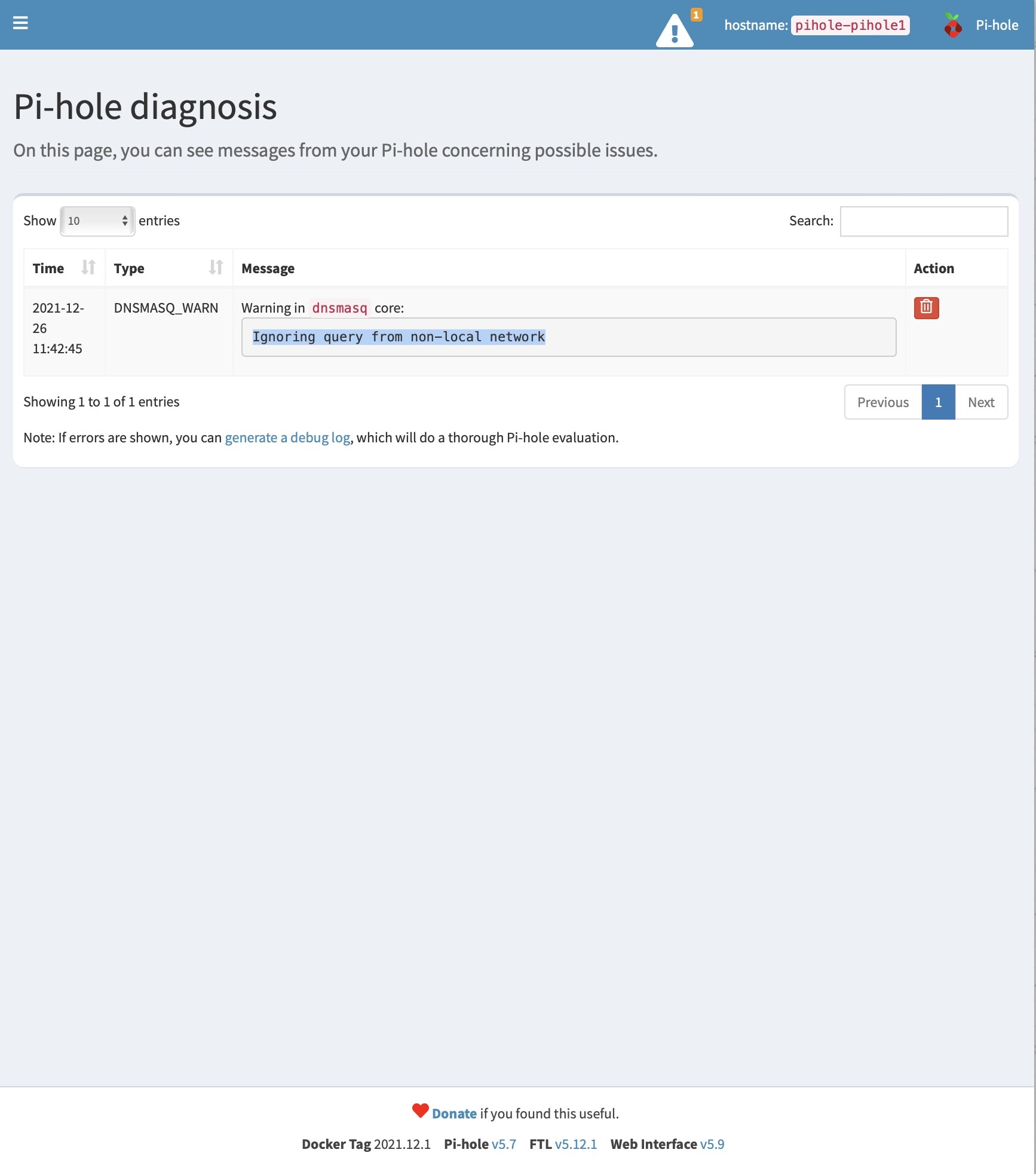

Warning in dnsmasq core: "Ignoring query from non-local network"
Nach dem jüngsten Update 2012.12.1 kommt die o.g. Fehlermeldung, sobald sich das erste Device mit Pi-Hole verbindet. Mit der Version 2021.11 lief es bislang problemlos, auch nach einem Downgrade wieder.
Vielleicht sollte ich erwähnen, dass mein Pi-hole unter Docker auf einer Synonolgy-NAS läuft im Netz 192.168.1.x. Die Devices greifen auf Pi-hole aber vom Netz 192.168.3.x zu.

Die Web GUI zeigt mir nur einen Eintrag um 2021-12-29 07:13:40 an, obwohl es heute zwei Einträge dazu gibt:
