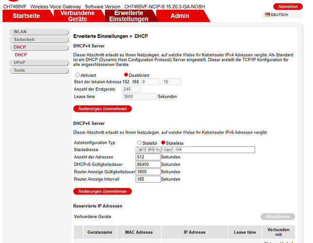

Also habe ich Pi-hole installiert und es über das W-Lan im Netzwerk anhängt. Da ich keine Möglichkeit gefunden habe den DNS Server in der Connectbox zu ändern, habe ich im Router den DHCP Server ausgeschaltet und den Pi als DHCP Server eingeschaltet.

Vodafone Router Einstellungen:

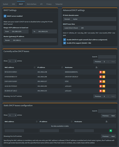

PI-Hole Einstellungen DHCP:

Es sieht ja so aus, als ob der PI hole funktioniert, als DHCP vergibt er auch die IP-Adressen, jedoch vergibt er nicht den DNS server. Weißt du wo ich die Vergabe des DNS-Servers durch den Pi-hole steuern kann?
Da musst Du nichts konfigurieren.
Wenn Du Pi-holes DHCP-Server aktivierst, verteilt der sich selbst als DNS-Server.

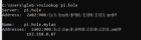

Bei dem Lookup auf dem Client ist es jedoch sehr seltsam. Ich habe es mit 3x ausprobiert.
Ethernet funktioniert nicht, beim W-Lan werden zwei unterschiedliche IP's angezeigt... Hast du eine Vermutung woran es liegen könnte?

Dein Ergebnis für pihole-FTL dhcp-discover zeigt, dass Pi-holes DHCP-Server wie erwartet die korrekte IPv4-Adresse als dns-server: 192.168.0.87 verteilt.
Die nslookups hingegen zeigen, dass Dein Router seine eigene IPv6-Adresse ((...)::1) als DNS-Server verteilt.
Das müsstest Du in Deinem Router abstellen, und zwar sowohl für DHCPv6 als auch für SLAAC/NDP/RA.
Solange Dein Router seine eigene IPv6-Adresse als DNS-Server angibt, erlaubt das Deinen IPv6-fähigen Clients, Pi-hole zu umgehen.
Du müsstest also einen Weg finden, Deinen Router so zu konfigurieren, dass er die IPv6-Adresse Deines Pi-Hole-Host-Rechners als DNS-Server anbietet oder aber seine eigene nicht mehr anbietet.
Für weiterführende Einzelheiten zu den IPv6-Konfigurationsoptionen Deines Routers solltest Du die Dokumentationsquellen für Deinen Router heranziehen.
Wenn Dein Router die Konfiguration von IPv6-DNS leider nicht unterstützt, könntest du ggf. IPv6 insgesamt deaktivieren, sofern Du nicht anderweitig darauf angewiesen bist
Wenn Dein Router auch das nicht unterstützt, werden Deine Clients Pi-hole immer über IPv6 umgehen können.
