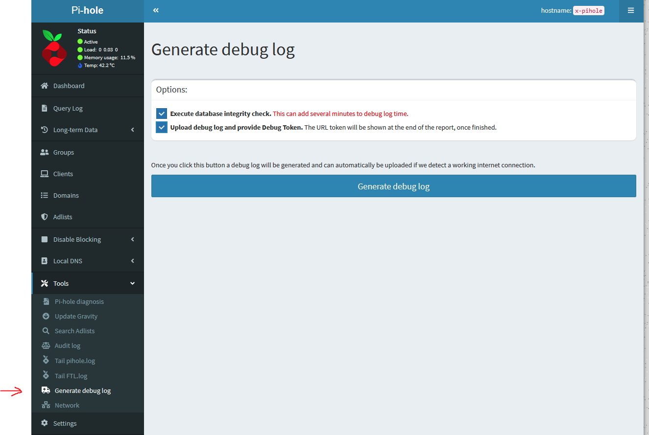

Poste mal den Link zum Debug File hier für den Support.

Benutze am besten den Dialog im Admin Menü
