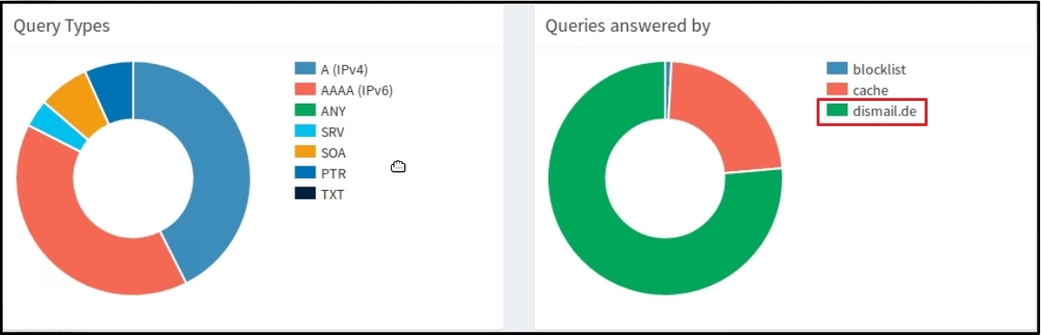

Hallo zusammen,

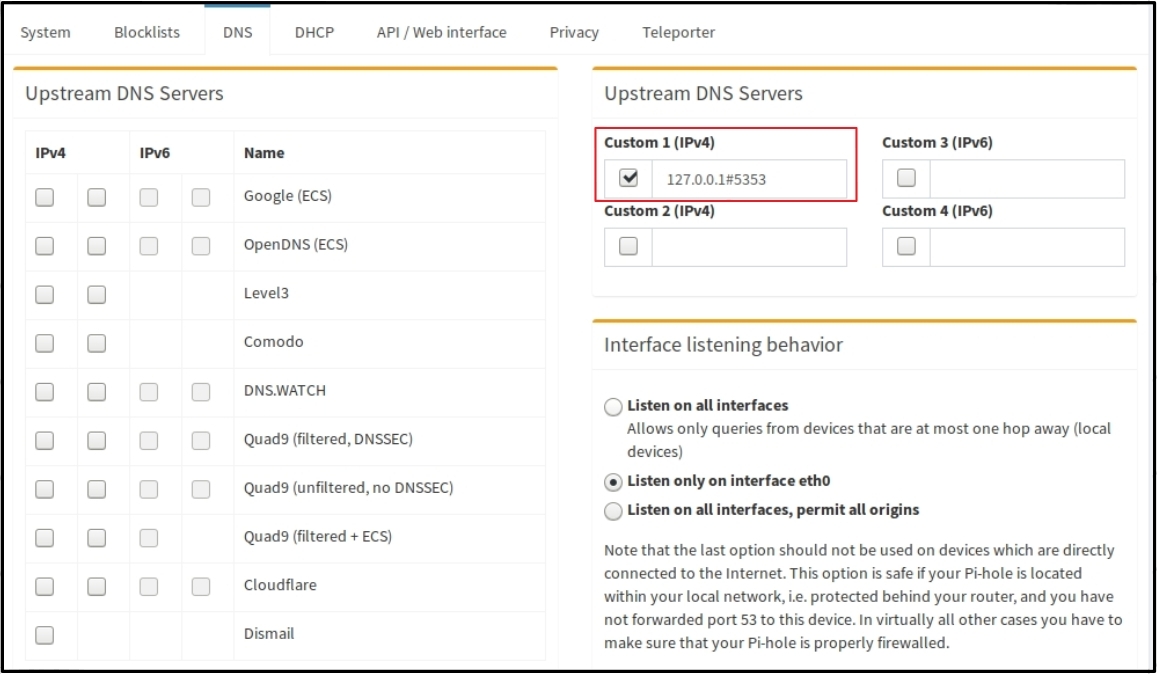

bei der Installation von pihole habe ich unter Custom den DNS Server von Dismail.de ausgewählt.
Anschließend habe ich unbound nach dieser Anleitung (Redirecting...) installiert.
Trotzdem werden alle DNS Anfragen von Dismail.de beantwortet.
Warum eigentlich? Ich habe doch unter Upstream DNS Servers die '127.0.0.1#5353' und nichts anderes weiter eingetragen? Denkfehler?

Zunächst einmal eine Verständnisfrage:
Wieso taucht bei Dir dismail.de überhaupt als DNS-Server auf?
In Pi-hole hast Du den (Deinen Screenhots nach) nicht konfiguriert.
Hast Du den sonst irgendwo hinterlegt?

In einer Zeit, bevor ich unbound installiert hatte, wollte ich auch dismail.de grafisch als DNS-Server zur Auswahl haben und habe ihn mir hinzugefügt.
Stimmt.
Nein, lediglich bei der Erstinstallation habe ich unter Custom ... die IP-Adresse von dismail.de hinterlegt. Nun läuft aber alles über unbound (127.0.0.1#5353). Deshalb müsste ja der prozentuale Anteil von dismail.de ja weiter nach unten gehen (siehe Grafik 1). Oder?
Grüße
Hausmeister
Hmm. Standardmässig zeigt Pi-hole im Dashboard nur die Daten der letzten 24 Stunden.
Wenn Du das in Deiner Konfiguration nicht geändert hast, solltest Du also dismail.de überhaupt nicht mehr sehen :thinking:
Ok, deshalb sieht man auf Deinem Screenshot der Pi-hole-DNS-Settings auch einen Eintrag für dismail.de in der Liste der Upstream-DNS-Server.
Lass uns mal schauen, wo wir dismail.de in Deinen Konfigurationsdateien finden.
