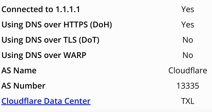

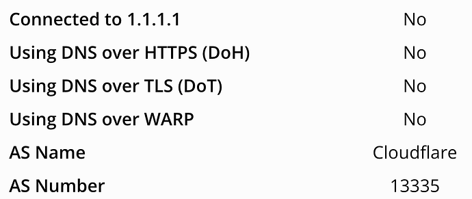

Nun meine Frage : Wenn ich Use DNSSEC im Pi-Hole aktivere, zeigt mir die Testseite von 1.1.1.1
das ich nicht zu 1.1.1.1 verbunden bin und auch nicht DoH aktiviert habe (siehe Screenshot). Deaktivere ich DNSSEC im Pi-Hole, wird alles korrekt dargestellt auf der Testseite von 1.1.1.1.

You can turn this off, since Cloudflared is doing the DNSSEC work.
As you have discovered, the Cloudflare test site is sensitive to this Pi-hole setting, but you are using DNSSEC in either case.
