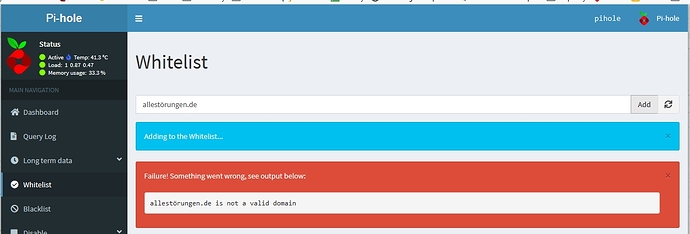

Witzigerweise will mein pihole die Adresse nicht in die Whitelist aufnehmen, weder über die Oberfläche noch über ssh mit pihole -w allestörungen.de

Du musst diese Adresse in die Whitelist einfügen:
xn--allestrungen-9ib.de
Naja, Ja und Nein. Zumindest nicht in Ihrer "Reinform" als Umlaute, siehe
Der korrekte Ansatz ist
wenn Ihr diese Domain in Firefox o.Ä. einfügt, werdet Ihr sehen, dass sie Euch - obwohl genau so verarbeitet - mit Umlauten angezeigt wird.
