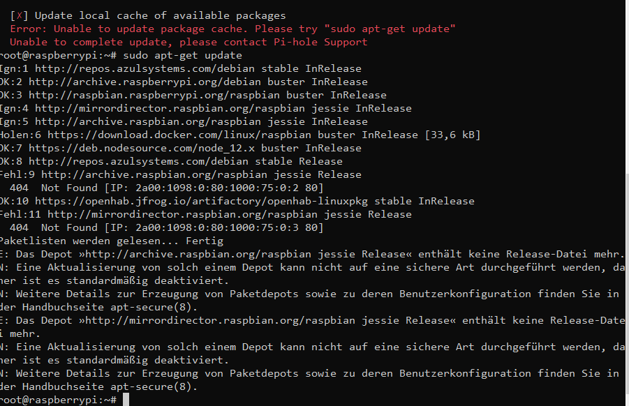

Hallo,
ich glaube dass ich dasselbe Problem habe.
Hast du nicht ganz. Du hast noch Referenzen auf jessie in deiner source.list. Entferne alle Linien mit jessie in /etc/apt/source.list
Vielen Dank! Es klappt.
