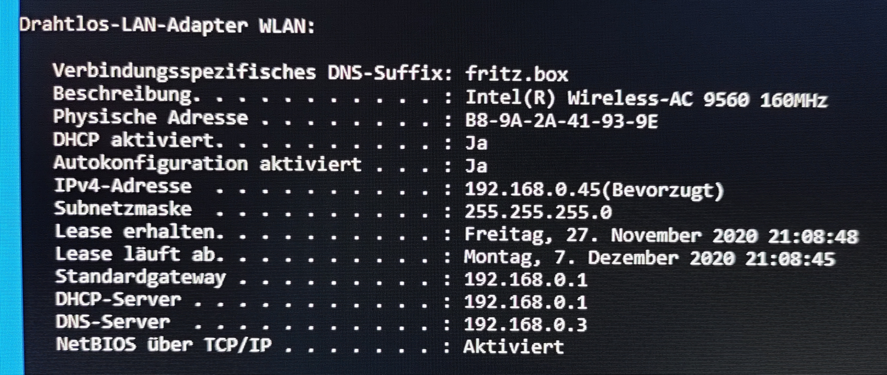

Auf den fehlenden Geräten (Android Smartphone, iPhone und Lenovo Laptop) wird die Pi-hole IP als DNS Server angezeigt. Ich habe im Netzwerk auch ein weiteres Android Smartphone, ein weiteres iPhone und auch noch ein Lenovo Laptop, die mit korrekt in den Liste der Known Clients angezeigt werden.
Pi-hole ist sowohl als Upstream DNS-Server als auch als lokaler DNS-Server in den Netzwerkeinstellungen der FB eingetragen. IPv6 ist auf der FB weder aktiviert noch konfiguriert.
Vor dem Zurücksetzen der FB hat ja alles sauber funktioniert. Danach werden aber die besagten drei Clients nicht mehr in Pi-hole angezeigt. Ich habe die Geräte auch in den Netzwerkverbindungen der FB schon gelöscht, in der Hoffnung das sie sich dann sauber neu anmelden und die Einstellungen an Pi-hole übertragen werde. Leider ohne Erfolg.

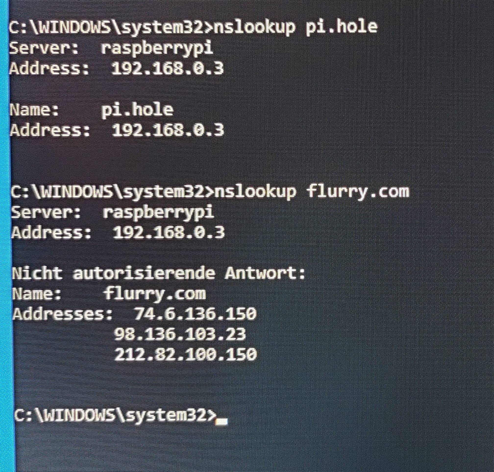

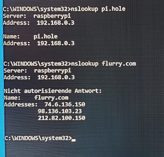

Ausgeführt auf dem fehlenden Laptop, was geben folgende Kommandos zurück:
nslookup pi.hole
nslookup flurry.com
Siehe Screenshots
Debug token please.
https://tricorder.pi-hole.net/60vfqi3inn
Im Normalfall antwortet Pi-hole auf flurry.com mit 0.0.0.0.
Laut Deinem Debug Log ist der .45-er-Laptop in Pi-hole allerdings einer ungefilterten Gruppe zugeordnet.
Das würde also passen.
