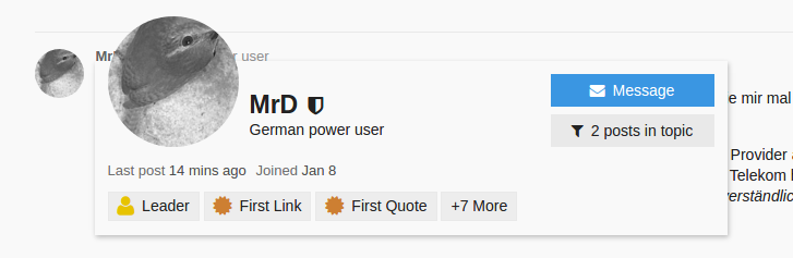

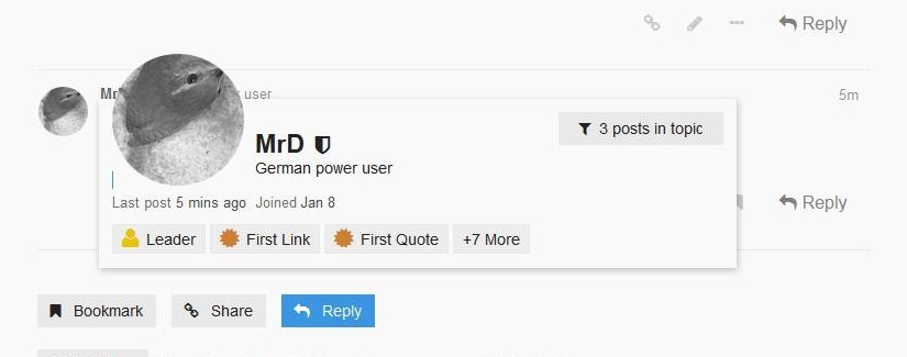

Da ich neu hier im Forum bin... Wie sendet man PMs?`:sweat_smile:
Auf mein Benutzerbild klicken und dann [Message] auswählen.
Kein Mesage Button.
Firefox 52.0.2
Komisch...
Hmm ...
Ok. Jetzt habe ich den Trustlevel 1 erreicht. Ich dachte mir schon so etwas.
PM kommt.
Ja, den Trust Level habe ich angeschoben.
