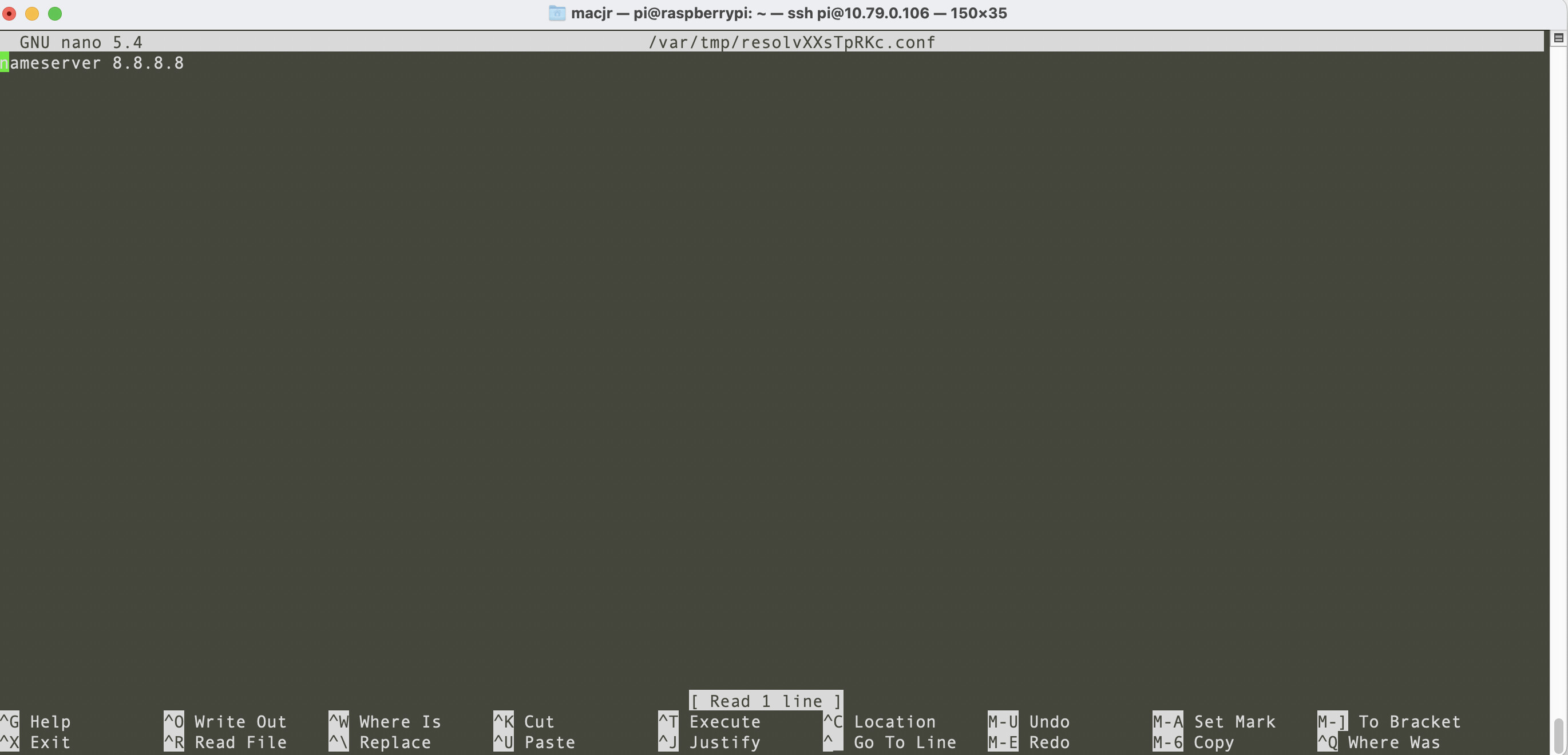

öffne ich nun aber im Anschluss diese Datei steht da folgendes drin.
ist das so richtig ?

Unabhängig davon: Dein Bildschirmfoto zeigt nicht den Inhalt von /etc/unbound/unbound.conf.d/resolvconf_resolvers.conf.
nein es zeigt die Datei die hier beschrieben wird an.
( etc/resolv.conf` )

ja weil nach dem neu aufsetzen habe ich das Gefühl das einiges am pi vorbeigeht sehe oben mein pihole bild.
Laut Deinem Screenshot sehen wir weder resolvconf_resolvers.conf noch resolv.conf, sondern den Inhalt von /var/tmp/resolvXXsTpRKc.conf.

Es tut mir leid aber es ist die besagte Datei.
ich habe nun ein video gemacht.
ich habe nichts anderes gemacht ausser die Abläufe erledigt die in der Anleitung Stehen wen man Bullsey OS installiert.
Screen Video beim öffnen der Datei.
Nein, die Anleitung erläutert vielmehr die Schritte, die zur Vermeidung dieser fehlerhaften Änderungen von /etc/resolv.conf erforderlich sind.
Sofern also etwas anderes als 127.0.0.1 in /etc/resolv.conf auftaucht, waren die Schritte definitiv erfolgreich.
