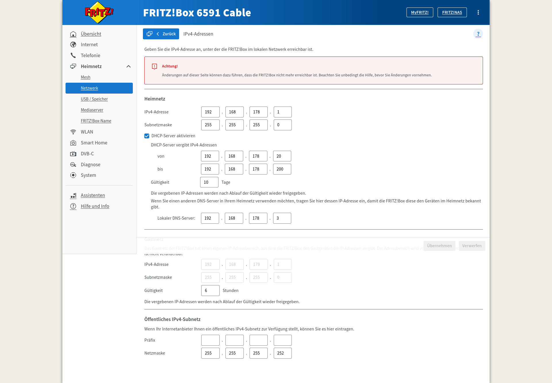

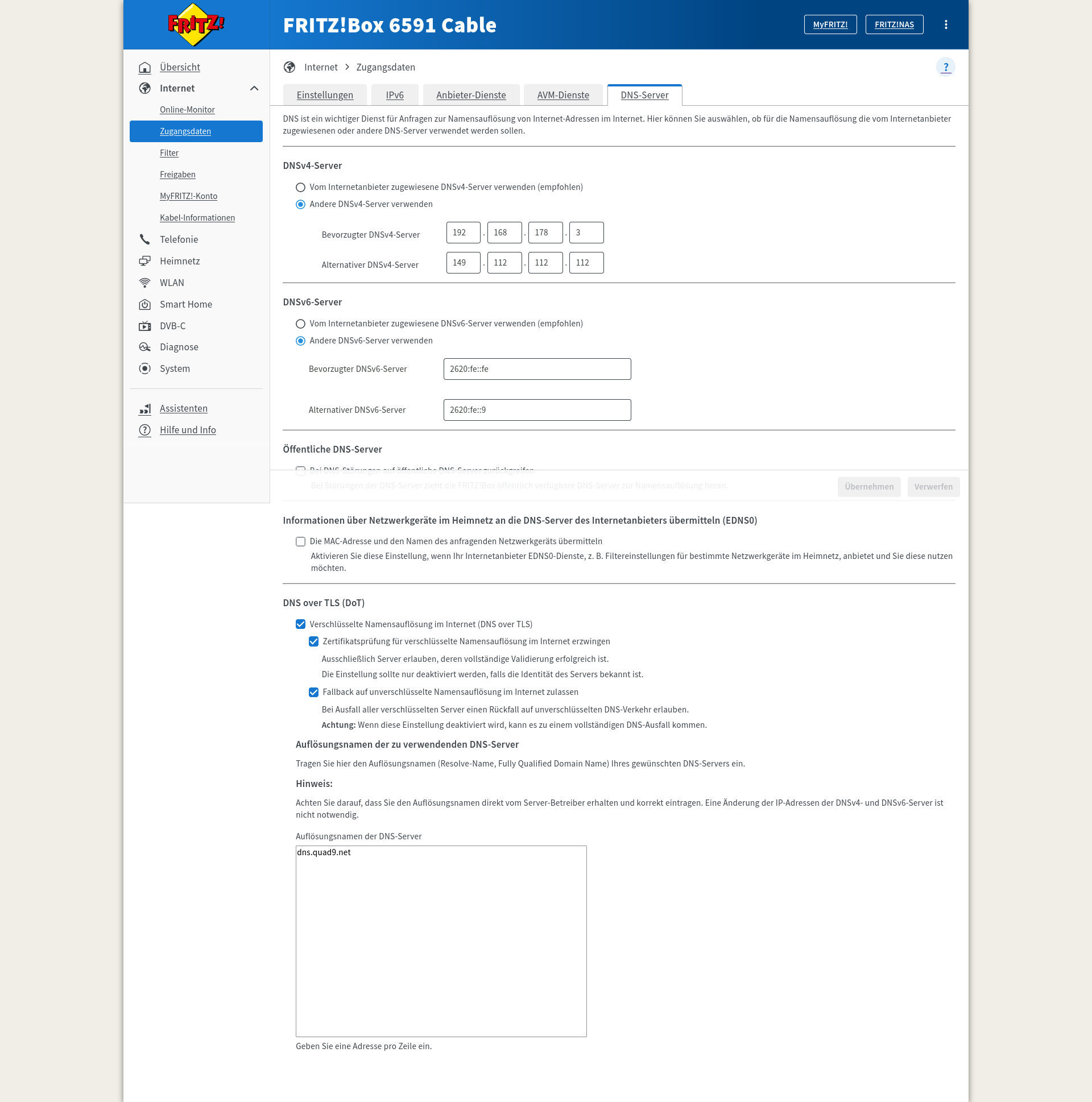

Ich musste jetzt wieder erstmal den Standard DND Server vom ISP nehmen und bei Pihole die /etc/resolve.conf auf die Fritzbox editieren. Wenn das internet funktioniert stelle ich alles wieder zurück. Hier sind meine ganzen Einstellungen in der Fritzbox:

I recommend to factory default the Internet-->DNS4 & DNSv6 server settings and setup Fritzbox (FB) according to the official guide section "Pi-hole als DNS Server via DHCP an Clients verteilen (LAN Seite)":
That way the FB can sync time resolving via the ISP provided DNS servers independently from Pi-hole.
And you can configure the Pi with the FB IP using below NTP= directive (uncomment and enter FB IP):

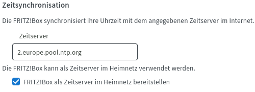

Die Verwendung einer Domäne in der FB sollte funktionieren, solange Du Pi-hole nicht als Upstream-DNS der FB eingetragen hast (unter Internet -> Zugangsdaten).
Auf dem RPi kannst Du dank der FB-Einstellung als Zeitserver im Heimnetz dann fritz.box unter NTP in der von deHakkelaar genannten Konfigurationsdatei eintragen, also z.B.:
/etc/systemd/timesyncd.conf
[Time]
NTP=fritz.box
FallbackNTP=0.debian.pool.ntp.org 1.debian.pool.ntp.org
Der RPi selbst sollte dann nicht (oder nicht ausschließlich) Pi-hole für DNS verwenden, d.h. in /etc/resolv.conf sollte zumindest ein öffentlicher nameserver auftauchen.
