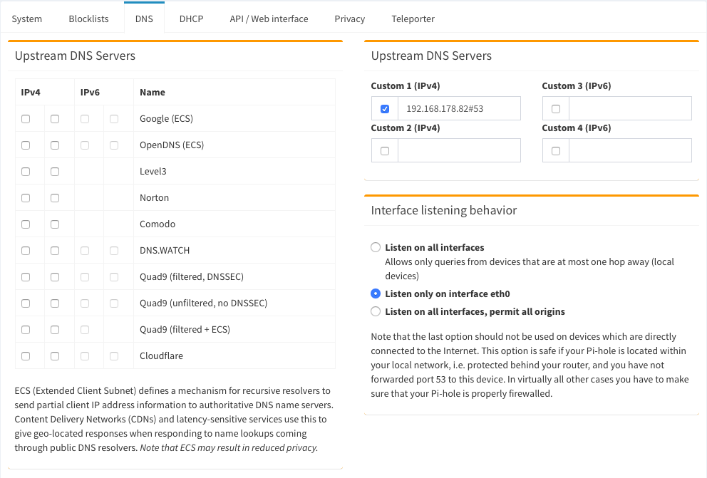

ich habe auf meinem Odroid mit Openmediavault Pi-Hole im Docker und Unbound am laufen. Alles funktioniert soweit gut. Nur habe ich das Problem, dass wenn ich in Pi-Hole unter DNS nur die Unbound Adresse eingebe mein iPhone keine Internetseite mehr laden kann. An meinem Macbook funktioniert alles einwandfrei. Sobald ich wieder die konventionellen Upstream DNS Server wie Google oder Cloudflare verwende funktioniert alles auf iPhone und Macbook einwandfrei.
Hier mal meine Konfiguration in Pi-Hole:

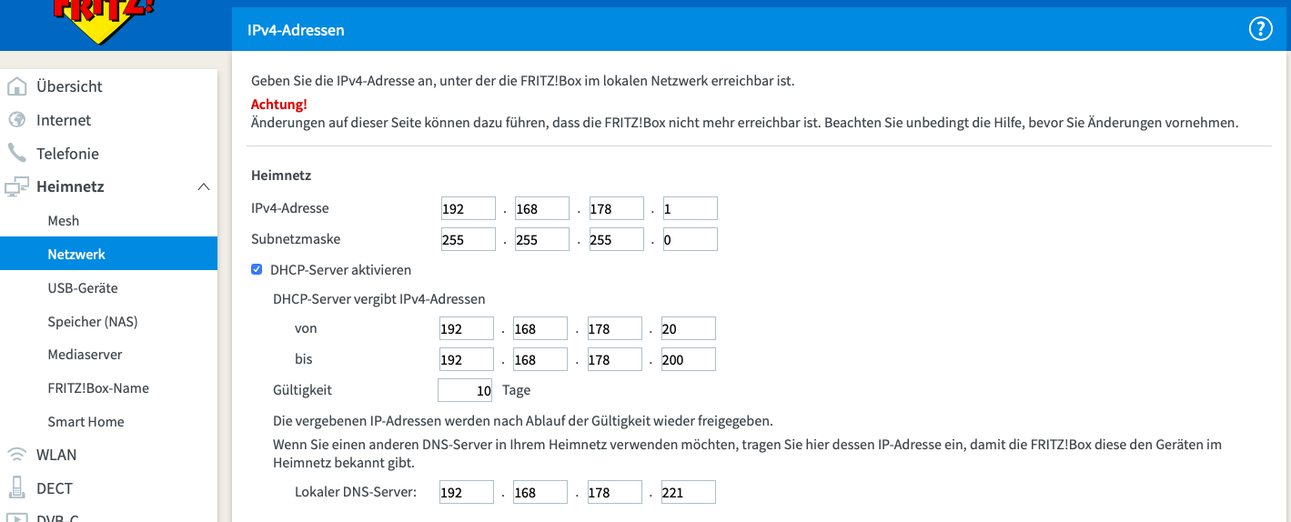

Und hier noch meine Konfiguration für die Fritzbox:
Wenn ich es richtig verstanden habe benötige ich mit Unbound nicht mehr die konventionellen Upstream DNS Server wie von Google?! Muss ich auf meinen Klienten wie meinem iPhone irgend eine Einstellung verändern, dass Pi-Hole die Seite wie an meinem Macbook auflösen kann?

Ich würde in der Fritzbox die IPv6 Adresse des Pi-Holes eintragen und in der Unbould Datei IPv6 auf yes setzen. Damit läuft das bei mir.
Wie dein iPhone sich die DNS Daten holt, weiß ich nicht, aber mach ihm hiermit die Hintertür zu.
Okay, wie finde ich die IPv6 Adresse von meinem PiHole wenn dieser über Docker läuft?
Muss ich IPv6 dann auch in meiner Fritzbox aktivieren? Dort ist es momentan noch deaktiviert.
Steht auf der Admin Seite unter Settings.
Ja. Bei IPv6 DNS Server eintragen
