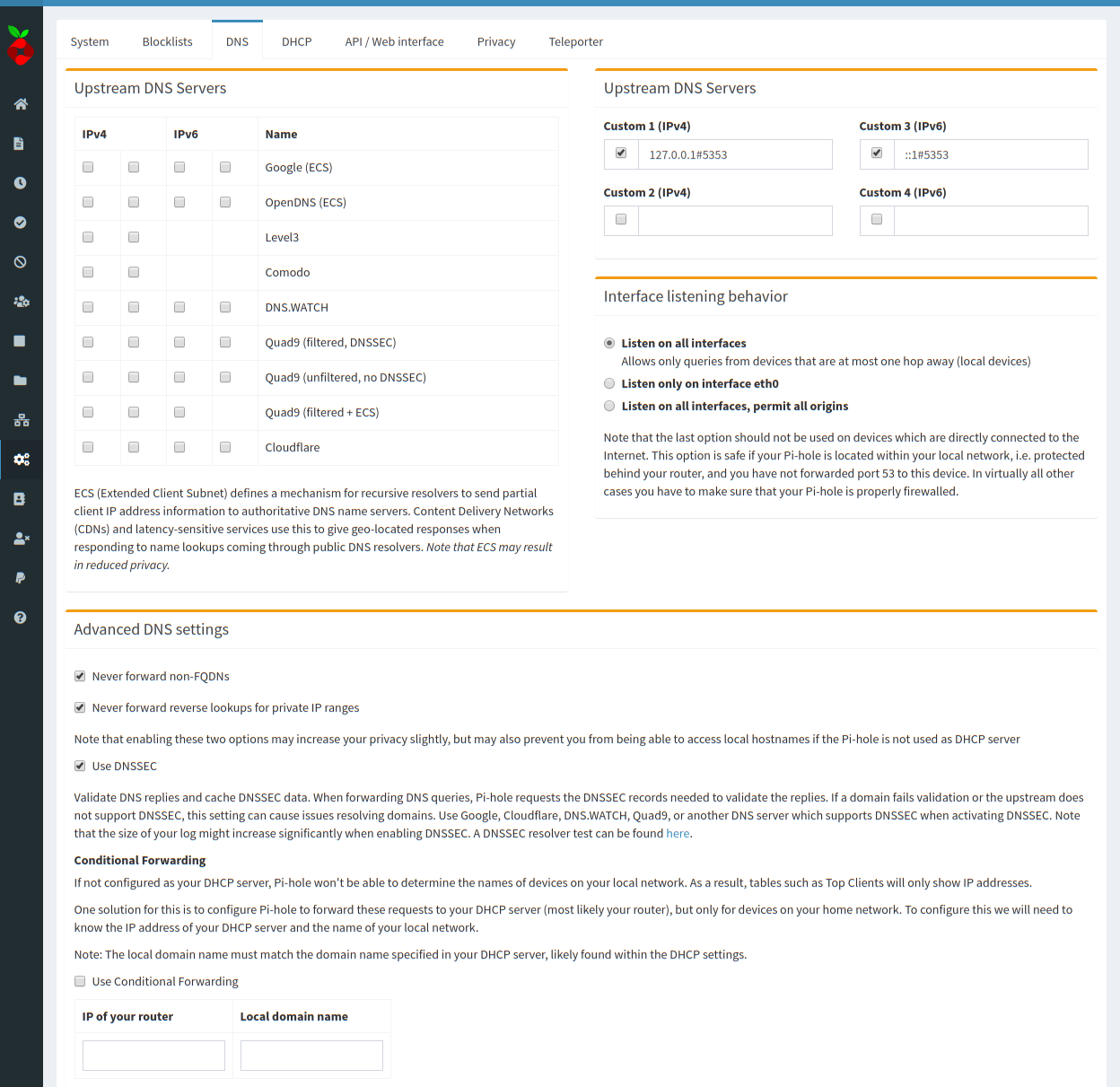

und in der PI Hole 5.0: als DNS ::1#5353
Es geht dann aber keine IP V6 Adresse :frowning:
was fehlt noch?

Bildschirmfoto zu 2020-05-05 06-50-30

Danke.
Hier nix eintragen war die Lösung:

Wenn sich interface und port in Deiner unbound-Konfiguration wie oben noch von Deinem Eintrag in Pi-holes UI unterscheiden, kann das noch nicht die Lösung sein.
Die Verwendung von Port 5353 führt außerdem u.U. zu unerwünschten Verhalten, da dieser Port standardmässig von mDNS genutzt wird.
