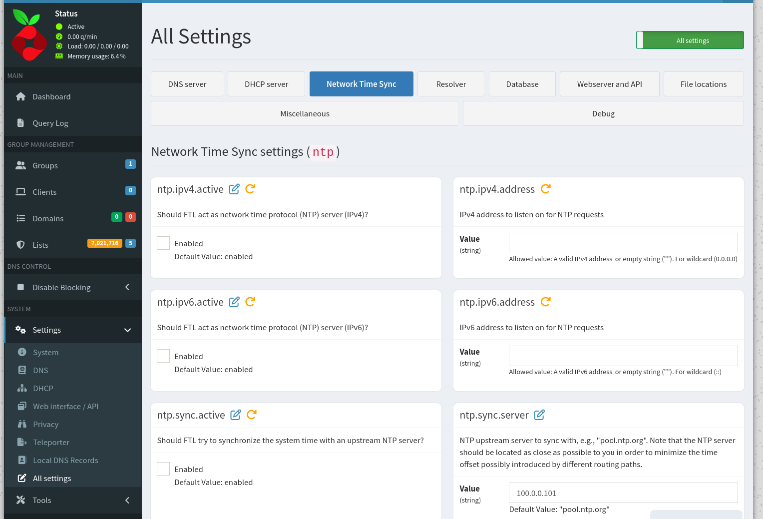

Zu der Frage 1. fehlt mir weiterhin jede idee was zu tun ist und Hilfe ist weiter von nöten
In dem Artikel geht es darum, einen NTP Server in einem LXC Container laufen zu lassen. Das brauche ich aber nicht, da meine FRITZ!Box berets mein Time Server ist. Die Änderungen und wohl damit einhergehenden Sicherheitseinbußen rechtferitgen diesen Workaround in meine. Augen nicht.
Ich würde lieber den Time Server in Pi-hole abschalten, so dass die Fehlermeldung verschwindet.
Wenn ich nun den haken bei ntp.sync.active weg nehme, stellt sich mir die Frage, ob der Container überhaupt noch eine aktuelle Zeit bekommt oder die Zeit mit der Zeit wegdriftet.
