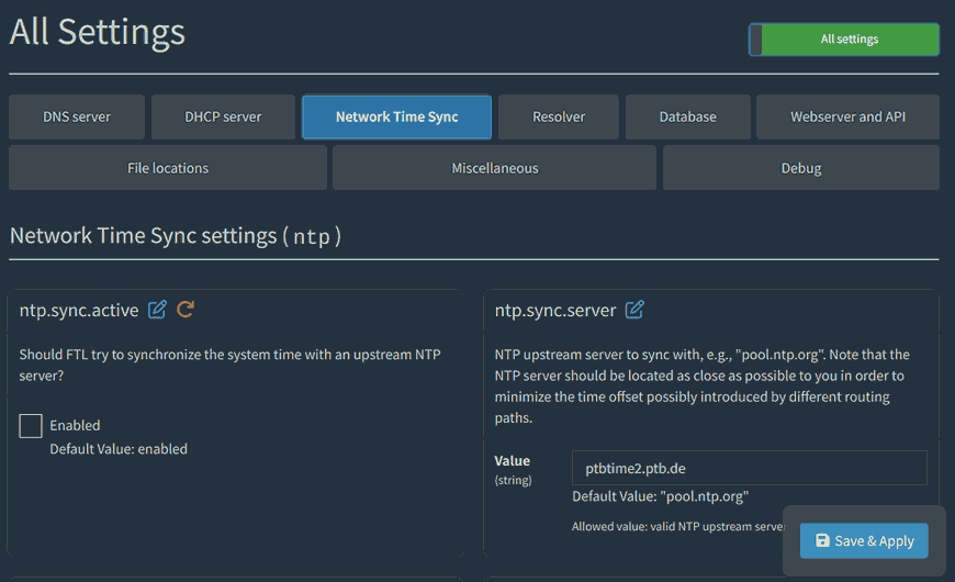

Natürlich geht das in Pi-holes Weboberfläche:

Möglicherweise gar nicht - das würde davon abhängen, ob Dein HAOS überhaupt und ausschließlich Pi-hole als DNS-Server verwendet.
Sofern das der Fall ist und außerdem Pi-hole's NTP-Server aktiviert ist, könntest Du die öffentliche Auflösung von ptbtime2.prb.de mittels Local DNS Records überdecken, indem Du dort auf Pi-holes IP-Adresse verweist.
