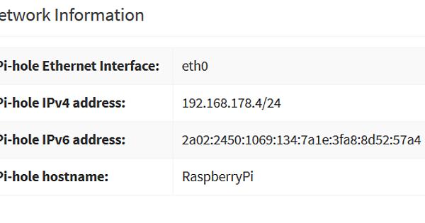

ich bin neu hier. Es geht um folgendes: Ich nutze in meinem Heimnetzwerk eine Fritzbox mit PiHole. Nun wollte ich z.B. mein Android Telefon per mobilen Daten über Fritzbox VPN in mein Heimnetzwerk verbinden. Die Verbindung lässt sich aber nur herstellen, falls ich das Telefon im heimischen WLAN habe (was ja nicht wirklich sinnvoll ist).
Mein Raspbery Pi hat im lokalen Netzwerk die IP 192.168.178.4, die Fritzbox 192.168.178.1 .
Hier sollte ich mMn alles wichtige abfotographiert haben:
Vielen Dank für eure Hilfe.

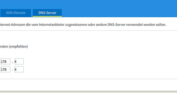

Wenn du das Fritz VPN incl. Pi-hole benutzen willst, musst du an 2 Stellen die Pi-hole IP eintragen. Einmal für dein HeimNetzwerk (das scheint ja zu klappen) und einmal für den externen Zugriff.
Das stellst du über Internet > Zugangsdaten > DNS Server ein.
So sollte es funktionieren!

Hallo Frank, danke für deine Antwort. Leider habe ich den RPI schon an der von dir erwähnten Stelle hinterlegt:
