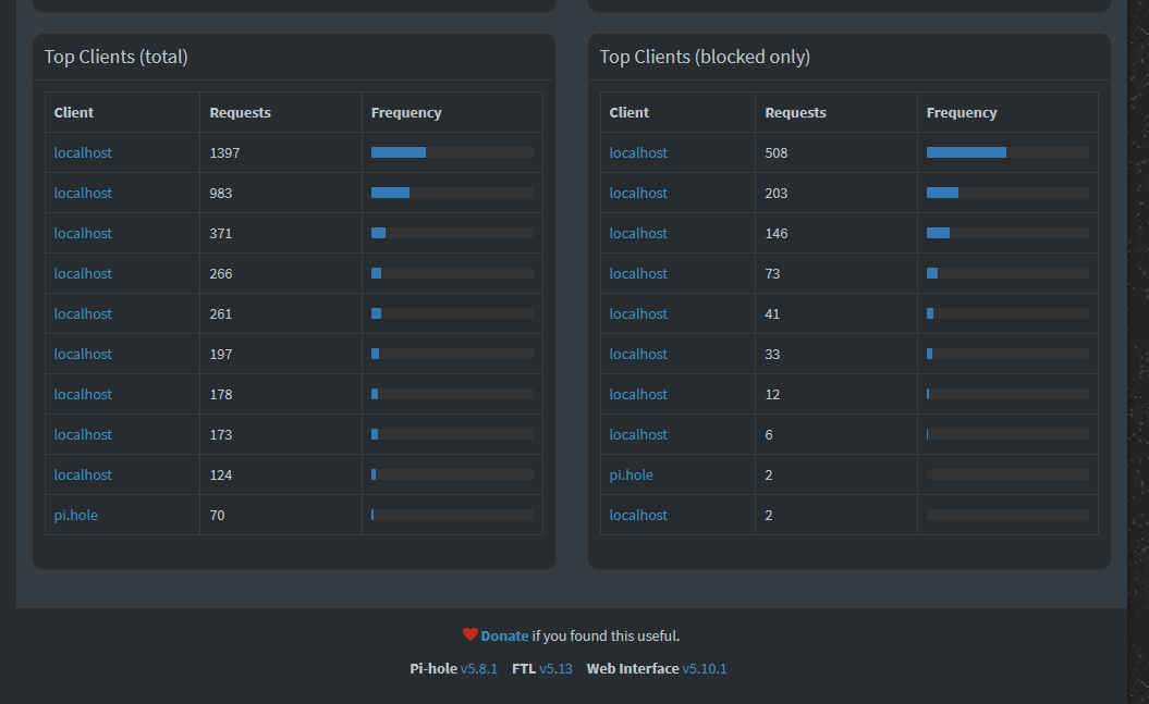

Vielen Dank @Bucking_Horn für die sehr sehr schnelle Antwort. Deine Annahme ist korrekt, mir geht es um die Auflösung lokaler Namen.
Das Problem sieht so aus auf meinem Dashboard so aus:

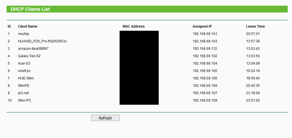

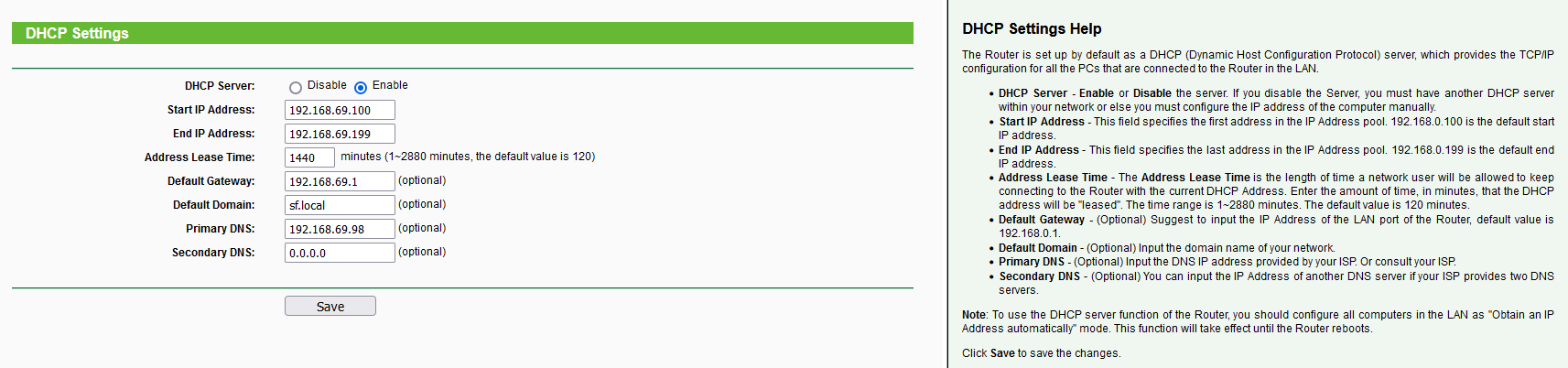

Mein Router hat leider nur die Einstellung für den DHCP-Server:
Allerdings kennt der Router die DNS Namen, daher nahm ich an, dass es funktionieren sollte?

Das sieht so aus, als würde Pi-hole localhost als Anzeigename für verschiedene IP-Adressen(?) verwenden (und damit nach einem zusätzlichen Problem).
Welche IP-Adressen stecken denn hinter den verschiedenen Einträgen?

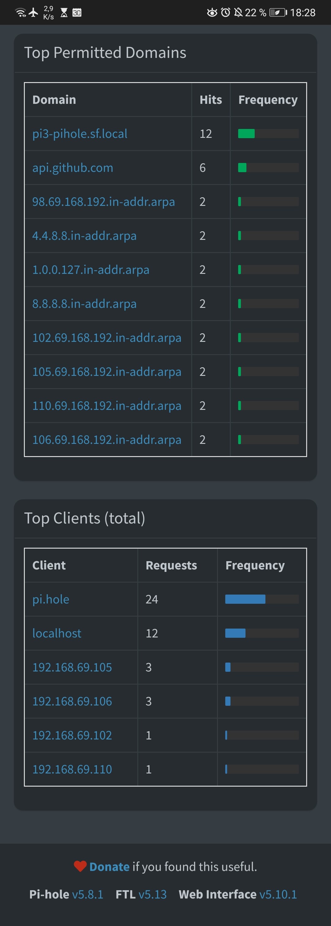

  • Ohne Conditional forwarding und mit den beiden anderen checkboxen sieht es übriges so aus :sweat_smile:

  • Nachdem ich das Conditional Forwarding entfernt habe, bekomme ich die IP's wieder im Dahsboard angezeigt :grin:
