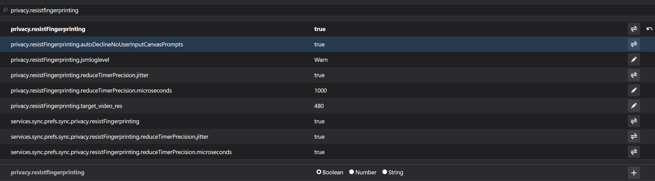

Wenn Du alles bereits korrekt eingestellt hast, verhindert möglicherweise auch Firefox die Anzeige der korrekten Zeiten:
Großartig, vielen Dank für den Tipp. In der Tat tritt das nur mit dem Firefox auf. (Habe hier V.74) und habe die Setting in der About: config gecheckt. Der Bug liegt wahrscheinlich tiefer.
Bei mir ist das eingestellt und nach Releoad und Cache leeren bleibt die Zeit trotzdem im Firefox hinter der auf meinem Linux.
Aber insofern kann ich damit leben, da mit dem pi-hole alles ok zu scheint, denn der Edge und Chrome zeigen die Zeit richtig an.
