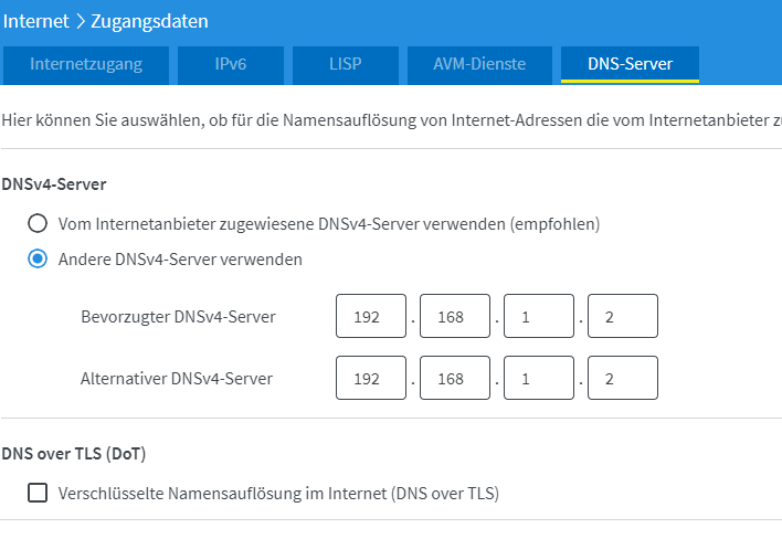

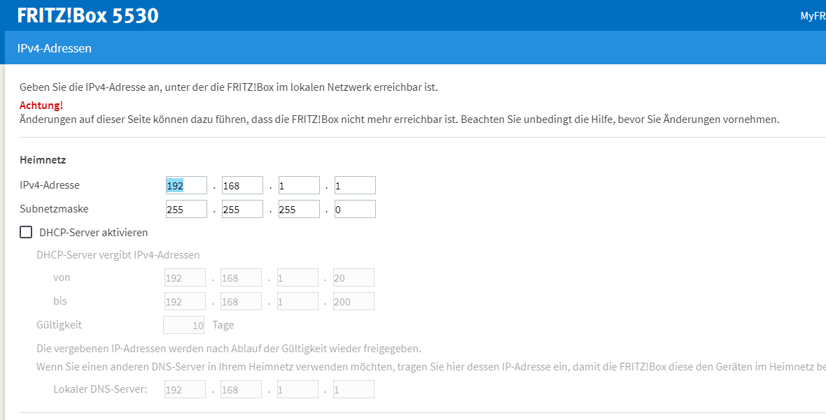

Betrieben wird pi-hole auch als DHCP, dazu habe ich diesen in der Fritzbox deaktiviert und in der Firtzbox bei DNS die IP Adresse des HP eingetragen (feste IP). IPv6 ist auf der Fritzbox deaktiviert. Als DNS habe ich alle durchprobiert, auch 127.0.0.1#5535, gleiches Ergebnis.

Fritzbox einstellungen:

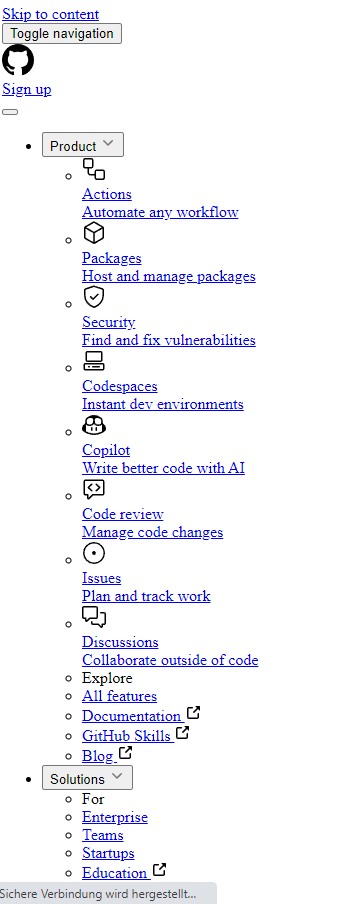

Viele Seiten gehen, viele aber auch nicht, Release v5.21 · pi-hole/FTL · GitHub lädt zum beispiel nicht richtig:
Im Log bekomme ich nichts von dieser Seite oder von meiner IP/Gerät angezeigt in dem Zeitraum.

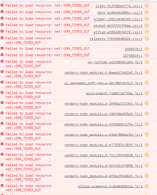

Google Chrome Concolse sagt viele timeouts:

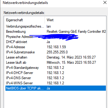

Netzwerkverbindung vom PC, kommt in extra post

auf der github seite wo ich die meldungen in der chrome console erhalte, wird meisten .js nicht geladen. im pi hole habe ich blocking testweise deaktiviert. gleiches bild
