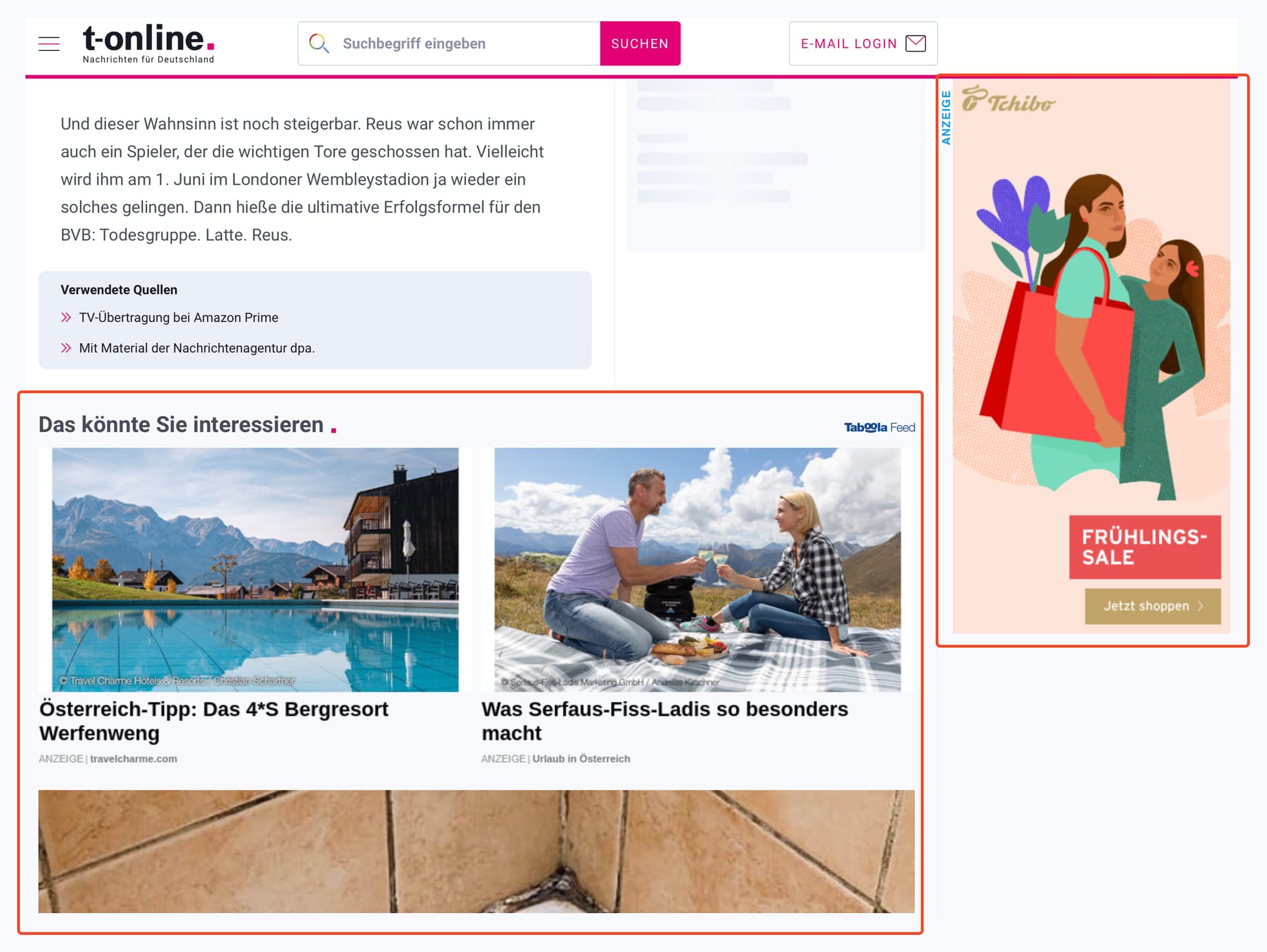

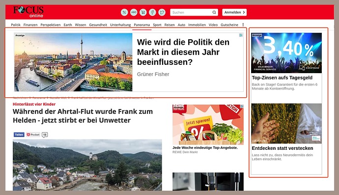

Beim Aufruf. o.g. Seiten werden Frames im Header, in der rechten Seiteneiste und beim Scrollen durch praktisch endloses Nachladen mit Outbrain- oder Taboola-Werbung eingeblendet.
Outbrain oder Taboola selbst sind jedoch in über 100 Listen geblacklistet und werden auch geblockt, sobald man auf ein der eingeblendeten Werbungen klickt.

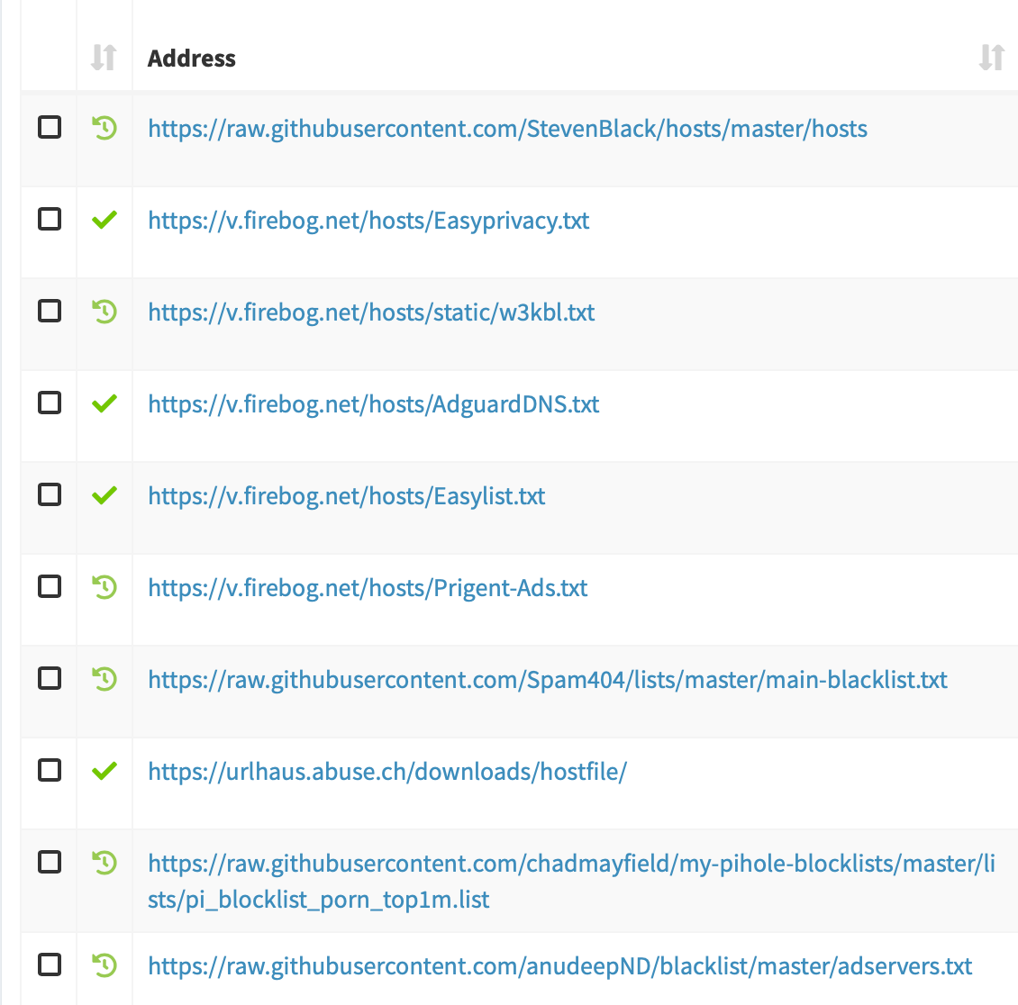

Aber wer braucht 100 (!) Blocklisten?
Es grenzt an einen Zufall, dass das Netzwerk überhaupt noch etwas empfängt.
100 Blocklisten war falsch formuliert, 100 Einträge in meinen 9 Blockierlisten

Nachtrag: Wenn ich bei mir das Add-on "uBlock Origin" ausschalte, sehe ich zum Teil bei t-online.de auch "Anzeigen" in Form von Tower Bannern am rechten Bildrand. Die Url der Grafik löst das Phänomen auf: Die Werbung liegt auf der t-online Domain und ist damit von Pi-Hole nicht zu blocken.
Das hatte ich auch vermutet. Es ist eine Pest!

Habe das Problem auch seit ca. 2 Wochen. Das Thema kommt sowohl bei Pihole, wie auch NextDNS oder Adguard. Bei der Analyse ist mir auch aufgefallen, dass die Ad's über die Hauptdomain ausgeliefert werden(Im Fall von images.t-online.de überprüft). :frowning:
