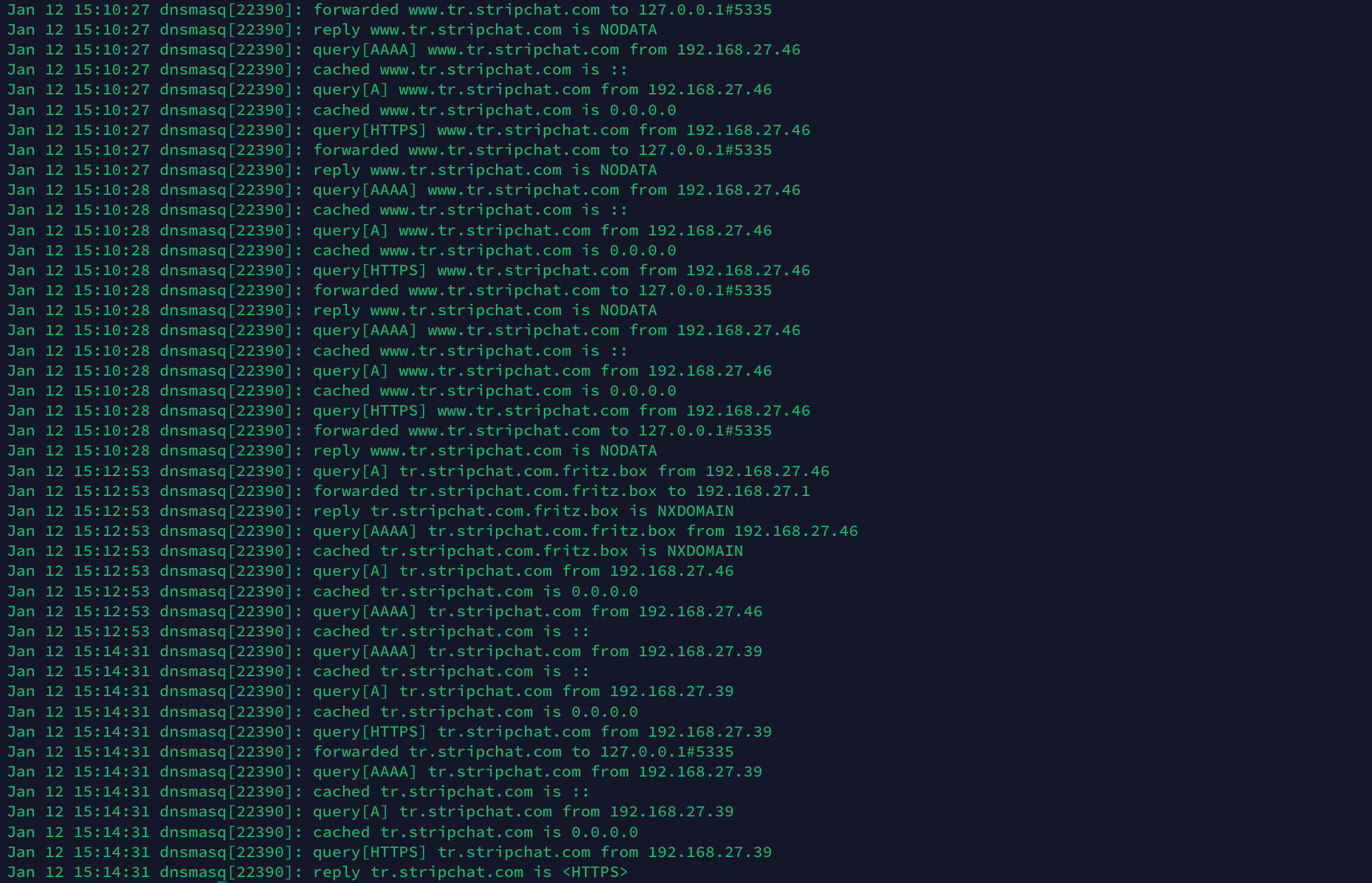

Also ich konnte den Fehler jetzt nochmal reproduzieren und habe folgendes festgestellt: habe beide Befehle auf meinem iPad, iPhone und Windows Laptop eingegeben. Beim ersten Befehl bekomme ich überall die Ausgabe der IPs und beim zweiten Befehl bekomme ich eine nicht autorisierte Antwort mit den IPs 0.0.0.0 und :: und keiner der genutzten Clients (zusätzlich ein Android Gerät wo ich keine Befehle eingegeben habe) konnte die Seite aufrufen und jetzt ohne mein zu tun geht es plötzlich wieder. Im Query Log waren die Domain-Anfragen bei HTTPS, A und AAA mal grün und mal rot dabei war es egal von welchem Client ich aufgerufen habe.

sudo grep "Jan 12 <hh:m>.*<domain>" /var/log/pihole/pihole.log
<hh:m> dient dabei zur zeitlichen Eingrenzung auf eine bestimmte Stunde und 10-Minuten-Intervall, und <domain> ist wieder die entsprechende Domäne bzw. der Domänenanteil (also z.B. "Jan 12 07:1.*pi-hole.net", um alle Einträge für (*.)pi-hole.net von heute 07:10:00 bis 07:19:59 zu extrahieren).
Das ist die Ausgabe von dem von dir genannten Befehl:
Die Ausgabe zeigt, dass Pi-hole die DNS-Anfragen wie erwartet erlaubt und an Deinen Upstream-DNS-Server weiterleitet, dieser dann allerdings die 0.0.0.0 /::-Antworten liefert, in Deinem Fall unbound (forwarded ... to 127.0.0.1#5335, reply ... is 0.0.0.0).

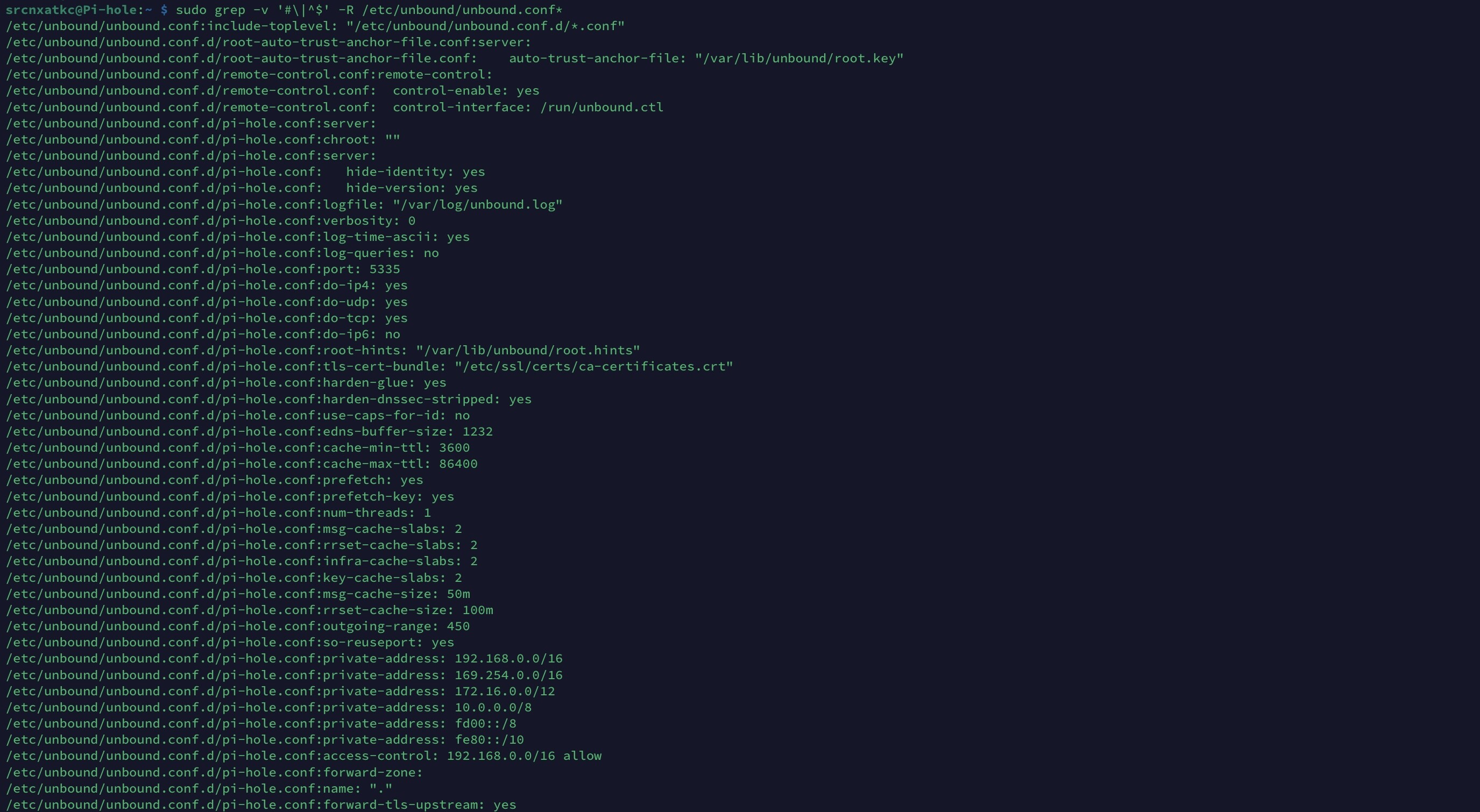

Wie sieht Deine unbound-Konfiguration aus?
So sieht meine Konfiguration aktuell aus ich hatte einige Parameter hinzugefügt um die Sicherheit etc. zu erhöhen.
Mit dieser Konfiguration läuft unbound nicht als rekursiver Resolver.
Vielmehr sieht das nach einem Versuch aus, unbound als DoT-Forwarder einzurichten - die Antwort käme dann von dem verwendeten DoT-Server, d.h. dieser DoT-Server filtert unbounds DNS-Anfragen und blockiert letztendlich die in Pi-hole korrekt erlaubte Domäne.
Du solltest also entweder auf einen anderen, nicht filternden DoT-Server wechseln, oder aber unbound wieder -wie von Pi-holes Guide vorgeschlagen- als rekursiven Resolver nutzen.
Ja, das mit den DoT Servern wollte ich mal versuchen und habe welche in der FritzBox eingetragen aber auch in der unbound Konfig ganz unten und aus irgendeinem Grund, wo ich mich nicht gerade dran erinnern kann wieder gelöscht bzw. in der FritzBox deaktiviert aber in der unbound Konfiguration nichts verändert, könnte es daran liegen? Sollte ich die letzten Zeilen mit den 3 Upstream Servern und den Eintrag forward tls upstream löschen oder muss ich da noch etwas beachten?
