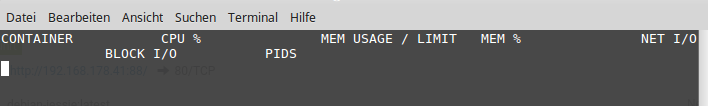

Erste Rückfrage: Was ist die Ausgabe von
docker stats
Aktuell nur eine leere Anzeige.
Vermutlich mache ich etwas falsch.

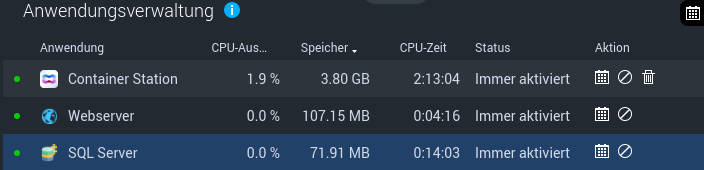

Die Anwendungsverwaltung der NAS sagt folgendes:
Ob die 3,8GB normal sind, weiß ich nicht. Ich hatte für Pi Hole max 4GB RAM freigegeben.

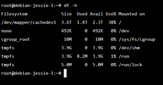

Bitte mach mal ein
df -h
im laufenden Container. Vielleicht schreibt Dein Container ein paar Verzeichnisse wie /var/log in den Arbeitsspeicher. Da Du sagst
könnte es sein, dass irgendwas nicht korrekt ist und tausendfach Fehlermeldungen in irgendeine Log-Datei geschrieben werden.

df -h
im Pi Hole Container bringt folgende Ausgabe:

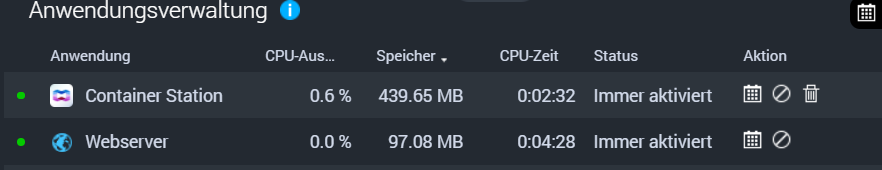

Zum Vergleich, die Anwendungsverwaltung der NAS nach der Neuinstallation:

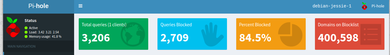

Speicherbelegung des Pi hole Containers:
Speicherbelegung des leeren Test Containers:
Der Speicher läuft also wieder langsam aber sicher voll.
