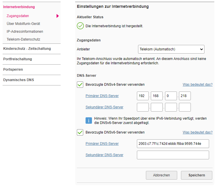

und in den Routereinstellungen unter Internetverbindung -> Zugangsdaten die ipv4 und ipv6 Adresse des Raspberry PI als DNS-Server Einstellungen eingetragen:

Anbei mal ein Screenshot meiner Router Einstellungen, kann man hier das bestagte einstellen?

Ich habe nun mal fe80::3277:ec44:939d:a291 als DNSv6-Server im Router eingetragen. Werbung wird auf den Geräten geblockt. Ich hoffe, nun funktioniert es länger als 24h :slight_smile:
