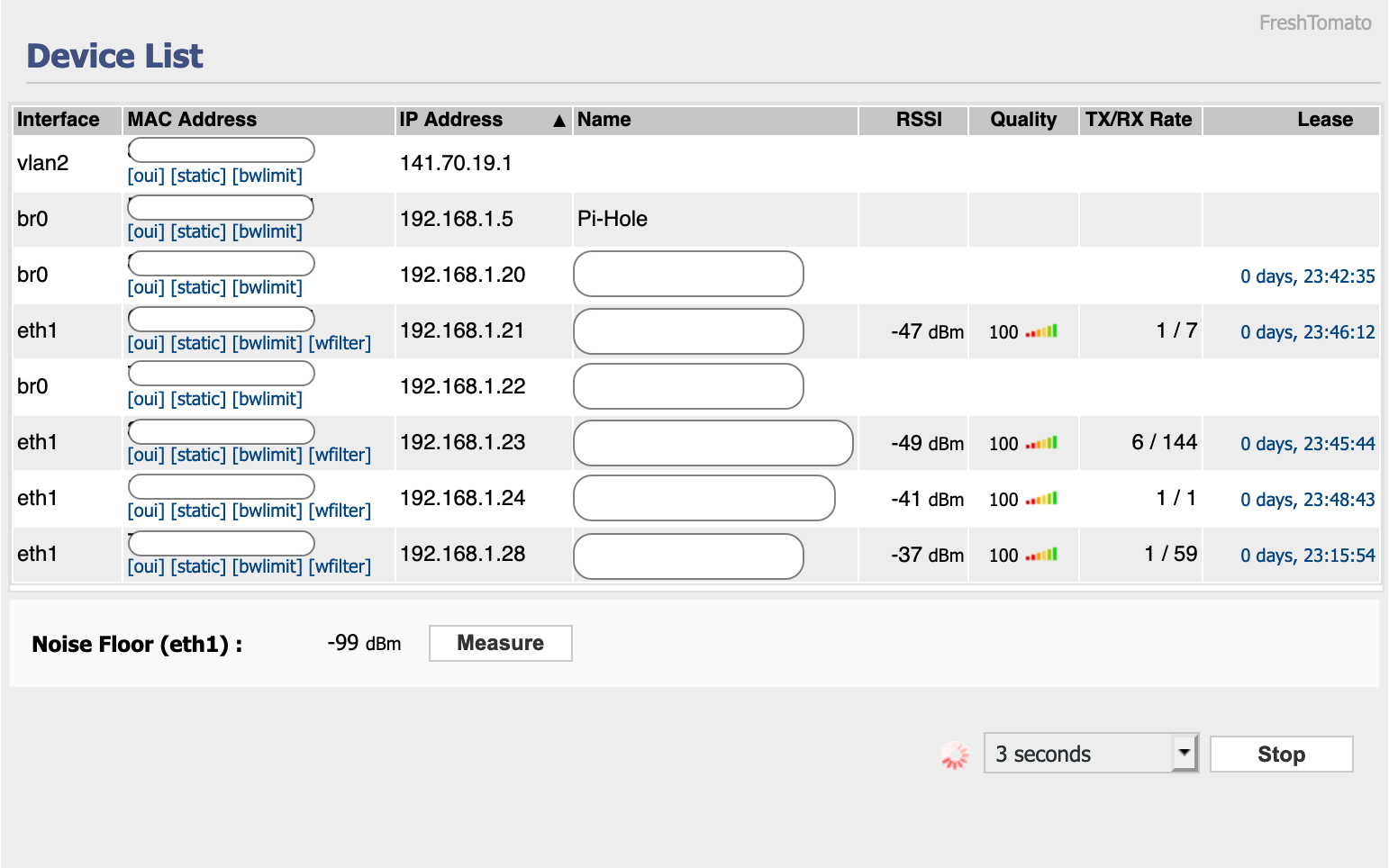

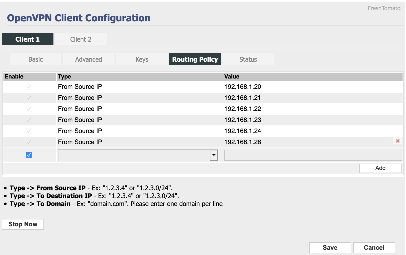

So wie es aussieht habe ich die Möglichkeit mithilfe von "Routing Policy" IPs oder IP-Ranges in den VPN einzuschließen. Leider konnte ich noch keine passable Möglichkeit finden, um alles durch den VPN zu leiten und dabei einzelne MAC-Adressen / IPs auszuschließen (siehe z.B. auch Diskussion hier). Wenn da jemand eine gute Idee hat... aber testweise wĂ€re es möglich, allen GerĂ€ten in meinem Netzwerk feste IPs zu geben und dann nur diese zu tunneln.
EDIT: Habe mittlerweile umgesetzt, dass alle IPs in meinem Netzwerk static sind und alle - außer das pi-Hole - den VPN-Tunnel nutzen:

Mein Tomato-Router zeigte:
Aug  9 14:40:12 unknown daemon.warn dnsmasq[1210]: Maximum number of concurrent DNS queries reached (max: 150)
Aug  9 14:40:29 unknown daemon.warn dnsmasq[1210]: Maximum number of concurrent DNS queries reached (max: 150)
Aug  9 14:40:35 unknown daemon.warn dnsmasq[1210]: Maximum number of concurrent DNS queries reached (max: 150)
Aug  9 14:42:01 unknown daemon.warn dnsmasq[1210]: Maximum number of concurrent DNS queries reached (max: 150)
Aug  9 14:42:15 unknown daemon.warn dnsmasq[1210]: Maximum number of concurrent DNS queries reached (max: 150)
Aug  9 14:42:27 unknown daemon.warn dnsmasq[1210]: Maximum number of concurrent DNS queries reached (max: 150)
Aug  9 14:43:56 unknown daemon.warn dnsmasq[1210]: Maximum number of concurrent DNS queries reached (max: 150)
Aug  9 14:44:11 unknown daemon.warn dnsmasq[1210]: Maximum number of concurrent DNS queries reached (max: 150)
Aug  9 14:44:22 unknown daemon.warn dnsmasq[1210]: Maximum number of concurrent DNS queries reached (max: 150)
Aug  9 14:44:58 unknown daemon.info dnsmasq-dhcp[1210]: DHCPREQUEST(br0) 192.168.1.28 70:70:0d:75:6a:65
Aug  9 14:44:58 unknown daemon.info dnsmasq-dhcp[1210]: DHCPNAK(br0) 192.168.1.28 70:70:0d:75:6a:65 static lease available
Aug  9 14:44:58 unknown daemon.info dnsmasq-dhcp[1210]: DHCPDISCOVER(br0) 70:70:0d:75:6a:65
Aug  9 14:44:58 unknown daemon.info dnsmasq-dhcp[1210]: DHCPOFFER(br0) 192.168.1.22 70:70:0d:75:6a:65
Aug  9 14:44:59 unknown daemon.info dnsmasq-dhcp[1210]: DHCPREQUEST(br0) 192.168.1.22 70:70:0d:75:6a:65
Aug  9 14:44:59 unknown daemon.info dnsmasq-dhcp[1210]: DHCPACK(br0) 192.168.1.22 70:70:0d:75:6a:65 XXXX
Aug  9 14:45:10 unknown daemon.warn dnsmasq[1210]: Maximum number of concurrent DNS queries reached (max: 150)
Aug  9 14:45:22 unknown daemon.warn dnsmasq[1210]: Maximum number of concurrent DNS queries reached (max: 150)
Aug  9 14:45:29 unknown daemon.warn dnsmasq[1210]: Maximum number of concurrent DNS queries reached (max: 150)
Aug  9 14:45:36 unknown daemon.warn dnsmasq[1210]: Maximum number of concurrent DNS queries reached (max: 150)
Aug  9 14:45:45 unknown daemon.warn dnsmasq[1210]: Maximum number of concurrent DNS queries reached (max: 150)
Aug  9 14:45:53 unknown daemon.warn dnsmasq[1210]: Maximum number of concurrent DNS queries reached (max: 150)
Aug  9 14:45:59 unknown daemon.warn dnsmasq[1210]: Maximum number of concurrent DNS queries reached (max: 150)
Aug  9 14:46:05 unknown daemon.warn dnsmasq[1210]: Maximum number of concurrent DNS queries reached (max: 150)
Aug  9 14:46:11 unknown daemon.warn dnsmasq[1210]: Maximum number of concurrent DNS queries reached (max: 150)
Aug  9 14:46:17 unknown daemon.warn dnsmasq[1210]: Maximum number of concurrent DNS queries reached (max: 150)
Aug  9 14:46:23 unknown daemon.warn dnsmasq[1210]: Maximum number of concurrent DNS queries reached (max: 150)
Aug  9 14:46:29 unknown daemon.warn dnsmasq[1210]: Maximum number of concurrent DNS queries reached (max: 150)
Aug  9 14:46:47 unknown daemon.warn dnsmasq[1210]: Maximum number of concurrent DNS queries reached (max: 150)
Aug  9 14:46:53 unknown daemon.warn dnsmasq[1210]: Maximum number of concurrent DNS queries reached (max: 150)
Aug  9 14:47:45 unknown daemon.warn dnsmasq[1210]: Maximum number of concurrent DNS queries reached (max: 150)
Aug  9 14:47:59 unknown daemon.warn dnsmasq[1210]: Maximum number of concurrent DNS queries reached (max: 150)
Aug  9 14:48:14 unknown daemon.warn dnsmasq[1210]: Maximum number of concurrent DNS queries reached (max: 150)
Aug  9 14:48:33 unknown daemon.info dnsmasq-dhcp[1210]: DHCPDISCOVER(br0) cc:3a:61:49:8c:a1
Aug  9 14:48:33 unknown daemon.info dnsmasq-dhcp[1210]: DHCPOFFER(br0) 192.168.1.21 cc:3a:61:49:8c:a1
Aug  9 14:48:33 unknown daemon.info dnsmasq-dhcp[1210]: DHCPREQUEST(br0) 192.168.1.21 cc:3a:61:49:8c:a1
Aug  9 14:48:33 unknown daemon.info dnsmasq-dhcp[1210]: DHCPACK(br0) 192.168.1.21 cc:3a:61:49:8c:a1 XXXX
Nach etwa 10 Minuten hatte sich das Problem wieder gelöst.

Und weiterhin das pi-hole aus der VPN-Verbindung ausnehmen? Das Mail-Frontend mag momentan echt relativ durchgehend nicht...
Ich setze das schonmal so um, danke fĂŒr den Vorschlag. Auch wenn ich kaum verstehe, was da geschieht :>
Wenn Du mit der VPN-Ausnahme fĂŒr Pi-hole immer noch SERVFAILs in dem (fĂŒr Dich) ĂŒblichen Umfang gesehen hast, können wir den NordVPN-Dienst als möglichen Faktor ausschliessen.
Ja, das hat leider nicht geholfen. TatsĂ€chlich scheine ich jetzt mehr REC_LAME und INSECURE Antworten zu erhalten... ich mache das daher wieder rĂŒckgĂ€ngig und schließe das pi-hole wieder ein bzw. erweitere den VPN-Dienst auf alle GerĂ€te.
Leider sehe ich auch hier keine Verbesserung der Problematik. Wieder rĂŒckgĂ€ngig machen oder noch einmal etwas verĂ€ndern?
