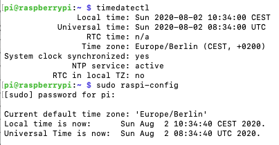

SERVFAIL-Probleme treten in Zusammenhang mit unbound und DNSSEC öfter auf, wenn die Uhrzeit auf dem RPi nicht stimmt.
Kontrollier mal Uhrzeit (timedatectl) und Zeitzone (sudo raspi-config) auf Deinem RPi und pass diese an.
Danke für den Tipp, das scheint mir hier aber (leider) nicht das Problem zu sein.

Vielen Dank erst einmal für deine Hilfe!
