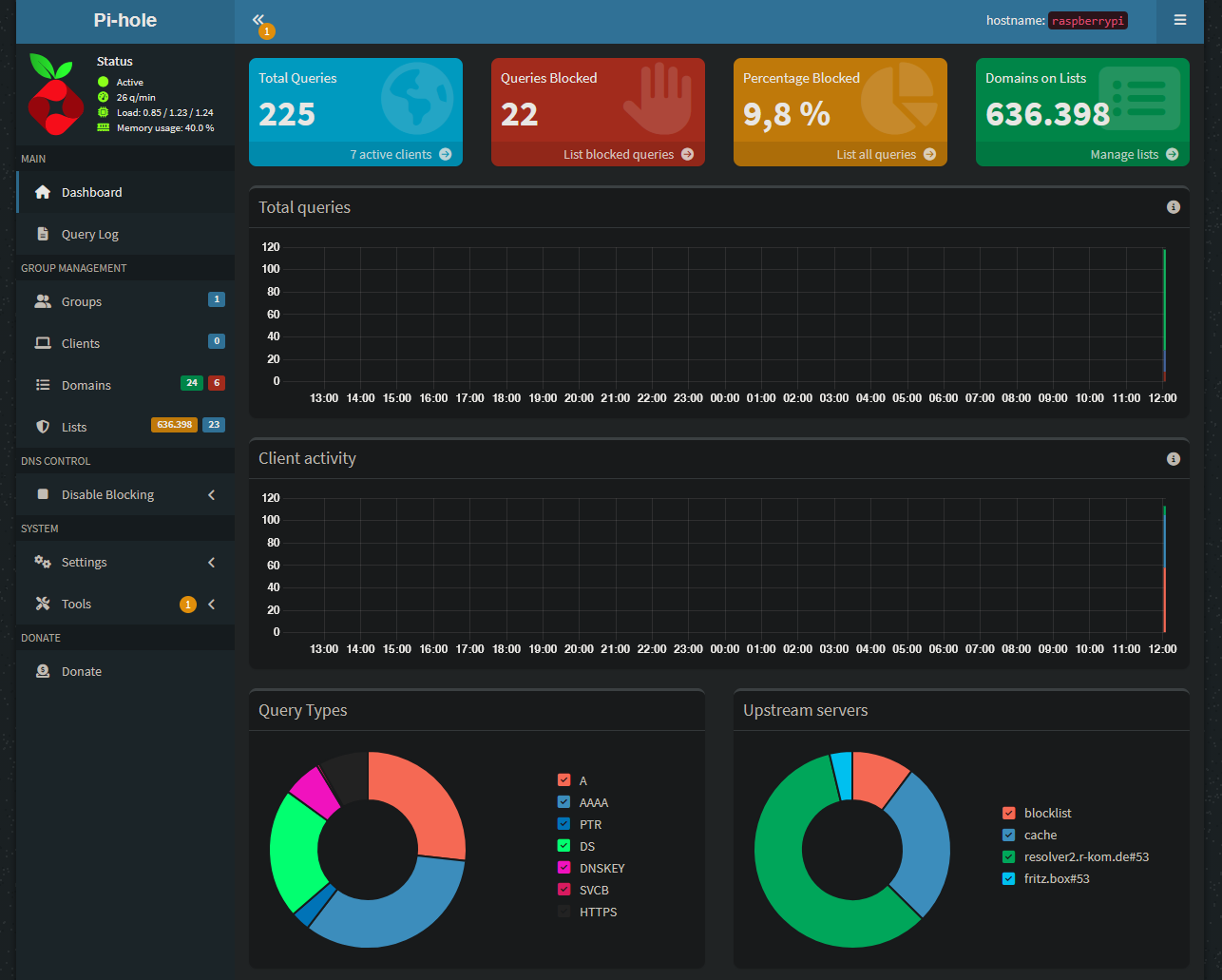

Hallo, ich habe ein ähnliches Problem auf einem PI 3+:
Nach dem update auf 6.4.3 bleiben die counter leer.
Debug token mTB8hFDB
Bei mir läuft es wieder: die pihole-FTL.db war buggy.
Ich habe die datei /etc/pihole/pihole-FTL.db umbebannt und pihole -r laufen lassen: geht
Gerade eben probiert und - Erfolg - es geht wieder.

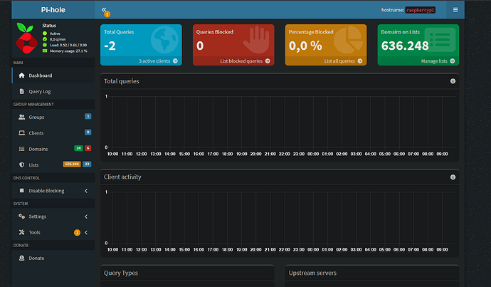

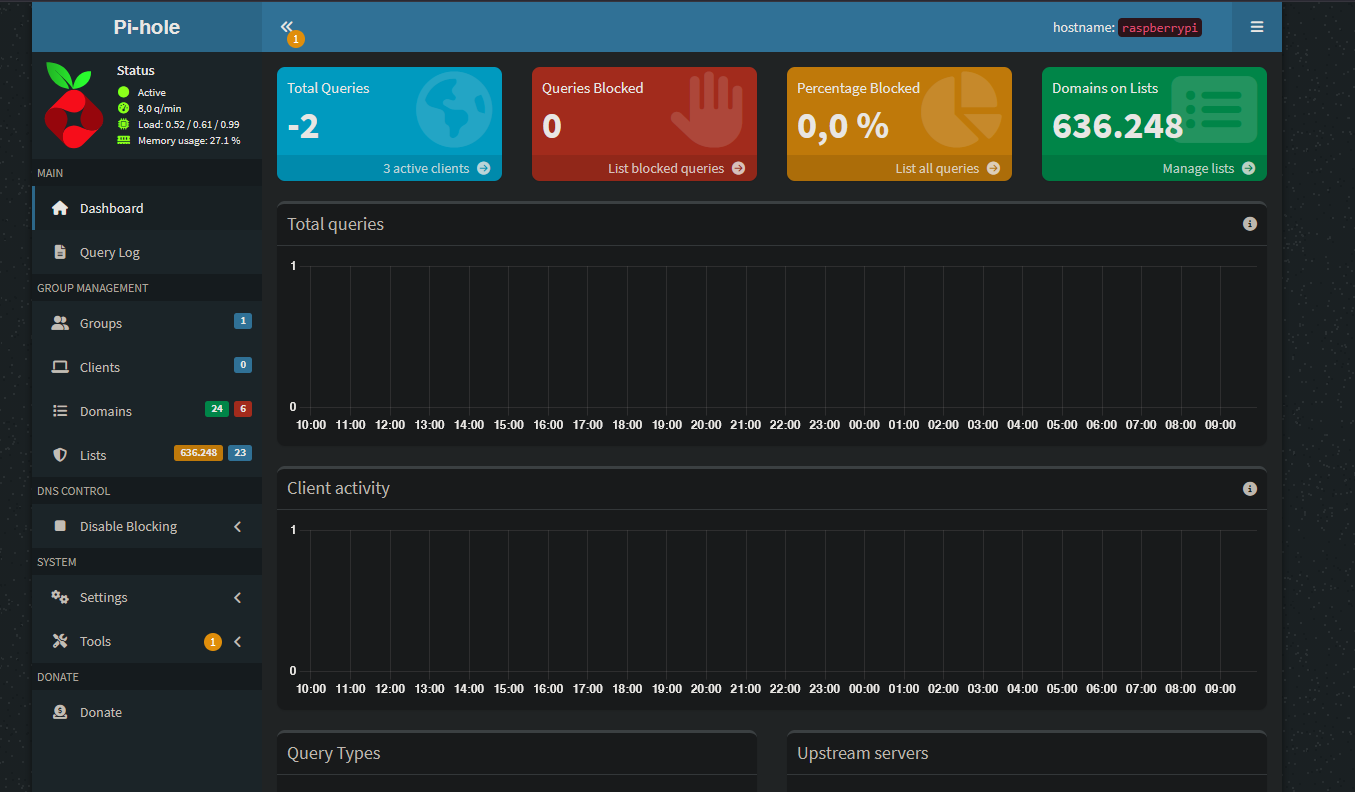

Leider hat das nur temporär geholfen. Das gleiche Problem besteht wieder.
Da der Token nur 2 Tage gültig ist, würde ich mal einen neuen erzeugen und einstellen.
Mein Fehler, das habe ich total vergessen.
Hier der aktuelle Token: lOdLK3qM
Ich habe das Verhalten die letzten Tage mal beobachtet. Auf der Hauptseite werden keine Domians angezeit, während sie im Query Log und auch im Log der einzelnen Geräte angezeigt werden.
