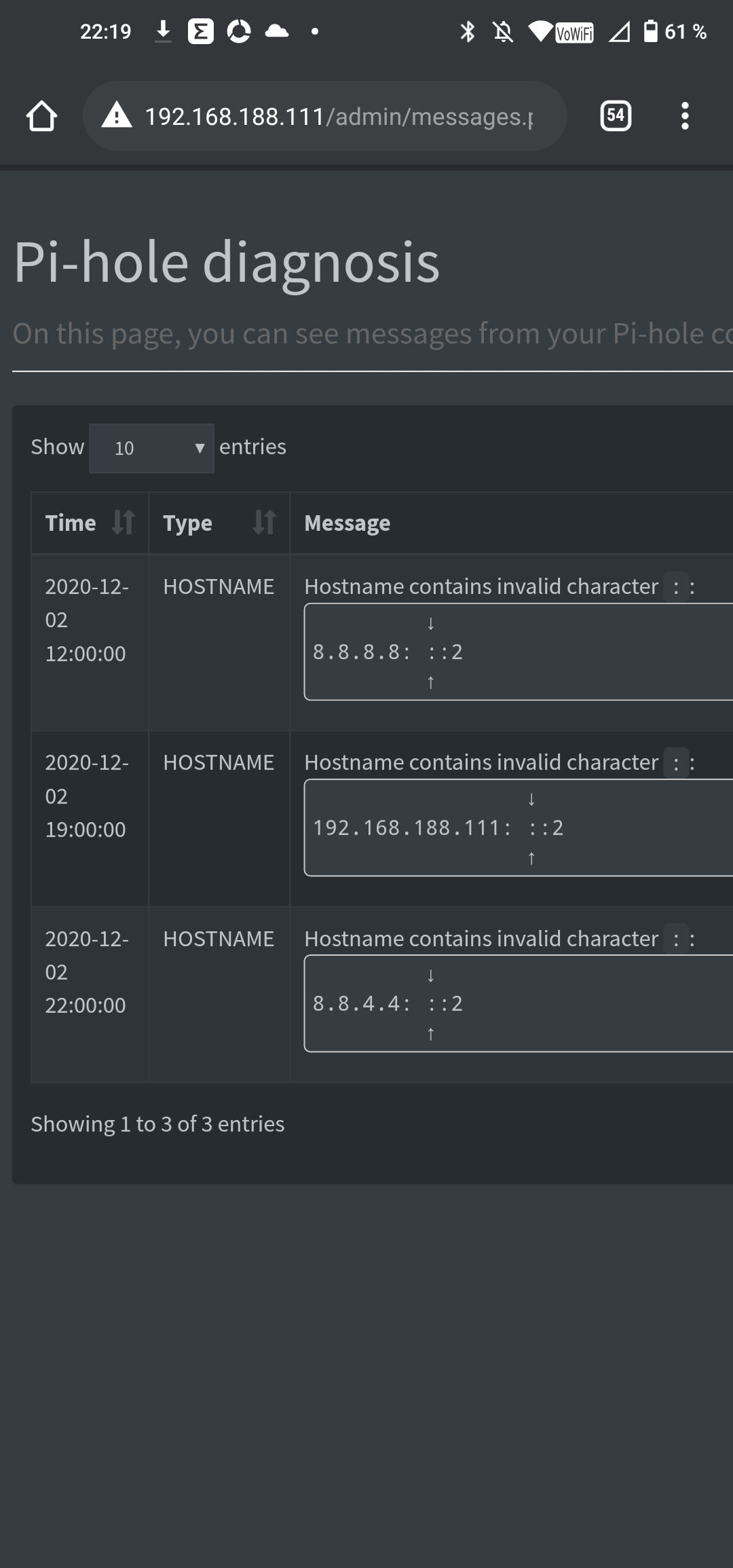

Seit v5.2: "Hostname contains invalid character"
Hallo, seit dem neusten Update zeigt mir Pi-Hole Diagnosis mit dem gelben Warndreieck folgendes an:
Ich betreibe das Pi-Hole auf einem Raspberry Pi Zero mit Dietpi via Ethernet hinter einer Fritz Box.
Weiß jemand, wie ich die Fehler beheben kann oder woran es liegt? Wie gesagt, kam erst nach dem Update von 5.1 auf 5.2... Vorher nie Probleme gehabt.
Danke!

Dann scheint einmal ein falscher Hostname angeliefert worden zu sein, danach kam dann aber das richtige Ergebnis und wird seitdem benutzt. Die Nachrichten im dem Fenster werden nur bei einem Neustart von Pi-hole zurückgesetzt, da besteht also noch Verbesserungsbedarf sehe ich.
Akte geschlossen?
Hmm okay, vielen Dank :+1:t3: funktioniert ja soweit glaube ich alles...
Aber mein Screenshot aus dem ersten Beitrag besagt ja, dass irgendwo ein Doppelpunkt "::" zu viel ist, als ungültiges Zeichen, oder sehe ich das falsch? Das macht mich ein wenig stutzig. Gerade auch, da diese Anfragen ja nur zur vollen Stunde geschehen. (12,19,22 Uhr)
Ja, genau das heißt es. Einer der Server hat auf die Anfrage mit ::2 geantwortet. Was nicht richtig sein kann.
Ach, dann liegt das Problem gar nicht beim Pi-Hole... :sweat_smile:
Danke für die Hilfe, kann geschlossen werden :blush:

Im Moment ist die Fehlermeldung auch nicht im Pi-hole Log. Hab einmal neugestartet und die letzten Tage war nix dergleichen. Vielleicht sollte ich abwarten bis es erneut irgendwann kommt und dann direkt die Commands nochmal ausführen...
Ja, das wäre ideal.
So, jetzt aber. Gestern wieder zwei Einträge:
*** [ DIAGNOSING ]: Pi-hole diagnosis messages
   id    timestamp            type                  message                                                       blob1                 blob2                 blob3                 blob4                 blob5
   6     2020-12-07 18:00:00  HOSTNAME              192.168.1.205                                                 ::3                   0
   7     2020-12-07 19:00:00  HOSTNAME              192.168.1.150                                                 ::3                   0
Hier der Command Output:

48124-Dec  7 18:00:00 dnsmasq[1894]: query[PTR] 180.1.168.192.in-addr.arpa from 127.0.0.1
48125-Dec  7 18:00:00 dnsmasq[1894]: config 192.168.1.180 is NXDOMAIN
48126-Dec  7 18:00:00 dnsmasq[1894]: query[PTR] 150.1.168.192.in-addr.arpa from 127.0.0.1
48929:Dec  7 18:17:34 dnsmasq[1894]: query[A] nrdp.prod.ftl.netflix.com from 192.168.1.205
48930-Dec  7 18:17:34 dnsmasq[1894]: cached nrdp.prod.ftl.netflix.com is <CNAME>
48931-Dec  7 18:17:34 dnsmasq[1894]: forwarded nrdp.prod.ftl.netflix.com to 9.9.9.9
48932-Dec  7 18:17:34 dnsmasq[1894]: validation result is INSECURE
48933-Dec  7 18:17:34 dnsmasq[1894]: reply nrdp.prod.ftl.netflix.com is <CNAME>
48934-Dec  7 18:17:34 dnsmasq[1894]: reply nrdp-ixanycast.ftl.netflix.com is 45.57.40.1
48936:Dec  7 18:17:55 dnsmasq[1894]: query[A] nrdp.prod.ftl.netflix.com from 192.168.1.205
48937-Dec  7 18:17:55 dnsmasq[1894]: cached nrdp.prod.ftl.netflix.com is <CNAME>
48938-Dec  7 18:17:55 dnsmasq[1894]: forwarded nrdp.prod.ftl.netflix.com to 9.9.9.9
48939-Dec  7 18:17:55 dnsmasq[1894]: validation result is INSECURE
48940-Dec  7 18:17:55 dnsmasq[1894]: reply nrdp.prod.ftl.netflix.com is <CNAME>
48941-Dec  7 18:17:55 dnsmasq[1894]: reply nrdp-ixanycast.ftl.netflix.com is 45.57.41.1
49288:Dec  7 18:25:10 dnsmasq[1894]: query[A] push.prod.netflix.com from 192.168.1.205
49289-Dec  7 18:25:10 dnsmasq[1894]: forwarded push.prod.netflix.com to 208.67.222.222
49290-Dec  7 18:25:10 dnsmasq[1894]: validation result is INSECURE
49291-Dec  7 18:25:10 dnsmasq[1894]: reply push.prod.netflix.com is <CNAME>
49292-Dec  7 18:25:10 dnsmasq[1894]: reply push.prod.dradis.netflix.com is <CNAME>
49293-Dec  7 18:25:10 dnsmasq[1894]: reply push.prod.eu-west-1.internal.dradis.netflix.com is <CNAME>
49302:Dec  7 18:25:10 dnsmasq[1894]: query[A] push.prod.netflix.com from 192.168.1.205
49303-Dec  7 18:25:10 dnsmasq[1894]: cached push.prod.netflix.com is <CNAME>
49304-Dec  7 18:25:10 dnsmasq[1894]: cached push.prod.dradis.netflix.com is <CNAME>
49305-Dec  7 18:25:10 dnsmasq[1894]: cached push.prod.eu-west-1.internal.dradis.netflix.com is <CNAME>
49306-Dec  7 18:25:10 dnsmasq[1894]: cached dualstack.apiproxy-push2-vpc0-1899970453.eu-west-1.elb.amazonaws.com is 18.203.215.237
49307-Dec  7 18:25:10 dnsmasq[1894]: cached dualstack.apiproxy-push2-vpc0-1899970453.eu-west-1.elb.amazonaws.com is 18.203.131.2
zgrep -nA 5 "205.1.168.192" /var/log/pihole.log.4.gz
39753:Dec  7 16:00:00 dnsmasq[1894]: query[PTR] 205.1.168.192.in-addr.arpa from 127.0.0.1
39754-Dec  7 16:00:00 dnsmasq[1894]: DHCP 192.168.1.205 is PANASONIC-TV.xeonet
39755-Dec  7 16:00:00 dnsmasq[1894]: query[PTR] 100.1.168.192.in-addr.arpa from 127.0.0.1
39756-Dec  7 16:00:00 dnsmasq[1894]: DHCP 192.168.1.100 is Brown-Bear.xeonet
39757-Dec  7 16:00:00 dnsmasq[1894]: query[PTR] 150.1.168.192.in-addr.arpa from 127.0.0.1
39758-Dec  7 16:00:00 dnsmasq[1894]: DHCP 192.168.1.150 is BLACK-RAVEN.xeonet
44485:Dec  7 17:00:00 dnsmasq[1894]: query[PTR] 205.1.168.192.in-addr.arpa from 127.0.0.1
44486-Dec  7 17:00:00 dnsmasq[1894]: DHCP 192.168.1.205 is PANASONIC-TV.xeonet
44487-Dec  7 17:00:00 dnsmasq[1894]: query[PTR] 180.1.168.192.in-addr.arpa from 127.0.0.1
44488-Dec  7 17:00:00 dnsmasq[1894]: config 192.168.1.180 is NXDOMAIN
44489-Dec  7 17:00:00 dnsmasq[1894]: query[PTR] 102.1.168.192.in-addr.arpa from 127.0.0.1
44490-Dec  7 17:00:00 dnsmasq[1894]: config 192.168.1.102 is NXDOMAIN
44529:Dec  7 17:00:00 dnsmasq[1894]: query[PTR] 205.1.168.192.in-addr.arpa from 127.0.0.1
44530-Dec  7 17:00:00 dnsmasq[1894]: DHCP 192.168.1.205 is PANASONIC-TV.xeonet
44531-Dec  7 17:00:00 dnsmasq[1894]: query[PTR] 100.1.168.192.in-addr.arpa from 127.0.0.1
44532-Dec  7 17:00:00 dnsmasq[1894]: DHCP 192.168.1.100 is Brown-Bear.xeonet
44533-Dec  7 17:00:00 dnsmasq[1894]: query[PTR] 180.1.168.192.in-addr.arpa from 127.0.0.1
44534-Dec  7 17:00:00 dnsmasq[1894]: config 192.168.1.180 is NXDOMAIN
48076:Dec  7 18:00:00 dnsmasq[1894]: query[PTR] 205.1.168.192.in-addr.arpa from 127.0.0.1
48077-Dec  7 18:00:00 dnsmasq[1894]: DHCP 192.168.1.205 is PANASONIC-TV.xeonet
48078-Dec  7 18:00:00 dnsmasq[1894]: query[PTR] 101.1.168.192.in-addr.arpa from 127.0.0.1
48079-Dec  7 18:00:00 dnsmasq[1894]: config 192.168.1.101 is NXDOMAIN
48080-Dec  7 18:00:00 dnsmasq[1894]: query[PTR] 180.1.168.192.in-addr.arpa from 127.0.0.1
48081-Dec  7 18:00:00 dnsmasq[1894]: config 192.168.1.180 is NXDOMAIN
48120:Dec  7 18:00:00 dnsmasq[1894]: query[PTR] 205.1.168.192.in-addr.arpa from 127.0.0.1
48121-Dec  7 18:00:00 dnsmasq[1894]: DHCP 192.168.1.205 is PANASONIC-TV.xeonet
48122-Dec  7 18:00:00 dnsmasq[1894]: query[PTR] 100.1.168.192.in-addr.arpa from 127.0.0.1
48123-Dec  7 18:00:00 dnsmasq[1894]: DHCP 192.168.1.100 is Brown-Bear.xeonet
52932:Dec  7 19:00:00 dnsmasq[1894]: query[PTR] 205.1.168.192.in-addr.arpa from 127.0.0.1
52933-Dec  7 19:00:00 dnsmasq[1894]: DHCP 192.168.1.205 is PANASONIC-TV.xeonet
52934-Dec  7 19:00:00 dnsmasq[1894]: query[PTR] 142.1.168.192.in-addr.arpa from 127.0.0.1
52935-Dec  7 19:00:00 dnsmasq[1894]: config 192.168.1.142 is NXDOMAIN
52936-Dec  7 19:00:00 dnsmasq[1894]: query[PTR] 167.1.168.192.in-addr.arpa from 127.0.0.1
52937-Dec  7 19:00:00 dnsmasq[1894]: config 192.168.1.167 is NXDOMAIN
52962:Dec  7 19:00:00 dnsmasq[1894]: query[PTR] 205.1.168.192.in-addr.arpa from 127.0.0.1
52963-Dec  7 19:00:00 dnsmasq[1894]: DHCP 192.168.1.205 is PANASONIC-TV.xeonet
52964-Dec  7 19:00:00 dnsmasq[1894]: query[PTR] 100.1.168.192.in-addr.arpa from 127.0.0.1
52965-Dec  7 19:00:00 dnsmasq[1894]: DHCP 192.168.1.100 is Brown-Bear.xeonet
52966-Dec  7 19:00:00 dnsmasq[1894]: query[PTR] 180.1.168.192.in-addr.arpa from 127.0.0.1
52967-Dec  7 19:00:00 dnsmasq[1894]: config 192.168.1.180 is NXDOMAIN
59262:Dec  7 20:00:00 dnsmasq[1894]: query[PTR] 205.1.168.192.in-addr.arpa from 127.0.0.1
59263-Dec  7 20:00:00 dnsmasq[1894]: DHCP 192.168.1.205 is PANASONIC-TV.xeonet
59264-Dec  7 20:00:00 dnsmasq[1894]: query[PTR] 167.1.168.192.in-addr.arpa from 127.0.0.1
59265-Dec  7 20:00:00 dnsmasq[1894]: config 192.168.1.167 is NXDOMAIN
59266-Dec  7 20:00:00 dnsmasq[1894]: query[PTR] 195.1.168.192.in-addr.arpa from 127.0.0.1
59267-Dec  7 20:00:00 dnsmasq[1894]: DHCP 192.168.1.195 is HP89933C.xeonet
59306:Dec  7 20:00:00 dnsmasq[1894]: query[PTR] 205.1.168.192.in-addr.arpa from 127.0.0.1
59307-Dec  7 20:00:00 dnsmasq[1894]: DHCP 192.168.1.205 is PANASONIC-TV.xeonet
59308-Dec  7 20:00:00 dnsmasq[1894]: query[PTR] 100.1.168.192.in-addr.arpa from 127.0.0.1
59309-Dec  7 20:00:00 dnsmasq[1894]: DHCP 192.168.1.100 is Brown-Bear.xeonet
59310-Dec  7 20:00:00 dnsmasq[1894]: query[PTR] 180.1.168.192.in-addr.arpa from 127.0.0.1
59311-Dec  7 20:00:00 dnsmasq[1894]: config 192.168.1.180 is NXDOMAIN
Hilft das irgendwie?
