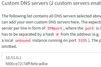

In den DNS-Einstellungen steht nur die Fritzbox drin:
Wo kann ich ansetzen?
