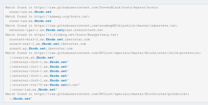

Ich benutze einige Blocklisten, in den bestimmte Subdomains einer TLD (e.g. fbcdn.net) geblockt werden. Leider wird durch die Blocklist "pornblock1" die gesamte TLD geblockt, was unerwünscht ist. Ich möchte die Liste nicht abkonfigurieren und kann den Inhalt auch nicht beeinflussen.
Wie muss der Whitelist Regex für den Eintrag lauten damit das pauschale Blocken über ||fbcdn.net^ aufgehoben wird, dafür aber die explizite Blocks davor weiterhin gültig bleiben (d.h. weiterhin geblockt werden)?

Apparently the list maintainer recently changed the format used on the list from hosts to ABP-style and now the list is causing an over blocking.
My suggestion would be to contact the maintainer to fix the list. You can remove the list to avoid the over blocking.
Du verwendest RPiList als eine Deiner Blocklisten.
Dazu finden sich bereits ähnliche Meldungen, z.B. RPi-List: Verliert PiHole seinen Sinn? - #7 by Bucking_Horn oder RPiList: www.tagesschau.de nicht mehr ereichbar - #8 by yubiuser.
Der Anbieter der Liste hat kürzlich fälschlicherweise zuviele Domänen geblockt
Laut Blocklist-Anbieter sollte das aber wieder behoben sein.
In diesem Fall sollte ein Gravity-Update hier also Abhilfe schaffen. :wink:
Sollte danach trotzdem immer noch zu viel geblockt werden, muss die Behebung beim Blocklist-Anbieter angefordert werden.
