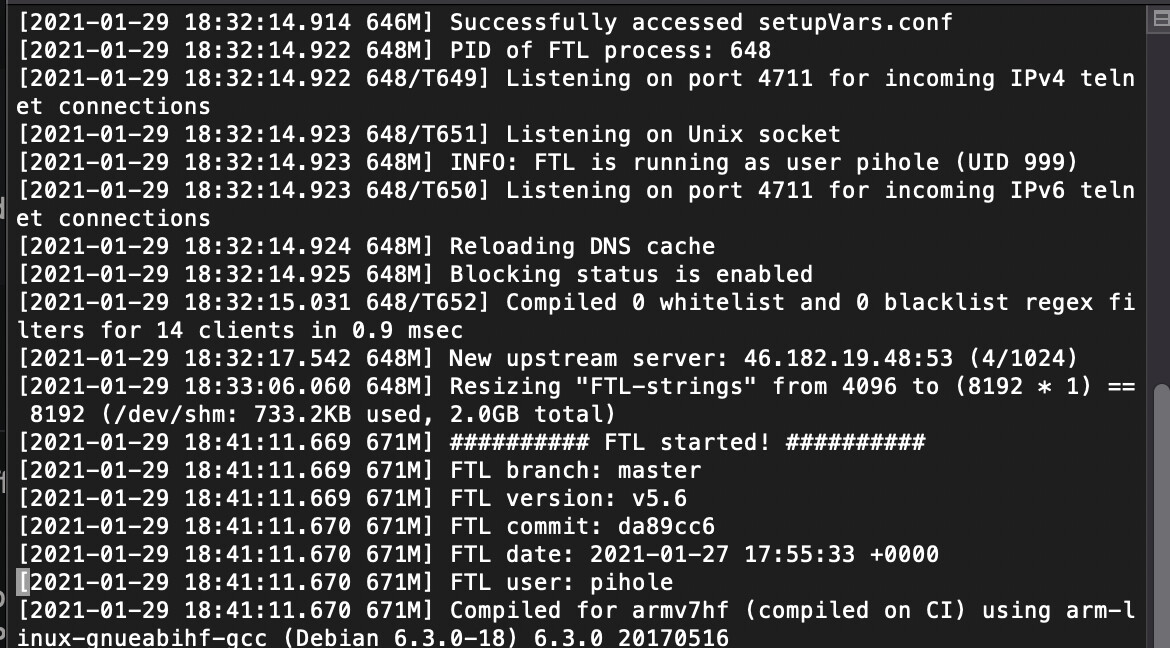

Im Log sieht es so aus:
Zwischen 18:33 und 18:41 ist Totenstille.
