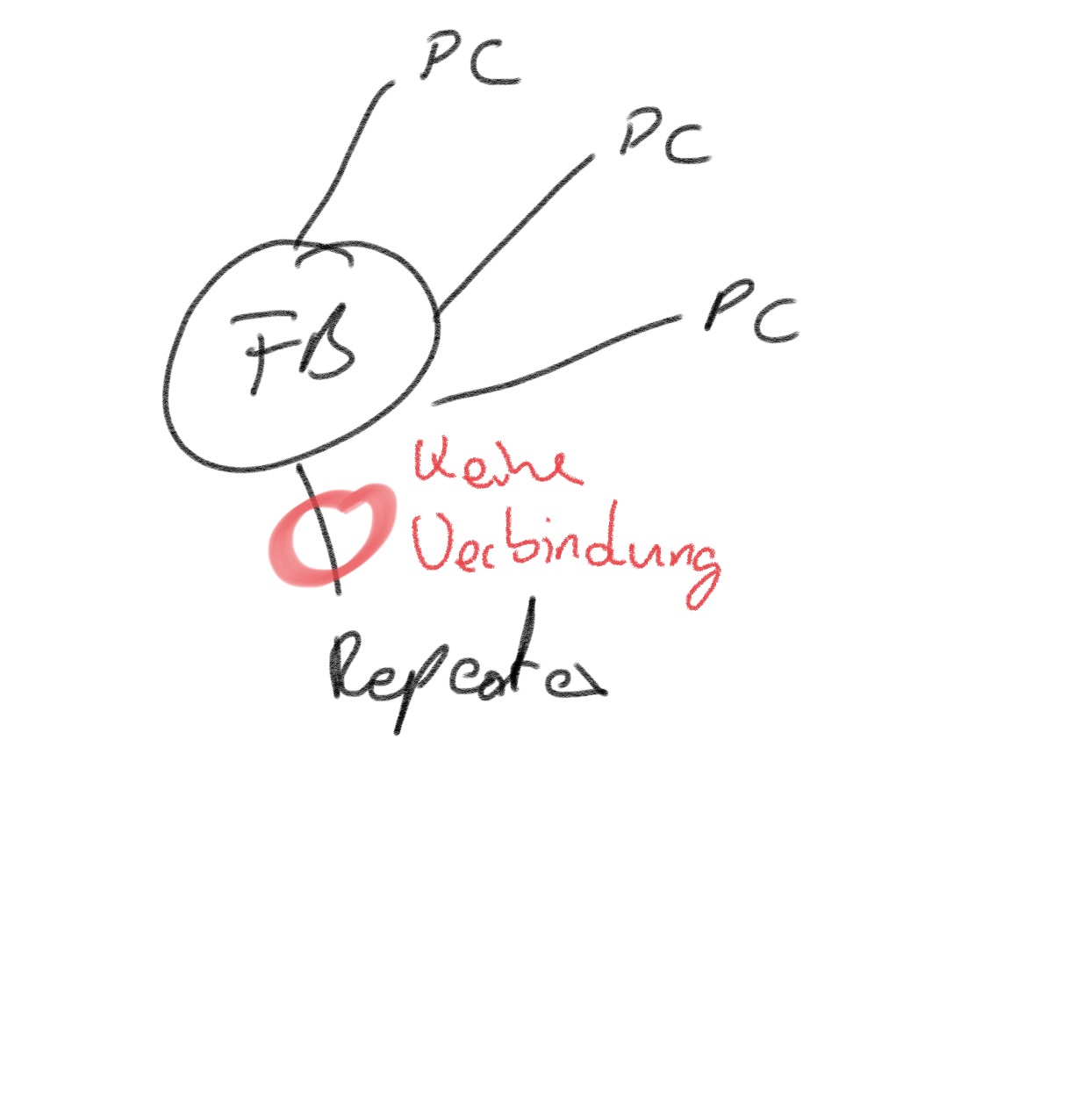

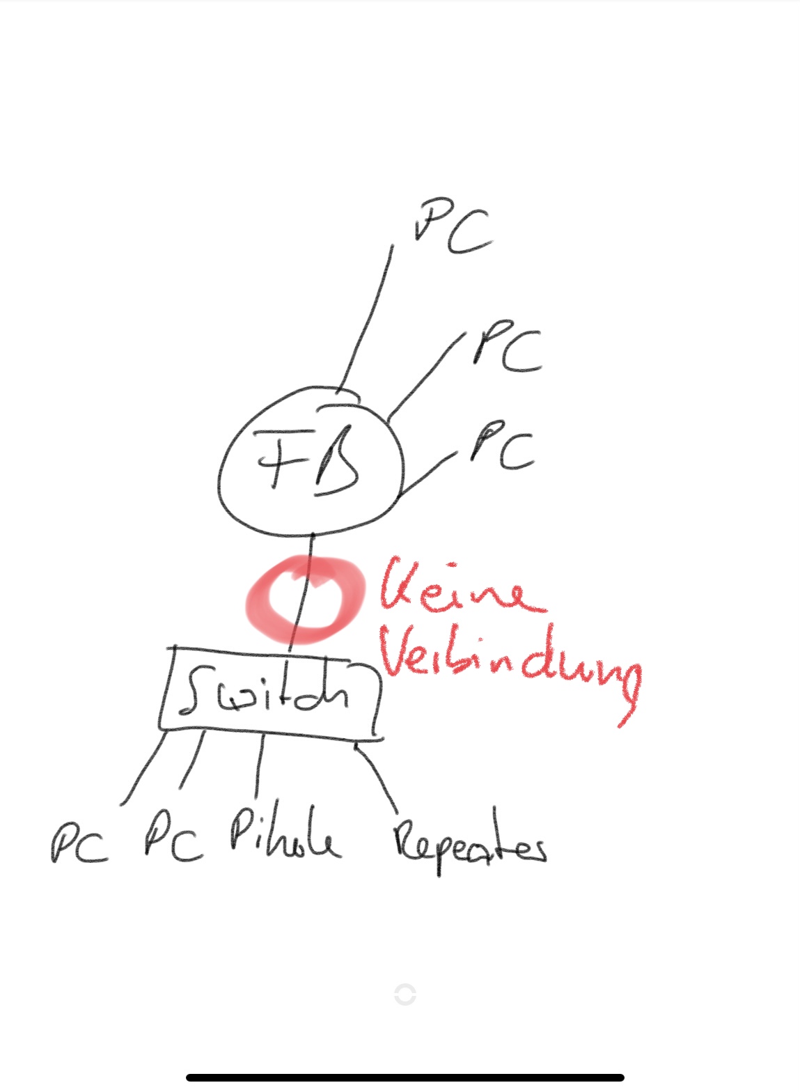

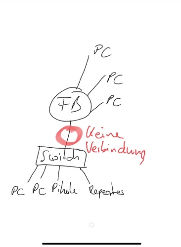

Das Thema hatte ich auch schon mit einem Switch. Das ganze sieht etwas anders aus, wenn man den Repeater direkt anschließt. Ich habe das mal in zwei Skizzen dargestellt.
Für mich sieht es immer so aus, als ob der Port an der FB für das Gerät, wo von Repeater zur FB via Mesh geswitcht wird nicht mehr funktioniert. Ich habe AVM dann noch ein Log geschickt, wo ich den Repeater direkt an der FB hatte.
Hier bekam ich als Antwort, dass die Verbindung von Repeater zur FB gestört sei. Das glaube ich allerdings auch noch nicht so ganz, weil die anderen Geräte, die die ganze Zeit mit der FB oder dem Repeater verbunden waren, alle Geräte weiterhin erreichen können (es ist nur das Gerät betroffen, welches vom Repeater zur FB wechselt). Jedenfalls habe ich dann einen Link bekommen, was man machen soll wenn die Netzwerkverbindung nicht funktioniert (das bringt natürlich an der Stelle auch mal so rein gar nichts).
Jedenfalls habe ich das denen auch nochmal geschrieben und warte jetzt wieder auf eine Antwort.
Anbei mal noch zwei Skizzen

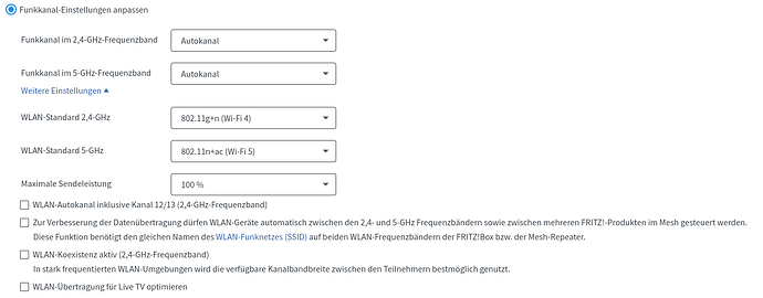

Ich habe noch einen Tipp von AVM bekommen den ich hier gerne teilen möchte.
Zwar benutzen Sie einen FRITZ!Repeater weshalb das Mesh-Steering an sich schon sehr sinnvoll ist, aber ich könnte mir vorstellen, dass einer Ihre Geräte Schwierigkeiten mit dieser Funktion hat. Testweise können Sie das Mesh-Steering auch deaktivieren.
Gehen Sie dazu bitte unter "WLAN > Funkkanal" auf " Funkkanal-Einstellungen anpassen" und auf "Weitere Einstellungen". Deaktivieren Sie hier das Mesh-Steering indem Sie folgende Einstellung ausschalten:
Zur Verbesserung der Datenübertragung dürfen WLAN-Geräte automatisch zwischen den 2,4- und 5-GHz Frequenzbändern sowie zwischen mehreren FRITZ!-Produkten im Mesh gesteuert werden.
Überprüfen Sie erneut (auf Basis der direkten Verbindung zwischen FRITZ!Box und FRITZ!Repeater) die WLAN Verbindung. Wenn sich auch hier keine Änderungen ergeben haben, aktivieren Sie diese Einstellung wieder, da diese an sich sehr sinnvoll ist.

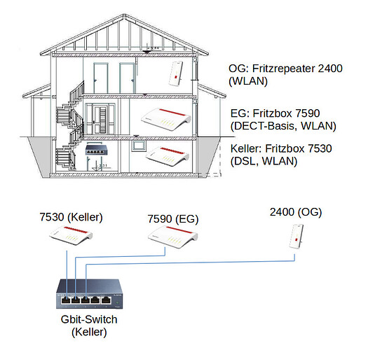

So, ich bin zwar noch mitten im Umzug, will aber dennoch hier einen kurzen Statusbericht abgeben.
Ich bin ja noch "Neuling" in der AVM-Welt, aber das hier beschriebene Problem betrifft mich tatsächlich schon unmittelbar seit Beginn. Gut, dass ich durch Euch vorbereitet war, sonst hätte mich das ein paar (mehr) graue Haare gekostet. :+1:

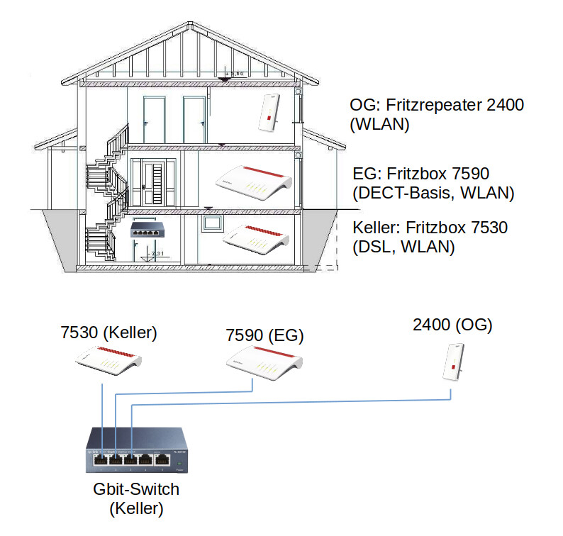

Zum Verständnis eine Konfigurationsskizze
Info: Die Fritzbox 7530 ist der Mesh-Master, die 7590 ist Mesh-Client und nutzt die Telefonie der 7530. Dies ist die einzige Konfiguration unter der das Telefon zuverlässig funktioniert...

Ich habe dies nun seit gestern Abend so eingestellt
Koexistenz ist aus, da ich hier kein weiteres WLAN empfange (Letztes Haus am Ende einer Sackgasse).
Ergebnis: Seit dem Deaktivieren des Mesh-Steering habe ich keine Probleme mit Nicht-Erreichbarkeiten mehr bemerkt.

Update: Ich habe mich rege mit dem AVM Support ausgetauscht und bin nun bei der dritten Konfiguration, die nun zu funktionieren scheint. Gleich vorweg: Es wird Euch nicht gefallen.
Ich habe folgende Geräte im Mesh:
  • 7530 (DSL-Router, Keller)
  • 7590 (Mesh Master, DECT-Basisstation, EG)
  • 2400 (Repeater, OG)
Konfiguration 1
(wie zuvor) Alle Geräte hängen über einen GBit-Switch im Keller zusammen. Besagte Verbindungsprobleme, die bei Deaktivieren des "Mesh-Steering" verschwinden.
Konfiguration 2

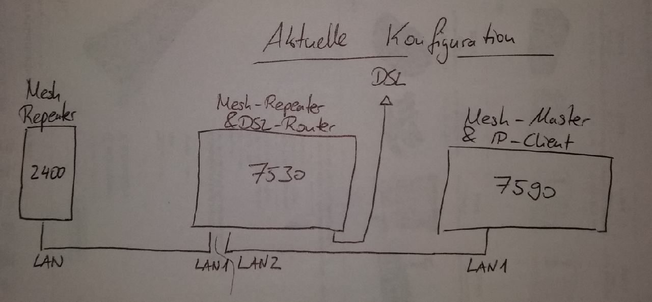

Hierfür habe ich umgebaut, Löscher gebohrt und ein neues Telefonkabel in meinen zentralen Kabelraum gezogen. Der Switch ist weg, die 7530 sitzt direkt an allen Kabeln.
Neuer Aufbau
Damit funktioniert das Steering zwischen 7530 und 7590, interessanterweise aber nicht zum 2400 hin. Es gibt wieder Probleme mit der Erreichbarkeit des Pi-hole sobald ich mit einem Gerät ins OG gehe.
Der AVM Support überprüft derzeit, ob die Verkettung von Mesh-Komponenten überhaupt eine unterstützte Konfiguration ist, denn es treten in dieser Verkettung (selbst wenn sämtliche Komponenten von Fritz sind) weiterhin Probleme auf, z.B.:
Neues Problem

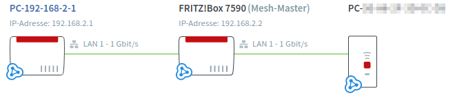

Vergleicht das mit meiner Skizze oben und Ihr werdet sehen, dass dies so nicht stimmt. Es ist also vielleicht auch nur folgerichtig, dass es in dieser Konfiguration weiterhin Probleme am 2400 gibt, wenn selbst die Fritz-eigenen Komponenten die Verkabelung nicht korrekt anzeigen können... Der Repeater (und die meisten anderen Geräte) sind weiterhin nicht mehr per IP sondern nur noch per MAC in der Heimnetz-Übersicht zu sehen. Das sieht alles verdächtig defekt aus...

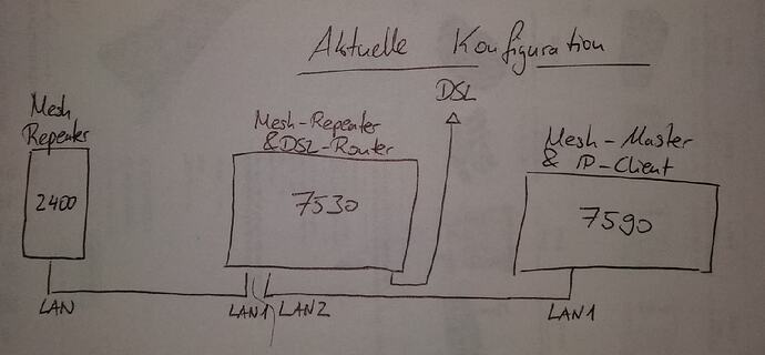

Konfiguration 3
Dank von mir vorsorglich verlegter Reserveverkabelung bin ich mit nur einem weiteren Loch im Wohnzimmer zum Erfolg gekommen. Mir ist klar, dass dies nicht bei jedem so möglich sein wird.
Kurzum: Alle Mesh-Geräte hängen nun direkt am Mesh-Master und alles funktioniert nun einwandfrei. Ich schlussfolgere daraus: Jeder Switch auf dem Weg (auch jede andere Fritz!Box als Switch "missbraucht") stört das Mesh.
