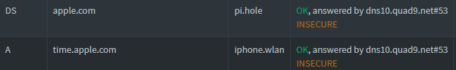

Hier sieht man es seht gut
Handy ruft eine Adresse auf und pi.hole zerlegt diese - funktionell mag das ja in Ordnung sein - aber ich will das nicht im Querylog sehen - da so das ganze Teil enorm aufgebläht wird.

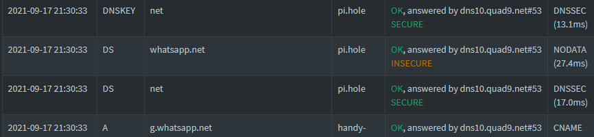

Das gleich hier ...
Hast du die Release-Notes gelesen?
nein hatte ich nicht ... aber das mein Problem und gelöst :wink: Sag ich doch - ein Konfigthema - man braucht nicht immer ein Debug-Log :wink:
DANKE für die schnelle Lösung!
