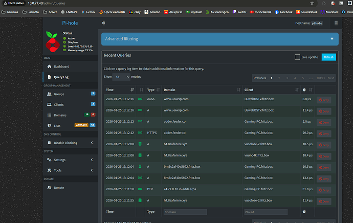

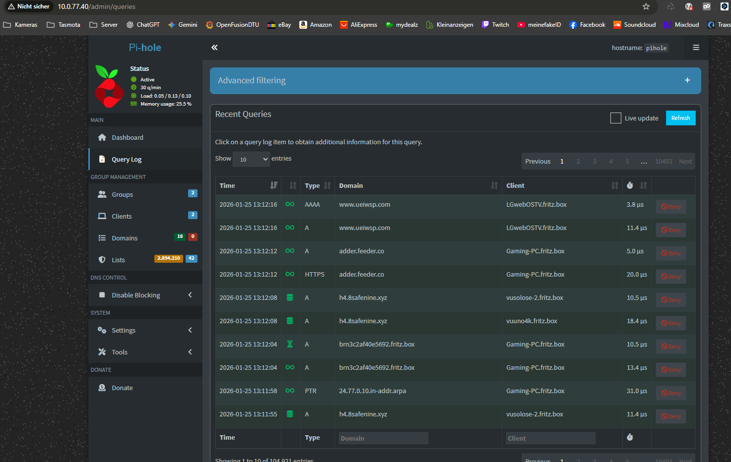

heute hatte ich leider ein Problem mit meinem Pi-hole, das als LXC auf einem Proxmox-Host läuft (installiert via Helper-Script inklusive Unbound). Bisher lief das System absolut stabil.
Heute Morgen war jedoch der Internetzugriff komplett gesperrt. Das Dashboard ließ sich nicht über http://pi.hole aufrufen, der Zugriff über die IP-Adresse funktionierte jedoch. Nachdem ich das Blocking im Pi-hole deaktiviert hatte, war das Internet wieder erreichbar.

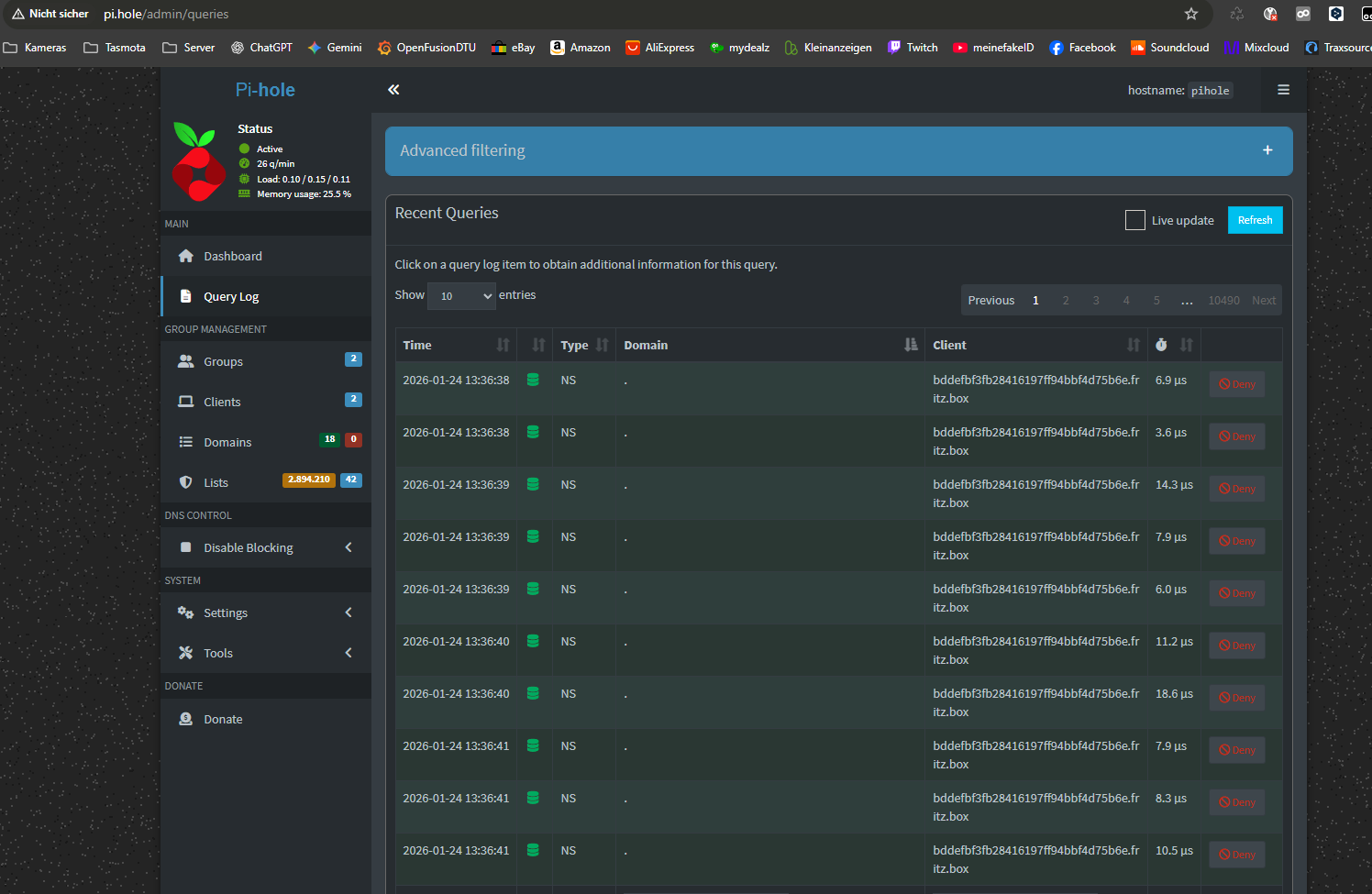

Merkwürdig ist: Wenn ich über die IP-Adresse zugreife, wird das Query Log korrekt angezeigt. Gehe ich jedoch über pi.hole, erscheinen dort fehlerhafte oder unplausible Einträge.

Ich kann keine Fehler erkennen.
Beide Bildschirmfotos zeigen ein intaktes Query Log.
Das erste zeigt DNS-Anfragen unterschiedlichen Typs (A, AAAA, HTTPS, PTR) von verschiedenen Clients, im zweiten fordert ein einzelner Client wiederholt die Root-Server an.
Mit dem Zugriff auf Pi-holes Weboberfläche hat das nichts zu tun.
Wenn pi.hole nicht funktioniert, verwendet das entsprechende Gerät oder der Browser nicht Pi-hole für DNS-Anfragen.
