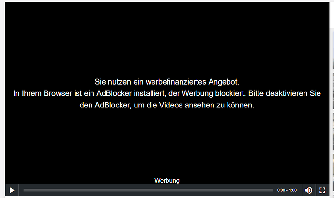

Ich habe Pihole schon etwas länger im Einsatz und bin auch ganz zufrieden. Eine Sache geht mir auf denn Nerv wenn ich mir bei 7TV sachen angucken möchte bekomme ich die Meldung (siehe Bild). Am Smart TV kann mann die Apps von denn nicht mal Öffnen da kommt gleich Technische Störung
Die Prüfen das Scheinbar indem die eine Seite Aufrufen die bei Pihole mit auf der Blacklist stehen. Ist ja bei bild.de nicht Anderes. Ich will dort aber keine Werbung sehen die übertreiben das einfach nur.
Kennt jemand die Links die zu dieses Fehlermeldung Führen? Einfach auf die Whitelist dann sollte das ja Laufen ohne Werbung.

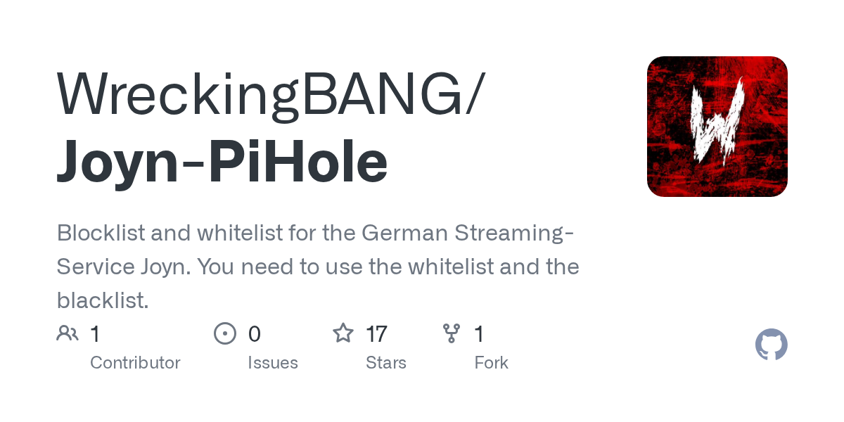

Vielleicht mal einen Blick auf die hier gepflegten Block- und Whitelists werfen:
