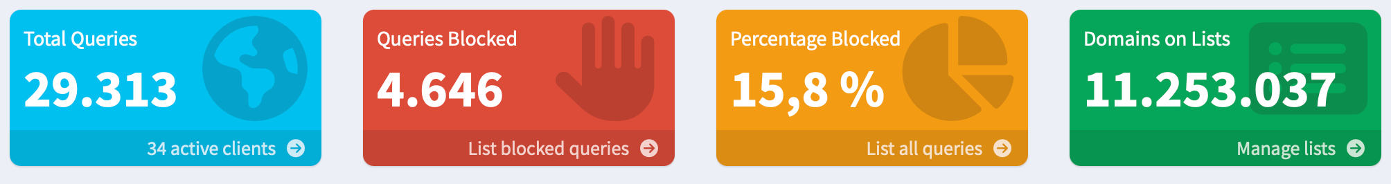

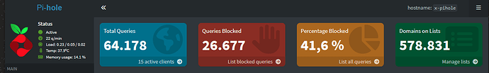

Wie man sieht, ist der Anteil an Werbung schon hoch, wenn man viele News liest.

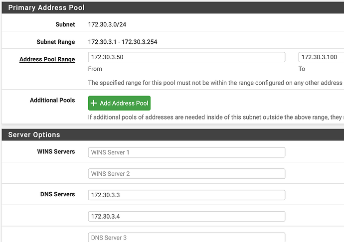

@Alexandra hier mal wie ich es bei mir mache
Mein Netz

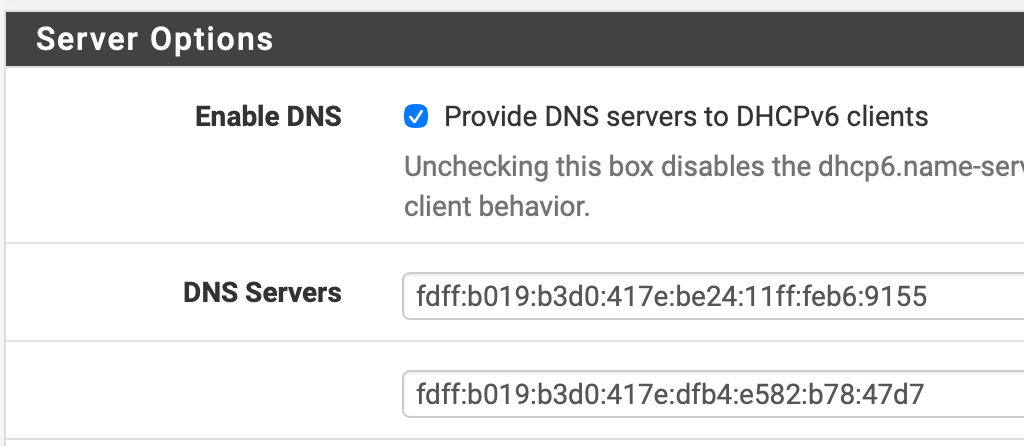

Hier mein DHCP in dem ich die PiHole IPs mit verteile
