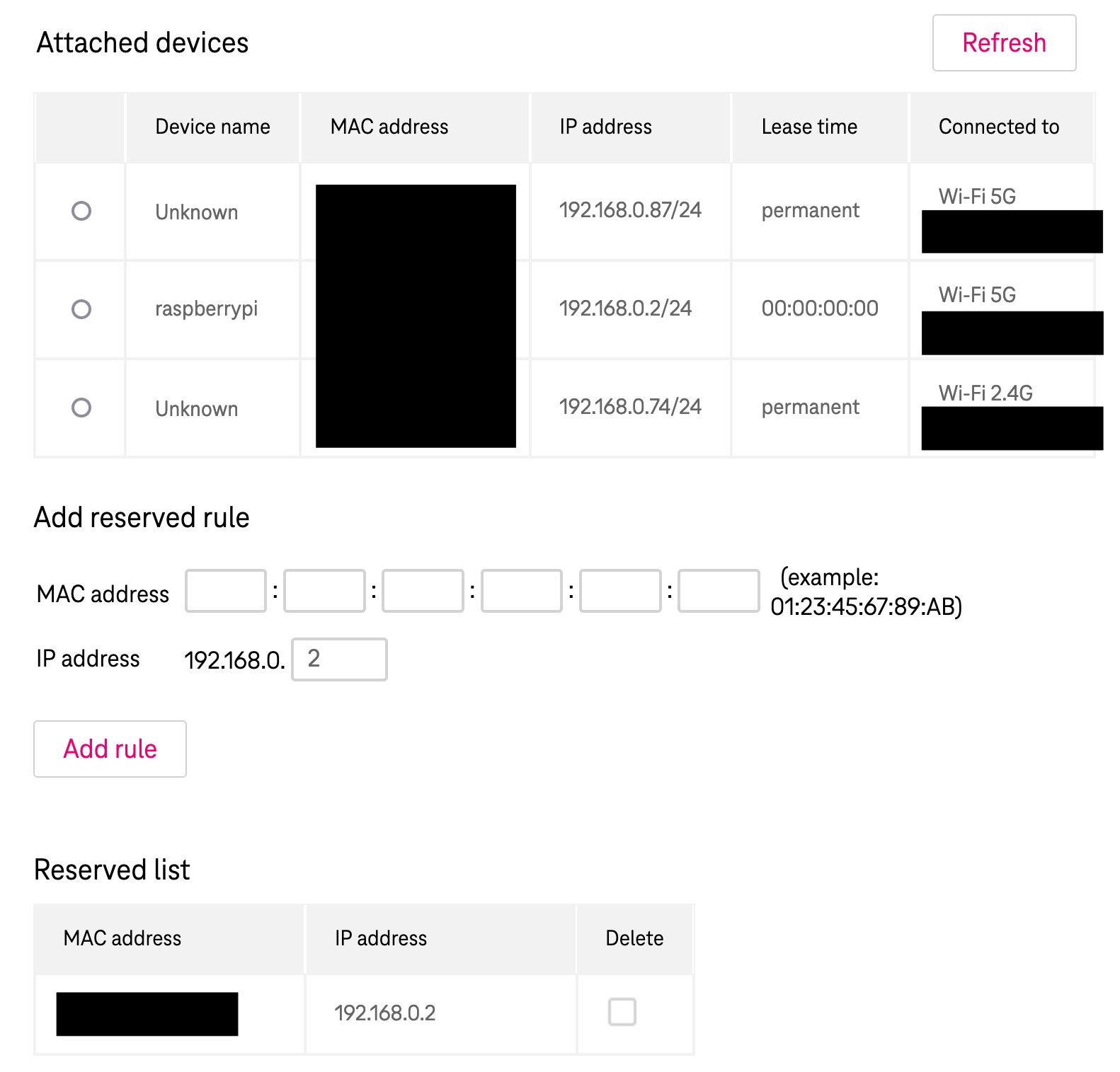

- Dann befolgte ich einige Tipps aus anderen Threads in diesem Forum, setzte die IP des Pi auf 192.168.0.2 (fest zugewiesen), aktivierte DHCP auf dem Modem/Router ab 192.168.0.2 mit einem Bereich von 1 (Router ist 192.168.0.1, wie üblich). Auf diese Weise wird die IP des Pi vom DHCP des Modems/Routers verwaltet und alle anderen Geräte müssen sich auf den DHCP des Pi verlassen. Auf dem Screenshot sind andere Geräte zu sehen; ich vermute, dass es sich dabei um Geräte handelt, deren Lease noch nicht abgelaufen ist (obwohl dort "permanent" steht und ich nicht sicher bin, warum und ich es nicht ändern kann);
- Ergebnis: Ich begann zu sehen, dass einige Geräte Pi-Hole verwenden und andere nicht. Aber jetzt scheint es (und nicht zu Hause, aber mir wurde gesagt), dass einige Geräte keine Verbindung herstellen können, dass andere zwar eine Verbindung herstellen, aber es gibt Verbindungsprobleme mit bestimmten Websites, usw.

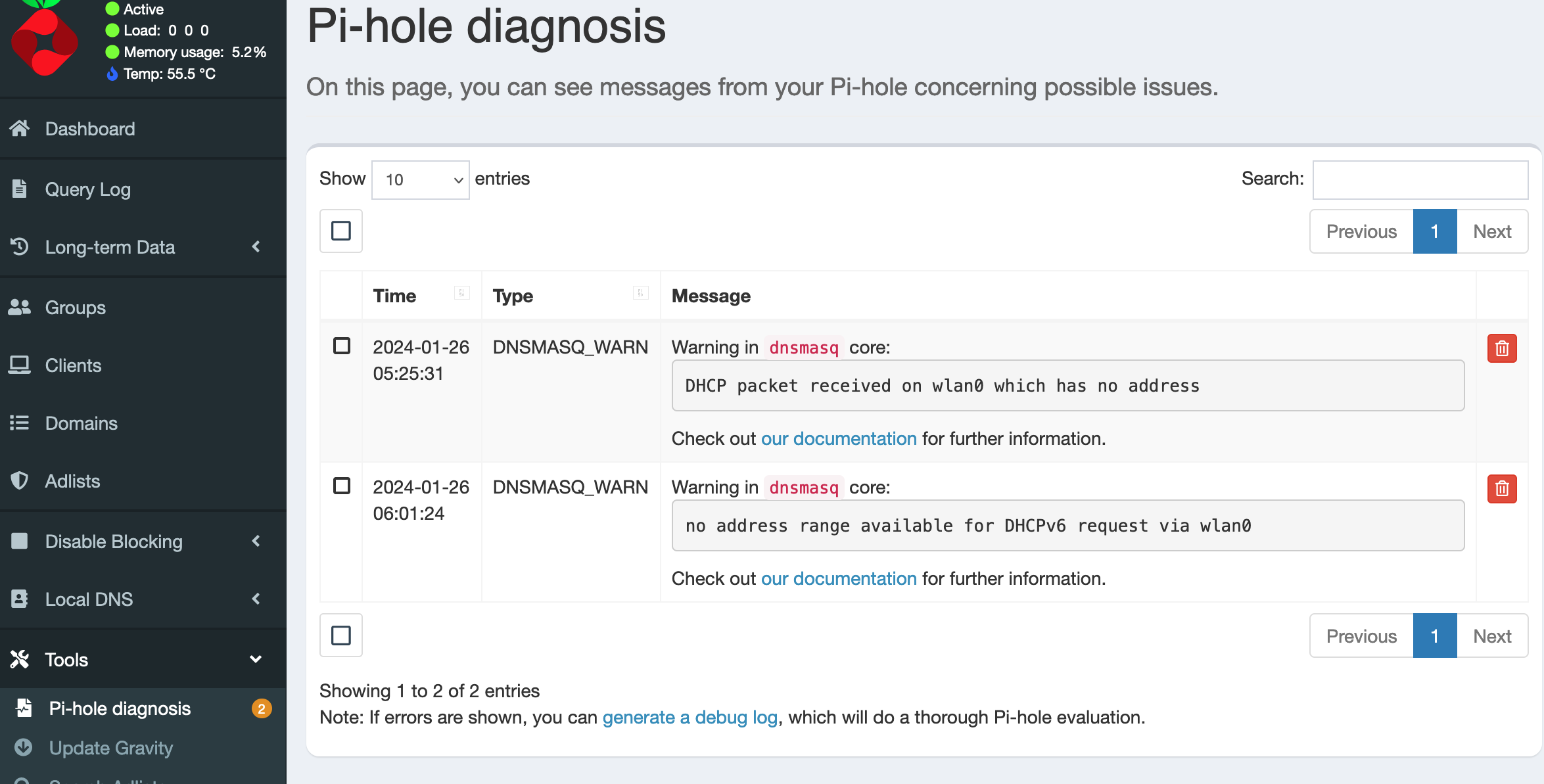

- Ich erhalte auch zwei Fehler in der "Pi-Hole Diagnose":

EDIT: Nach Hause gekommen.
Es stellte sich heraus, dass mein eigener Laptop funktionierte, weil ich zuvor die DNS auf Systemebene geändert hatte, wodurch das Pi-Loch umgangen wurde (zumindest ist das meine Vermutung).
Andere Geräte (Radio, anderer Laptop) verbanden sich mit dem Netzwerk und hatten den Pi als DNS angegeben (der Mac zeigte 192.168.0.2 als DNS in den WLAN-Einstellungen an), konnten aber keine Verbindung zu einer Website herstellen.
Dennoch zeigt das Pi-Hole-Dashboard gelegentlich (einige) Abfragen an.
In der Zwischenzeit habe ich DHCP auf dem Modem/Router vollständig reaktiviert und das löst die Verbindungsprobleme sofort (und der DNS des ISP wird nun in den WLAN-Einstellungen des anderen Laptops angezeigt).
Haben Sie eine Idee, warum die Geräte nicht auf das Internet zugreifen können?
