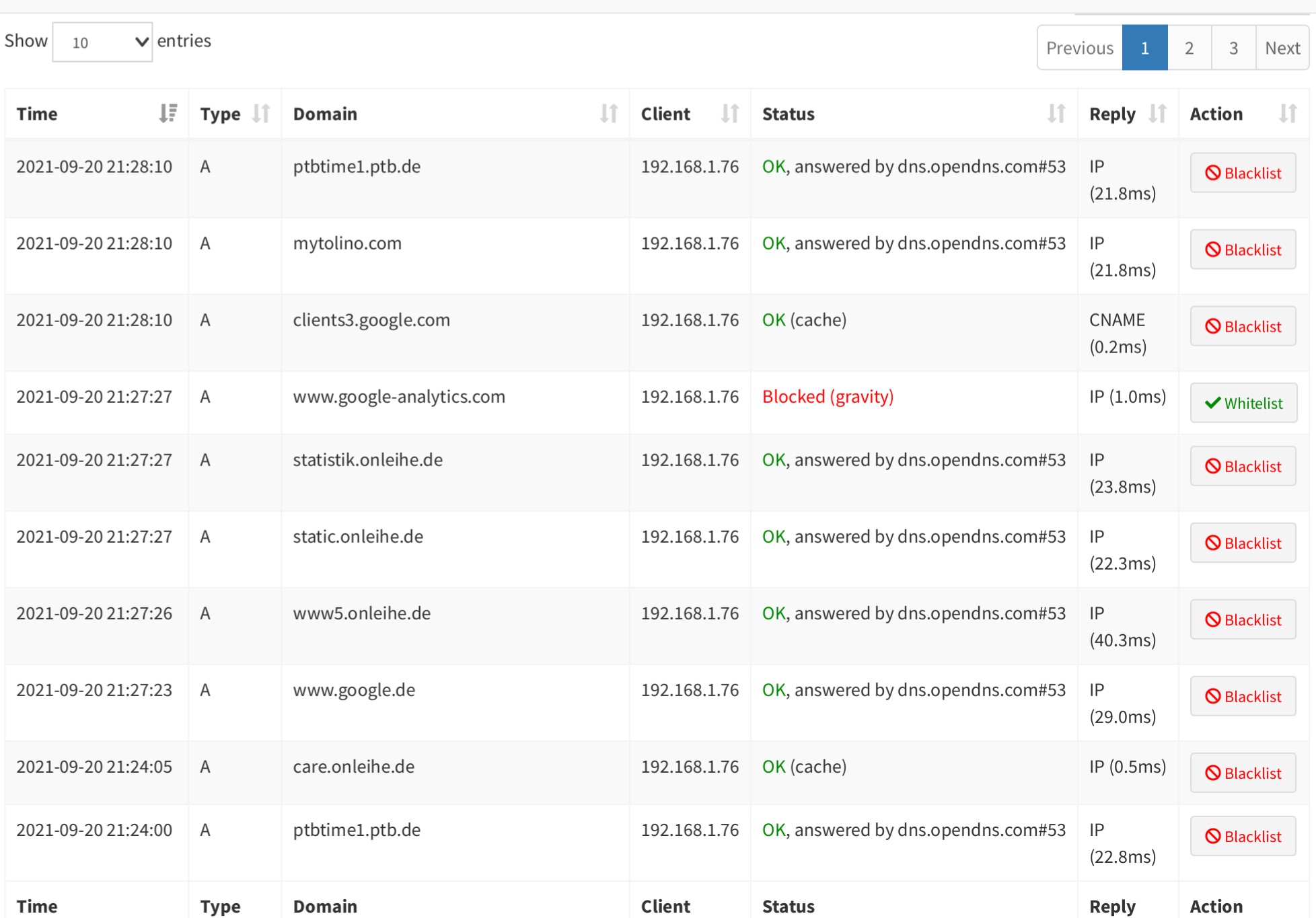

ich hab hier einen Tolino Shine 3 den ich mit der Onleihe nutzen möchte.
Nach langem hin und her habe ich festgestellt das Pi-Hole da wohl irgendwas blockt.
Zuerst funktioniert alles normal, die seite der Onleihe kann man normal aufrufen und sich anmelden.
Wenn man dann versucht ein Buch runter zu laden, gibt es nur eine Fehlermeldung. Die Datei sei wohl beschädigt.
Schaltet man Pi-Hole aus, geht es ohne Probleme.
Das merkwürdige ist, das im log nichts geblockt wird. Nur Googleanalytics ist aufgeführt und das passiert auch vor dem fehlgeschlagegen download.
Hat vielleicht jemand eine Idee was da schief läuft?

Ich werde morgen mal etwas genauer loggen wie es in dem Link von jfb beschrieben ist. Vielleicht steht da mehr als im UI.
Ich habe inzwischen mal per tail geschaut was da passiert. Allerdings wird dort auch nicht mehr angezeigt als im "normalen" log im WebIF.
Beim download wird nur folgendes ausgegeben.
Offensichtlich wird nichts geblockt.
8:48:52: query[A] care.onleihe.de from 192.168.1.76
18:48:52: forwarded care.onleihe.de to 217.237.150.188
18:48:52: reply care.onleihe.de is 185.88.105.70
18:48:53: query[A] clients3.google.com from 192.168.1.76
18:48:53: forwarded clients3.google.com to 217.237.150.188
18:48:53: query[A] mytolino.com from 192.168.1.76
18:48:53: forwarded mytolino.com to 217.237.150.188
18:48:53: reply clients3.google.com is
18:48:53: reply clients.l.google.com is 172.217.16.142
18:48:53: reply mytolino.com is 157.97.33.205
18:48:53: query[A] ptbtime1.ptb.de from 192.168.1.76
18:48:53: forwarded ptbtime1.ptb.de to 217.237.150.188
18:48:53: reply ptbtime1.ptb.de is 192.53.103.108

ich habe im onleihe user forum allerdings noch einiges erhellendes gefunden.
Ich fasse das mal grob zusammen:
Das problem ist seit min. Mitte 2019 bekannt
Generell liegt die Problematik beim Tolino an sich
Der download funktioniert sobald Google-Analytics im Pi-Hole freigeben wird
Lezteres konnte ich noch nicht testen da ich dezeit nicht zu hause bin, vielleicht kann das ja jemand nochmal bestätigen.
Hier beschreibt ein user wie er getestet hat das der download wohl nur mit dem Tolino fehlschlägt:
Und hier ein workaround wie man den Tolino per Whitelist rausnimmt (wobej das ja nicht im sinne des Pi-Hole ist).
Zum einfacheren Verständnis bzw. Zugriff:
Konkret wird in den verlinkten Artikeln beschrieben, dass
www.google-analytics.com
auf Pi-holes Whitelist gesetzt werden sollte, damit der Onleihe-Download auf einem Tolino funktioniert.
Bevorzugt sollte das Whitelisting in PI-hole client-spezifisch erfolgen, d.h. nur die Tolinos sollten diese Erlaubnis bekommen.
Das ist wiederum nur möglich, wenn der Router Pi-hole als lokalen DNS-Server verteilt (via DHCP und RA), oder wenn man den Tolino manuell auf Pi-hole als DNS-Server konfigurieren kann.
Ist das nicht möglich, kann man die Erlaubnis nur pauschal für das gesamte Netzwerk erteilen, obwohl nur derTolino dies erfordert. (Dass ein Gerät, das man bezahlt, damit man andere bezahlte(!) Inhalte nutzen kann, dennoch zwangsweise Nutzerüberwachung durchzusetzen versucht, sollte man vielleicht mit dem Hersteller diskutieren.)
