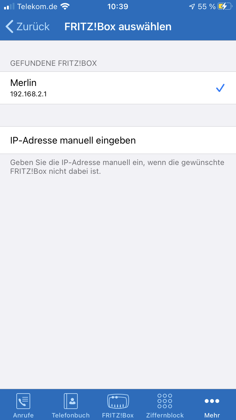

Ich benutze die Fon-App selbst, und natürlich gibt es diese Einstellungen. Schau mal unter „… Mehr > Einstellungen > Fritz,Box auswählen“
Bei mir sieht das anders aus. Hast Du auch die neue Version?
Die Fritzbox wird im übrigen auch als "aktuell verbunden" angezeigt, weil die Verbindung ja einmal geklappt hat. Nur schafft die App es nicht, sich wieder zu verbinden.
Welche Sorte Handy hast du denn? Meins ist ein iPhone, Fritz!App Fon 4.1.8 (ist wohl die Aktuelle).
IP Adresse der Fritz!Box kann man manuell eingeben.
