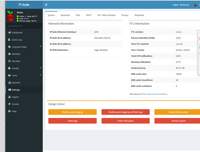

Bonjour,
J’ai joint une copie d’écran qui indique une adresse IPV4
Et j’ai vérifié avec la commande et le gateway est bel et bien l’adresse indiqués et selon une information du site que vous indiquez en référence :
Ping
If your gateway does not respond to pings, it doesn’t necessarily indicate a problem. Your router (gateway) may simply be configured to not respond to pings, but still allow traffic to pass through it.
Est-ce que le router doit absolument accepter les requetes DNS (ou répondre au ping ?
Merci de votre support,
