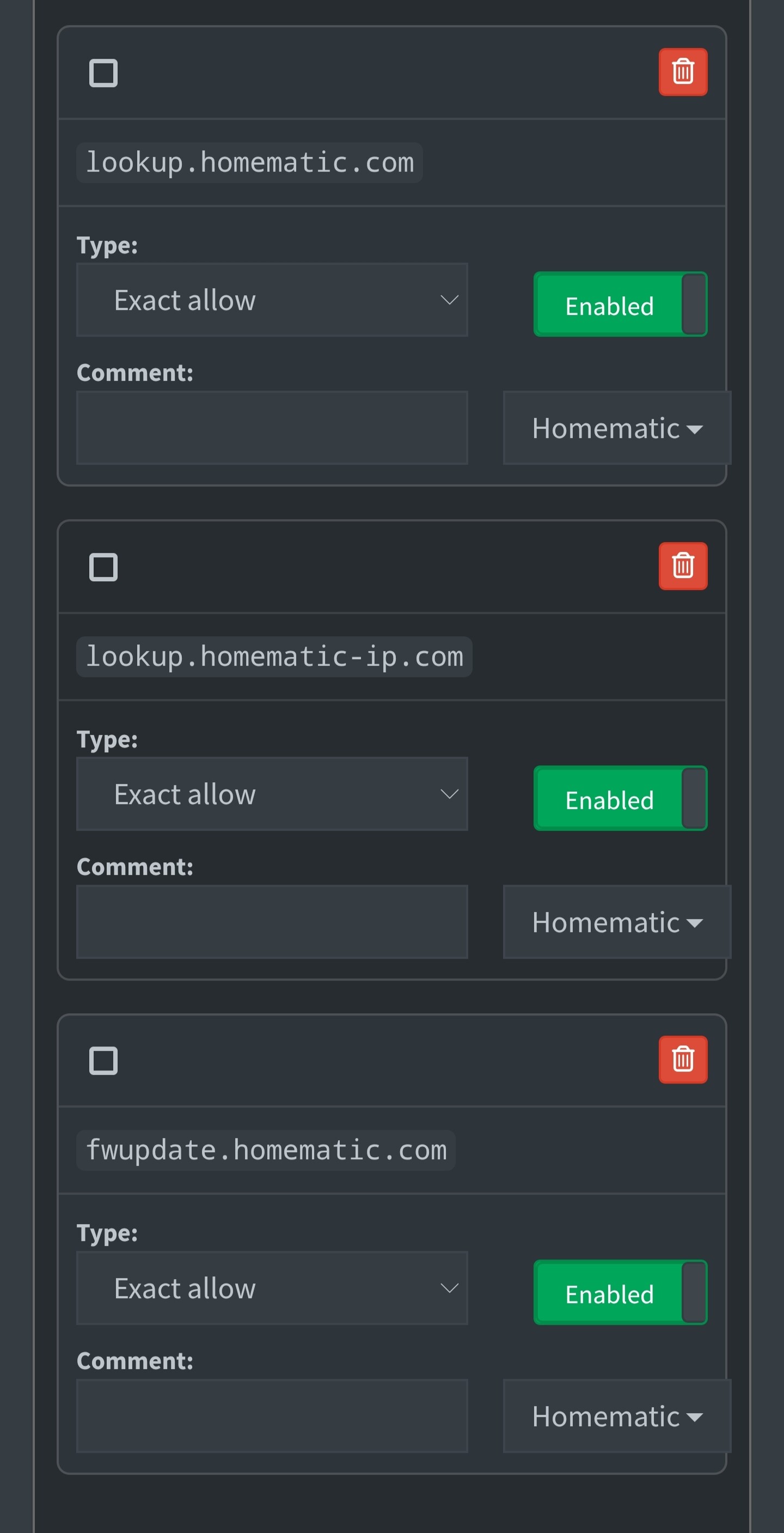

Vorher hatte ich bereits versucht, die im Log sichtbaren Domains des Access Points auf die Whitelist zu setzen (Screenshot). Leider ohne Erfolg.

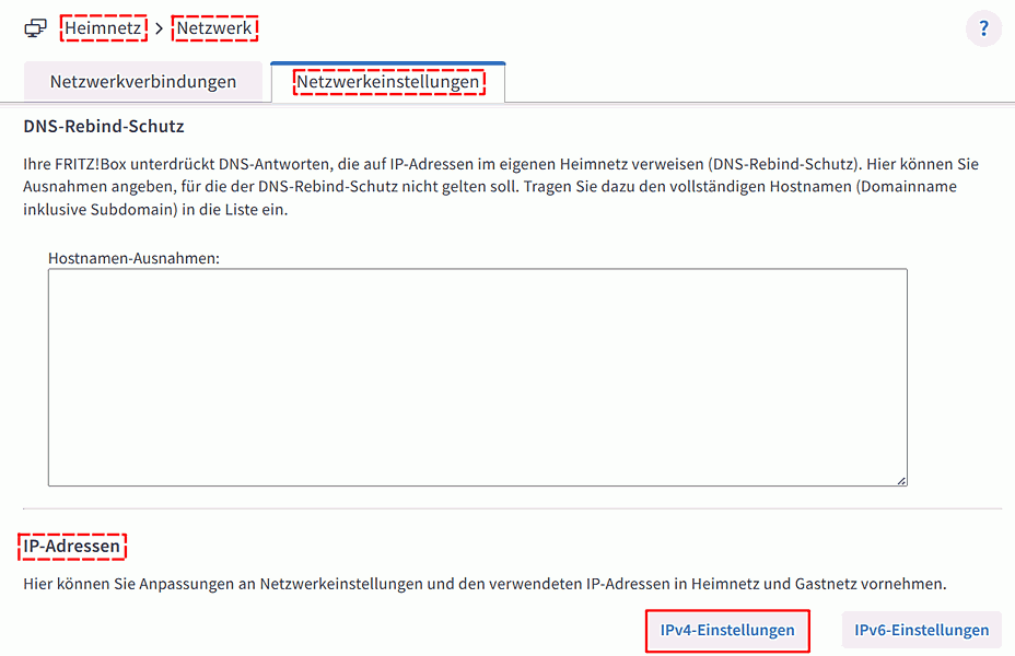

Die Anleitung wurde anhand von FritzOS 7 erstellt und verweist auf Heimnetz/Netzwerk/Netzwerkeinstellungen/IP-Adressen/IPv4-Konfiguration/Heimnetz.
Die Navigation zu diesen Einstellungen hat sich anscheinend zumindest in FritzOS 8.00 leicht geändert:
Heimnetz/Netzwerk/Netzwerkeinstellungen/IP-Adressen/IPv4-Einstellungen/Heimnetz:
Sieht das in FritzOS 8.20 nochmals anders aus?

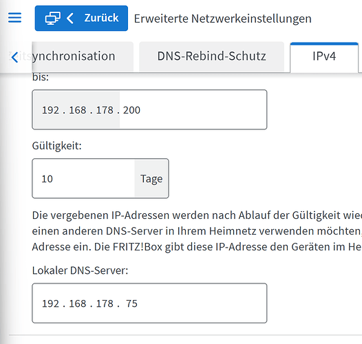

Wie sieht denn in FritzOS 8.20 der vollständige Navigationspfad zu den DHCP-Server-Einstellungen aus? Genau danach sucht Jonas_L, um Lokaler DNS-Server auf die IP seines Pi-hole-Rechners umzustellen.
Ja, ich verwende 8.20.
Der Pfad zum lokalen DNS Server ist
Heimnetz/Netzwerk/Netzwerkeinstellungen/Erweiterte Netzwerkeinstellungen verwenden/IPv4/
und für IPv6, ULA und das Router Advertising
Heimnetz/Netzwerk/Netzwerkeinstellungen/Erweiterte Netzwerkeinstellungen verwenden/IPv6/
Hallo zusammen, vielen Dank! Das hat schon mal geholfen. In 8.20 ist es wie @wd9895 beschrieben hat nochmals anders. Ich habe nun in den erweiterten IPv4 Netzwerkeinstellungen Pi-hole als lokalen DNS-Server eingetragen. Ich habe das Setup anschließend getestet und laut mehreren ad-check Websites scheint es noch nicht zu funktionieren. Muss ich in Pi-hole hier noch Änderungen vornehmen? Oder das gleiche bei IPv6 machen? In der Anleitung ist nichts ersichtlich.

  1. Wenn du die Tests gleich nach dem Umstellen des lokalen DNS-Servers auf die Pi-Hole IPv4 gemacht hast, könnte es sein, dass die Clients noch nicht diese neue Info über den DNS-Server erhalten haben, da der Lease noch nicht erneuert wurde. Wenn du die Fritzbox einmal neu startest, wird der erneuert und es sollte gehen. Vorausgesetzt der Lease war das Problem.
  2. Wenn du IPv6 ebenfalls nutzt, könnten die DNS-Anfragen – oder ein Teil davon – per IPv6 von den Clients gestellt werden. Da du deiner Schilderung nach nur die IPv4 des Pi-Hole lokal per DHCP verteilen lässt, werden nur Anfragen geblockt, die über IPv4 laufen, kein IPv6. Du könntest als Lösung entweder IPv6 innerhalb von deinem Netzwerk deaktivieren oder auch die ULA des Pi-Holes als lokalen DNS-Server eintragen. Das geht analog zu dem, was du bei IPv4 bereits gemacht hast, nur im Bereich IPv6.
