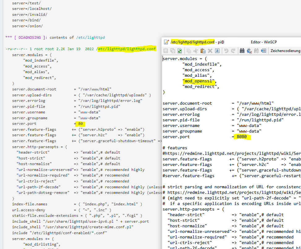

Hallo, ich habe da seit ein paar Tagen ein merkwürdiges Problem, vielleicht aber auch nur einen Denkfehler. Hatte lighttpd installiert und ein eigenes Zertifikat für die lokale Domain erstellt. Die lighttpd.conf angepasst und Dienste neu gestartet. Webroot Verzeichnis liegt auf var/www/html. Als ich das Zertifikat mit https kontrollieren wollte, hat sich da gar nichts geändert. Ich vermute das die conf aus irgendwelchen Gründen nicht gezogen wird.
Die /etc/lighttpd/lighttpd.conf hat die neuen Daten drin, aber im Debuglog vom PIHole wird diese Änderung der conf nicht angezeigt.
Was ich mir jetzt noch vorstellen könnte wäre irgendwo ein Cache. Stehe total auf dem Schlauch.
Hardware: Raspberry PI 4 B mit PI OS Lite 32bit
(https://tricorder.pi-hole.net/MMGEiuvo/)*
Das ist neu in der lighttpd: Serverport ist 8080 und 8443.
server.modules += ("mod_openssl")
$SERVER["socket"] == ":8443" {
ssl.engine = "enable"
ssl.pemfile = "/etc/lighttpd/pihole2.pem"
server.name = "pihole.local"
ssl.ca-file = "/home/pi/.local/share/mkcert/rootCA.pem"
server.document-root = "/var/www/html" }
Syntax der conf war OK.
Dein Debug Log zeigt, dass Pi-hole bei Dir unter Docker läuft:
[i] Pi-hole Docker Container: 2023.01.10
Wie sieht denn das Start-Skript für Deinen Docker-Container aus (docker compose oder docker run)?
Hmm. Ja das wurde mit Portainer erstellt. Der Portainer wurde mit docker run erstellt. Wie kann ich das beim pihole erkennen? In den Stats sehe ich das nicht.
EDIT: Also mit docker ps werden mir die Container angezeigt, bei docker-compose ps macht er nichts. Also wird es wohl docker run sein? Darüber hab ich mir bisher keine Gedanken gemacht ...
Du bist der Frage nach dem Start-Skript noch überhaupt nicht nachgekommen. :wink:
Um Dir helfen zu können, benötigen wir die Einstellungen, mit denen Du Deinen Container startest.
Für docker-compose sähe das z.B. so aus: GitHub - pi-hole/docker-pi-hole: Pi-hole in a docker container .
