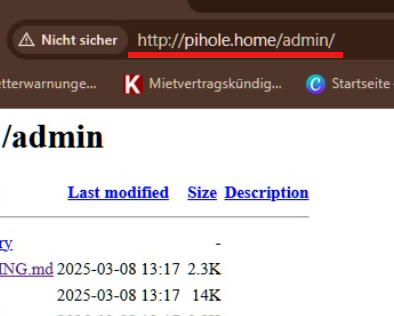

Ich verwende die Aktuelle Pihole version. Lighttpd ist deinstalliert.
Wenn ich nun über http://ip/admin auf pihole gehe, sehe ich nur den Ordnerinhalt von /admin.
Dasselbe, wenn ich über http://ip:8080/admin gehe,
Apache ist installiert auf Version 2.4.62 (Debian) und der läuft auf Port 80

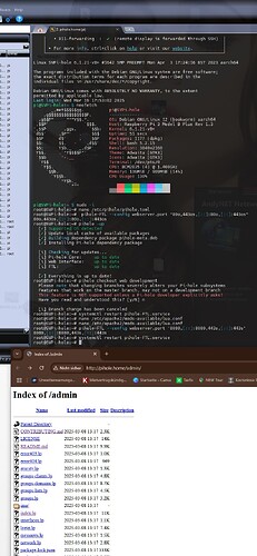

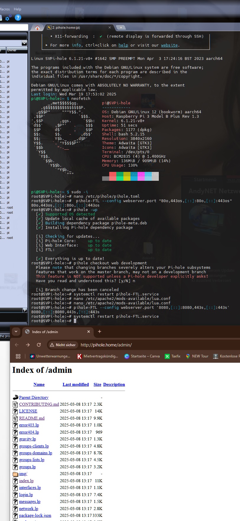

pihole-FTL --config webserver.port '8080,[::]:8080,443s,[::]:443s'
8080,[::]:8080,443s,[::]:443s Habe ich bereits verwendet, jedoch keinen Erfolg.

Ich vermute es liegt an der gleichzeitigen Nutzung von Apache, und eure Änderung auf lua. Den vor lua ging alles. also als es noch auf php aufgebaut hat.
